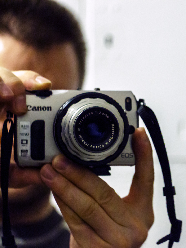

    So, die Altix ist da - kaum größer als die EOS M!
    @ cyberpunky: Gibt es beim Lösen des inneren Rings in Bild 1 deiner Anleitung einen Trick? Wenn ich versuche die beiden Löcher zu fassen und diesen zu drehen, passiert nichts (außer, dass ich irgendwann abrutsche und Kratzer in selbigen Ring mache).
    Immerhin - das an der Kamera befindliche Trioplan 2.9/50 ist gut in Schuss. Außer den üblichen Staubkörnchen im Inneren konnte ich noch nichts Negatives entdecken. Und die Feilarbeiten dürften sich nach kurzem Vergleich mit dem M42-Adapter auch in Grenzen halten.

    Nach ein paar Minuten feilen sieht es dann so aus:
Hits: 1136
Größe:  278,6 KB
