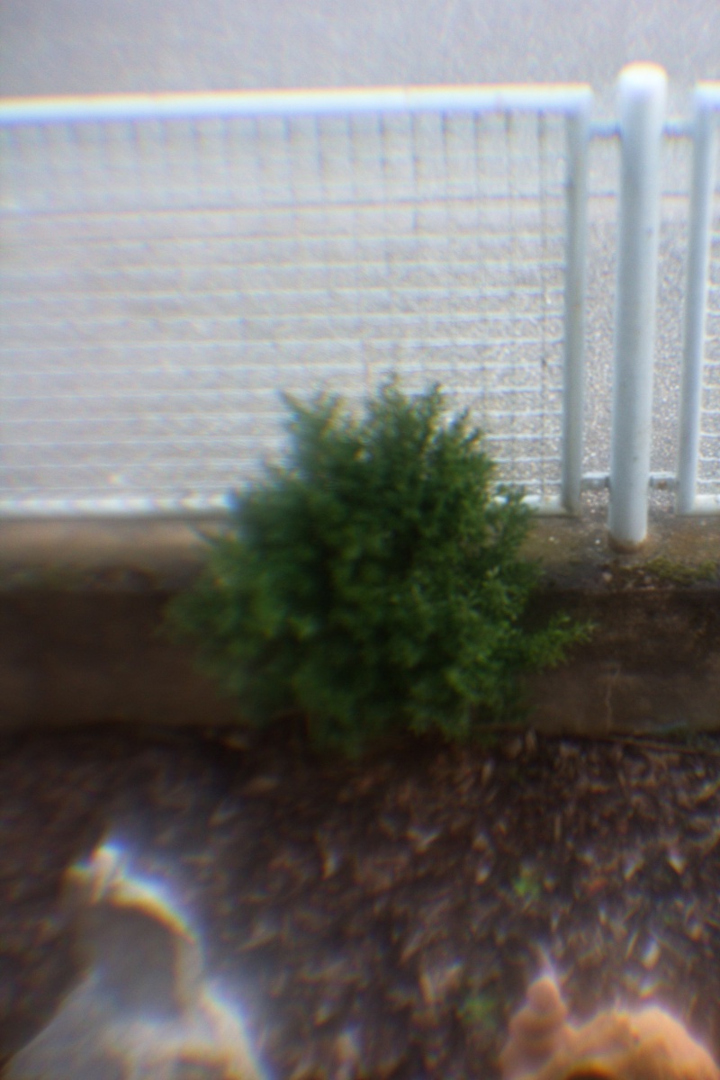

    Hallo ich wollte mich nochmal melden und zwar mit Ergebnissen. :-)
    Nach vielem hin und her mit den Linsen vorne und hinten,umdrehen weiter weg weiter rein und so Spielereien es ging hat nichts.
    Dann kam mir die Idee ich lasse mal die Frontlinse weg und siehe da:
Hits: 708
Größe:  248,0 KB
Hits: 633
Größe:  182,2 KB
Hits: 721
Größe:  177,6 KB
Hits: 695
Größe:  197,4 KB
Hits: 690
Größe:  161,7 KB
    Nun könnte ich ja weiter machen um noch mehr Schärfe rein zu bringen aber dazu müßte ich das Objektiv zerstören und das will ich dem guten Objektiv nicht antun da es bestimmt noch jemand besser gebrauchen kann. :-))
