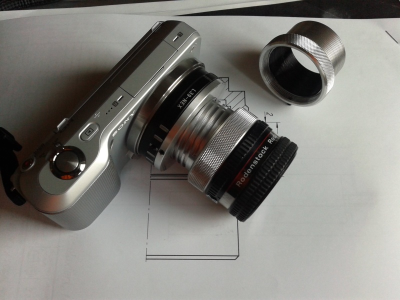

  6. #56
    15.585
    3.692
    Erhielt 10.480 Danke für 3.569 Beiträge
    Tubus geschwärzt und gleich mal getestet..
    Naheinstellgrenze 20,5 cm ab Objektivvorderkante..
    540 Grad Fokussierweg von Unendlich bis über 1:1.. das ist Spitze !!
    Ich kenne kein Objektiv, das bei umgerechnet 75mm bis 20 cm Nahbereich kommt. Genial .. Portrait und Makroobjektiv in einem!
    Mit dem 25mm Tubus sogar bis hinunter auf 9 cm !!

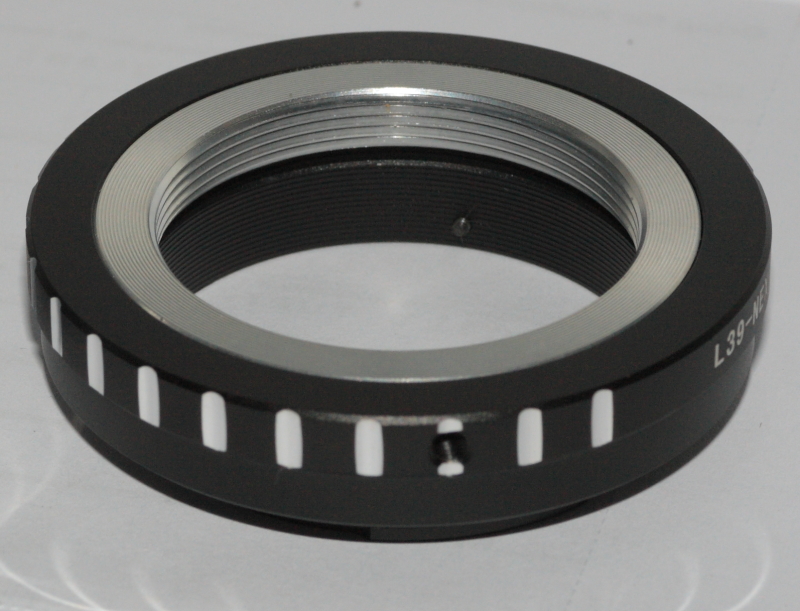

    Das System besteht aus folgenden Einzelelementen:
    1.
    der eigentliche M39 auf NEX Adapter mit herausnehmbarem Einsatz (INLET). Dieser ist ähnlich einem T2 auf EOS Adapter aufgebaut, bei dem ein herausnehmbarer Gewindeeinsatzring, der mit 3 Schrauben am Adapter gesichert ist, das eigentliche Einschraubgewinde trägt und gegen andere Einsätze ausgetauscht werden kann. So wären auch andere Tubenkonstruktionen denkbar (z.B. später mal ein TILT - Einsatz?)
    So sieht der Adapter im Original aus.. wie gesagt.. das Aluminium-Inlet lässt sich herausschrauben, wie bei einem T2 Adapter
    Name:  nexadapter normal.JPG
Hits: 561
Größe:  359,0 KB
    2.
    Das neu gefertigte Inlet, das mit einem 4mm starken "Überstand" im Durchmesser des Adapters diesen verlängert und die alte Auflagefläche gedanklich von 28.8mm auf 32.8mm vom Sensor "wegbringt"..
Hits: 574
Größe:  539,9 KB
    Diese Verbreiterung und der der 4mm Überstand auf die gesamte Breite des M39 Adapters erfüllt zwei Funktionen:
    a.
    Das Inlet mit dem Gewindetubus sollte auch auf die Oympus PEN Kameras übertrag- und nutzbar sein. Da diese aber einen 4mm zu kurzen und zu "engen" Adapter besitzt (dieser verjüngt sich kameraseitig, weil der Lochdurchmesser des Kameraanschluss bedeutend kleiner ist als bei der NEX), konnten mit dem "Vorbau" 4mm für die Fokussierung (den Hub- oder Auszug) an der PEN zurückgewonnen werden. Er gleicht die bauartbedingten Verluste aus, die durch die andere Bauart des PEN Adapter entstehen.
    b.
    Ein weiteres Problem war die Einfädelung des Schneckenganges in einen normalen M39 Adapter. Für das NEX System war ursprünglich geplant, den Schneckengang von hinten durch den Adapter einzufädeln, den hinteren Anschlag beim Fokussier-Ende mit einem überstehenden Bund am Tubus zu begrenzen und den vorderen Anschlag mit einer Begrenzungsmutter zu realisieren.
    Diese Einfädelung jedoch hätte bei der Olympus PEN nicht funktioniert, da der Tubus "dicker" ist, als das Loch im hinteren, kameraseitigen Teil des PEN Adapters.
    Also blieb aus unserer Sicht nur eine Lösung.. ein wechselbarer Einsatz in den jeweiligen Adaptertyp mit einem für die Olympus PEN "vorgebauten" Inlet.

    Idee Erfahrungsbericht
    'nabend,
    gerade habe ich ein wenig mit dem neuen Adapter experimentiert, habe ein paar Macroaufnahmen gemacht, danach die Verlängerung abgebaut und plötzlich ließ sich der Tubus nicht mehr drehen. Da stand ich da und war total ratlos, habe den Tubus ausgebaut, sauber gemacht (die Kupferpaste auch abgewischt) und wieder zusammen gebaut, klemmte immer noch. Dann habe ich alles demontiert und nur lose zusammengesetzt, nun war wieder alles paletti.
    Der Grund für das Klemmen liegt auf der Hand, der Tubus hat eine geringe Wandstärke, wenn das Objektiv aufgeschraubt und mit der Madenschraube gesichert wird und man dreht die Schraube zu fest, dann verbiegt man den Tubus und nichts dreht sich mehr.
    Wegen der Dämpfung ist mir gerade etwas eingefallen. Man könnte z.B. in der Bohrung vom Inlet einen Inneneinstich für einen O-Ring einbringen.
