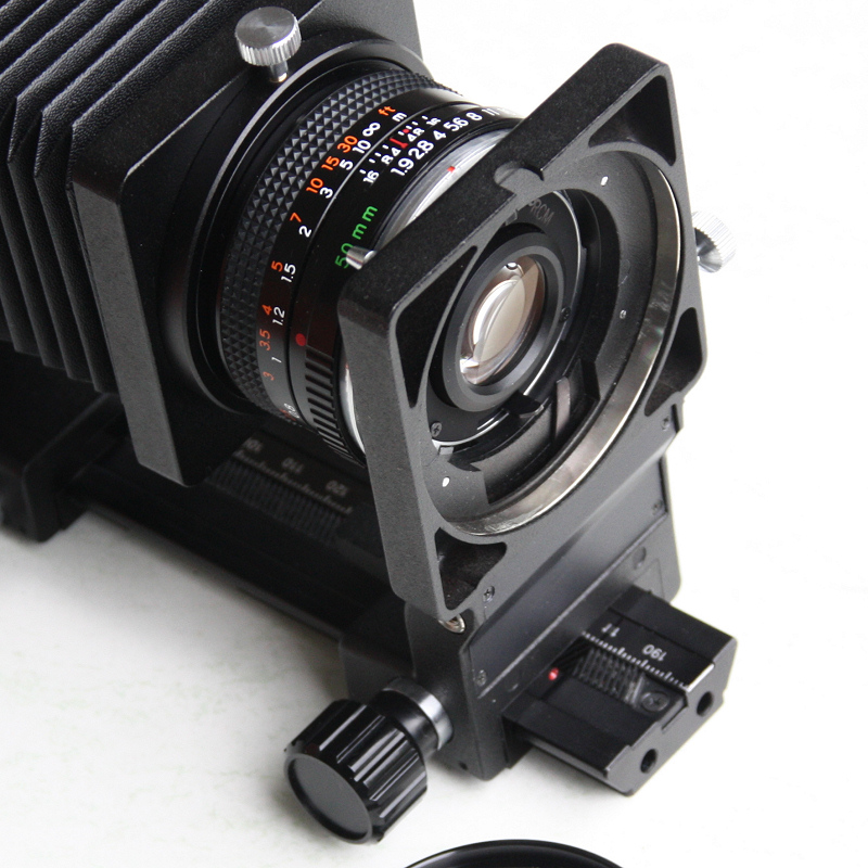

    Man kann ja aber auch die Objektivstandarte des Balgens in Retrostellung montieren:
Hits: 387
Größe:  300,3 KB Name:  IMG_2208a..JPG
Hits: 406
Größe:  327,1 KB Hier z.B. das Yashica ML 1.9/50mm
    Mit dem mitgelieferten Originalzubehör (Adapterringe für 52mm und 55mm Filtergewinde) lassen sich auf diese Weise Objektive mit beiden Filtergewinden am Balgen in Retrostellung adaptieren.

    Stimmt, Du hast ja den Novoflex, ich vergaß.
    Einen Tipp ist es auf jeden Fall wert, vielen Dank dafür. Ich habe auch einen geordert .
    Der Umbau ist in der Tat etwas fummelig, aber da wir hier ja auch den Yashica-Balgen in der Diskussion hatten, hielt ich es für eine gute Idee, im Zusammenhang mit der Retroadaption auf dieses Ausstattungsmerkmal hinzuweisen.

    Tja, wer mitdenkt ist mal wieder klar im Vorteil. Danke auch für diesen Tip, Stefan!
