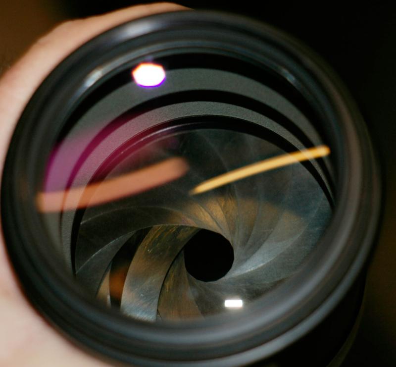

    Also das Tair ist recht leicht zu zerlegen. Nicht sehr viele Teile. Nur ein wenig fummelig evtl.
    Hast Du schon mal ein Objektiv zerlegt?? Setz mal ein Foto von vorne in die Linse hier in den Fred rein.

    Sieht weniger kaputt aus als die von Detti und doch sehr ähnlich. Die Gläser scheinen in einem fantastischen Zustand zu sein, ich sehe nicht einen Staubeinschluss.

    Ich glaube, dass der Transport die Lamellen herausgerüttelt hat. Die Linsen sind tatsächlich sehr sauber, weshalb ich auch möglichst wenig "auf Verdacht" wegschrauben will, um dann festzustellen, dass die andere Richtung besser gewesen wäre.

    Am einfachsten ist es wenn Du beide Seiten aufmachst. Dann kannst Du von vorne die Blenden druecken und von hinten vorsichtig wieder in die Nuten einhaengen.
    Wenn es Dir ausreicht, mache ich morgen frueh mal ein paar Bilder um Dir zu zeigen wie Du am einfachsten reinkommst!
    Aber immer schoen markieren!!

    Die Frontlinsenpartie scheint ja einfach zu entfernen zu sein, wenn man die drei kleinen Madenschrauben entfernt - nur die Geschichte mit der Blendensteuerung hinten kapiere ich nicht so ganz...
    2-3 Lamellen scheinen ganz schön verrutscht, ich hoffe, dass ich nicht die gesamte Blende zerlegen muss.

    Nein musst Du nicht. Die Blende darf so vleiben! Du musst nur den inneren Teil der Blendenmechanik in der Hand halten. Und da liegt auch schon das Geheimnis. Du muss also alles entfernen bis Du den inneren Tubus hast der die Blende beinhaltet...
    Dann ist es ein wenig fummelei und Du musst schauen das Du die Blenden in der richtigen Reihenfolge wieder in die Nuten setzt.
    Bild.1: Der Tubus der die Blendenmechanik beinhaltet.
    Bild.2: Die Blende von vorne (so sollte sie aussehen).
    Bild.3: Das sind die Nuten wo die Stifte der Blenden drin gefuehrt werden. Da muessen die wieder rein...
    Bild.4.: Kleiner Trick um den Tubus wieder zusammenzubauen. Sonst kriegst Du Stress mit der "Ausloesungsmechanik" im Gehaeuse... Da nimmst einfach einen Objektivdeckel (der muss glatt sein aussen) und setzt den vorsichtig in die Blende ein damit die Federkraft diese nicht unentwegt schliesst... Wenn der Tubus wieder im Gehaeuse ist die Blende vorsichtig oeffnen und dann faellt der Deckel wieder raus...
    Bild.5: So sollte der Objektivdeckel ausschauen...

    So weiter im Programm... Wenn Du die Blenden einhaengen willst, brauchst Du einen langen duennen Schlitzschraubendreher. Du musst zuerst die Blende unter den Ring mit den Nuten faedeln und danach den Stift an der Blende in die Nut selber. Solltest Du mal eine in die falsche Nut geschoben haben, so drueck vorsichtig mit dem Finger von der Fronseite auf die Blenden. Dann kommen die Stifte langsam in der Nut zum vorscheinen. Wenn Du dann mit dem Schraubendreher hinter den Stft kommst vorsichtig rausdruecken. Und wieder versuchen...
    Denke an die Reihenfolge der Blenden und sei sehr vorsichtig! Nicht knicken oder zu stark verbiegen! Vielleicht nimmst Du auch ein wenig guten Tesa und klebst die Blendenmechanik fest - dann musst Du nicht immer gegen die Federn ankaempfen... Bitte zerlege den Federmechniasmus nicht. Das ist kein Geschenk...
    Solltest Du noch fragen haben: Sag bescheid!

    Mir ist nur noch nicht klar, wie ich den hinteren Teil des inneren Tubus (also da, wo die Blenden angesteuert werden) abnehme. Da ist ja ein Ring, den man mit einem Hakenschlüssel o.ä. abnehmen kann. Muss dieser entfernt werden?

    Wuerde ich nicht entfernen. Weil dann der ganze Federmechanismus sich zerlegt... Lieber in Ruhe durch den Tubus "operieren".
    Und nimm eine gute Leuchte zur Hand...

    ... so die Vorderlinsen runter sind ein Klax - aber wie geht´s jetzt hinten weiter?
