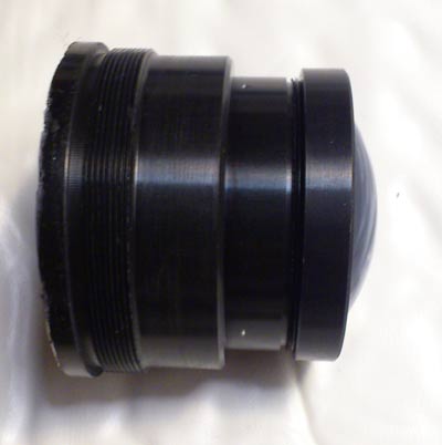

    EDIT: Hier weiter vorn im Faden hatte ich schonmal nachgemessen:
    http://www.digicamclub.de/showthread...l=1#post229048
    Auf der Seite mit dem 49mm-Gewinde, gedacht als Projektor-zugewandt, sind es 4,5mm.
    Auf der anderen Seite, gedacht als Leinwand-zugewandt, sind 34mm von Vorderkante Tubus bis zur Linse.
    Grüße und einen schönen Abend!

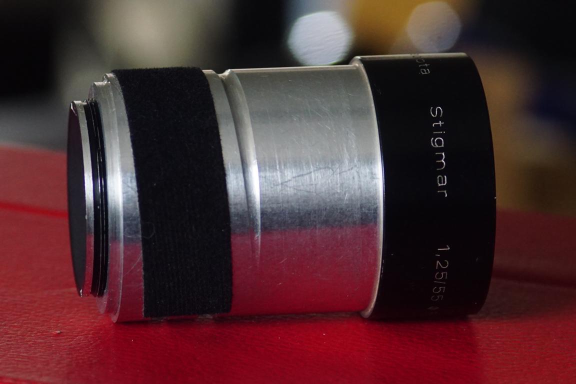

    Leider reicht es beim Stigmar nicht den hinteren Kragen zu entfernen um mit dem SFT an der nex auf unendlich zu kommen.
Hits: 1014
Größe:  11,2 KB
    So komme ich jetzt nur bis ca 0,6m
Hits: 1054
Größe:  100,5 KB
    Viel fehlt nicht mehr, hinten muss noch ein Stück weg aber das muss man abdrehen lassen.
Hits: 892
Größe:  11,6 KB
    So direkt ans Bajonett gehalten komm ich aber schon weit über unendlich.

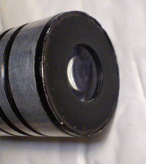

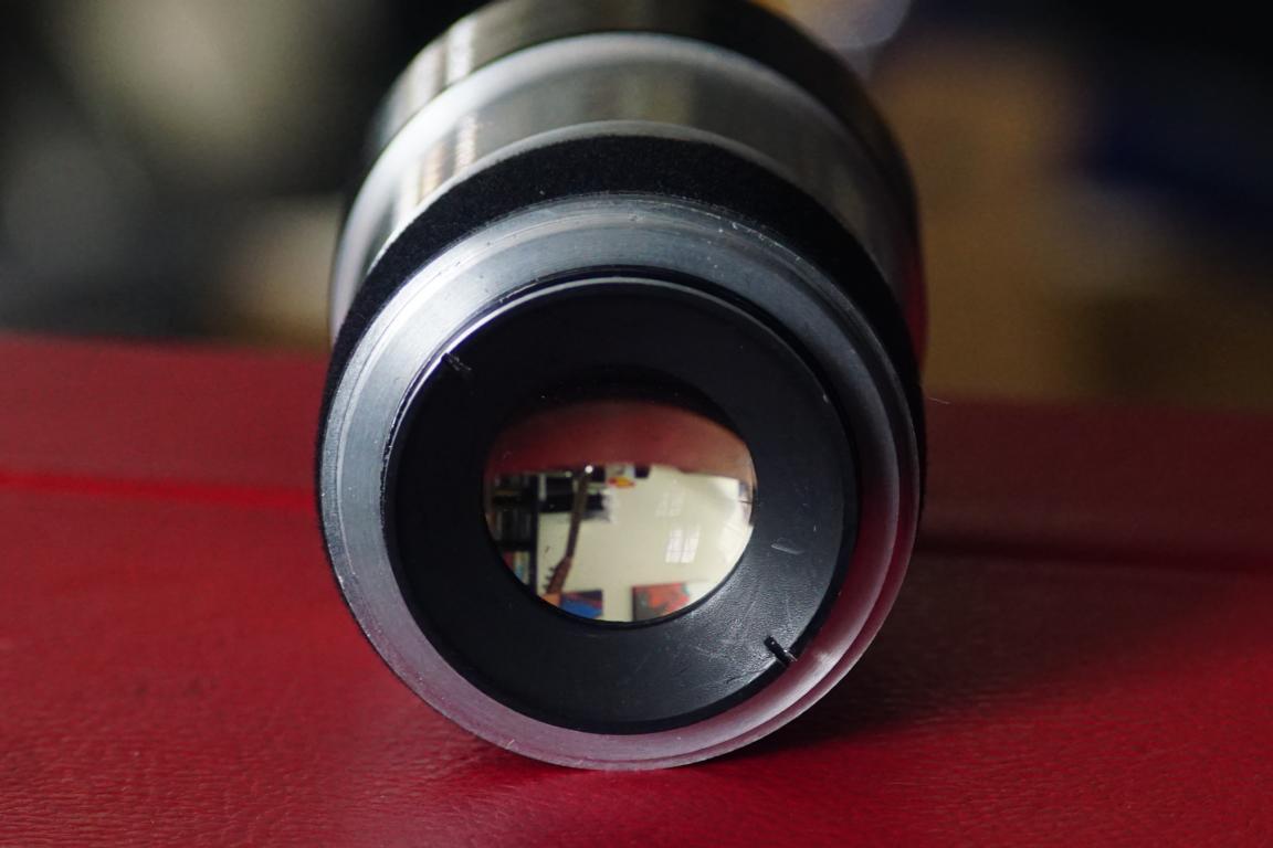

    Nun habe ich mein Meopta Stigmar an die Sony a6000 angepaßt (Danke Henry) wieder zurück und ich habe heute ein paar Fotos damit gemacht,
    um festzustellen, ob sich die ganze Sache auch gelohnt hat. (an der A7 gibt es eine starke Vignette)
    Zuerst einmal sieht die Sache anders aus als bei Waldschrat, weil das Objektiv so aufgebaut ist, aber auch mit Stigmar 1,25/55 betitelt ist
    Der schwarze Hut vorne steht über die Hülse über, die Einfassung der hinteren Linsengruppe - die Möglichkeit das zu machen ist der hauptsächliche Unterschied zum Objektiv von Waldschrat -
    wurde so abgedreht, daß sie in die Wandung des SFT-Retroadapters paßt, nur so kommt man nahe genug an den Sensor.
Hits: 1027
Größe:  102,1 KB
Hits: 978
Größe:  102,1 KB

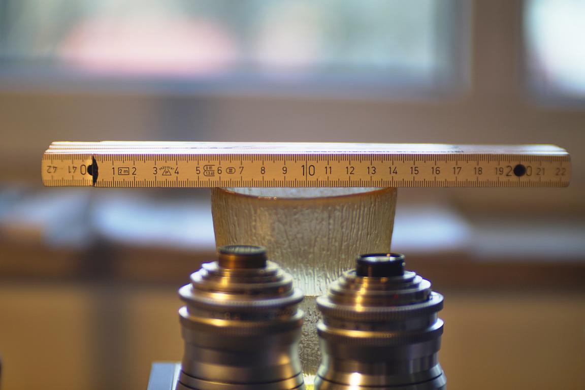

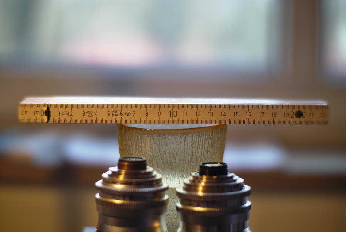

    Nun habe ich mich gefragt, was der Unterschied zum Meostigmat 1,3/50 ist, das ich auch habe. Deswegen die Schärfeverteilung am Maßstab.
    Stigmar 1,25/55
Hits: 959
Größe:  58,3 KB
    Meostigmat 1,3/50
Hits: 1004
Größe:  62,3 KB
    Viel Unterschied ist wohl nicht, aber beurteilt es selber
