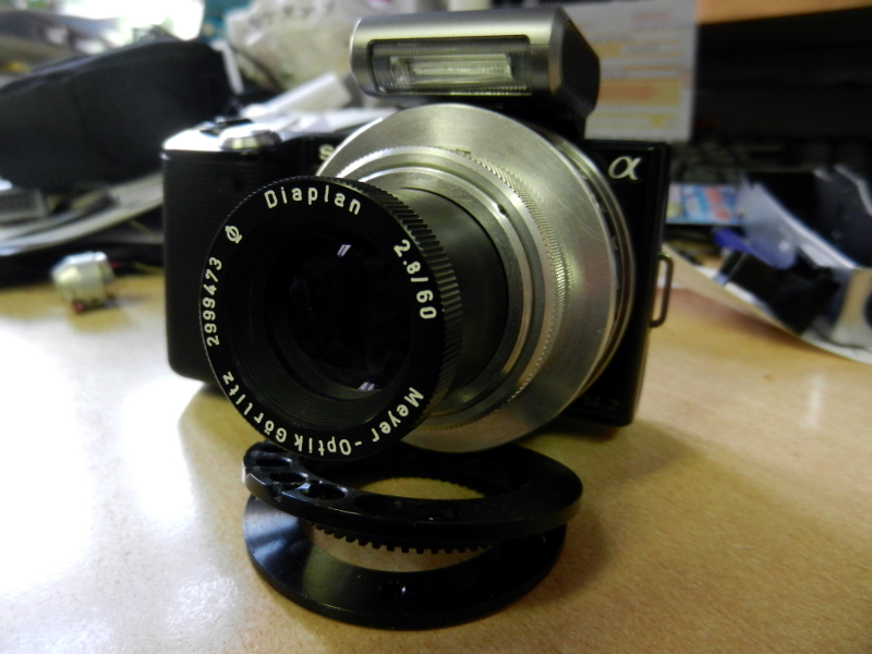

    Hier ein Meyer Görlitz Diaplan 2,8/60 mm aus einem Diaprojektor. Vielleicht ein preiswertes Trioplan?
    LG aus Sachsen Gerhard
  3. #43
    Hast Du Bilder die mit dem Teil gemacht wurden (Nah und Fern wären nicht schlecht)?
