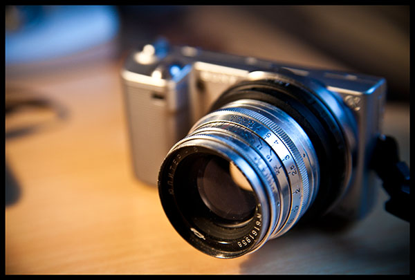

    Ich will gar nicht lang drum herum reden: Der wichtigste Grund warum ich dieses Objektiv besitze, ist weder dass ich es unbedingt brauchen würde noch dass es optisch so herausragend wäre. Der Hauptgrund ist, dass ich es speziell an meiner „Kleinen“ richtig schön finde
    Alle anderen lichtstarken Normalobjektive, die ich kenne (selbst das schlanke und leichte Zuiko 1,4/50), mutieren an der zierlichen E-P1 zusammen mit den voluminösen Adaptern zu ziemlichen Glasbausteinen. Nicht so das Jupiter-3 mit M39-Anschluss und entsprechend schmalem Adapter. Speziell von vorne wirkt es durch die dünne Einfassung der Frontlinse sehr filigran und das Gewicht von gerade mal 140 g bringt man auch noch in der kleinsten Reiseausrüstung unter.

    Der haptische Eindruck ist etwas gewöhnungsbedürftig durch den vorneliegenden, stufenlos verstellbaren Blendenring. Da muss man schon aufpassen, dass man die Blende nicht beim Fokussieren aus Versehen mit verstellt.
