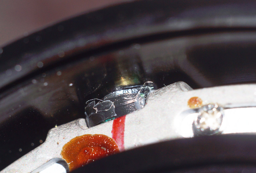

    Und nun kann ich es definitiv beantworten, weil ich gerade so ein nFD Objektiv umgebaut habe... ist zwar das 35er, sollte aber beim 28er ebenso sein, denn auch die alten Breechlock 28er und 35er hatten das Problem der Gleitlagerauflösung an der Floating Elements-Konstruktion
Hits: 1113
Größe:  146,4 KB
    Hier wurden aber etwas andere Gleitlager benutzt, die nochmals kniffliger gestaltet sind. Es reicht aber aus, die alten Schrauben zu nehmen und den 4mm Schlauch passend abzulängen.
    Die Lager sitzen beim 35er am oberen Ende des Objektivs.
