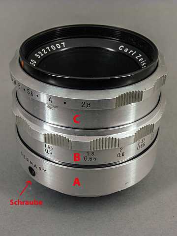

    Die Kühltruhe hat leider keinen Fortschritt gebracht ...
Hits: 1003
Größe:  27,0 KBName:  Alu-Tessar02a.jpg
Hits: 984
Größe:  24,4 KB
    Auch zartes stochern am Blendenhebel hat nichts bewirkt ...
    Hat noch jemand eine Idee?

    Dreh die hintere Gruppe (äussere Komplettverschraubung) raus, damit Du an das Gestänge herankommst.
    Dann siehst Du, was da hakt.
    Man sieht schon anhand der Bilder deutlich, dass der Vorschub falsch eingestellt ist...
    Der Fokusring "Feintrieb" hätte viel weiter eingedreht werden müssen, vor dem Zusammenbau.
    Lg

    Das ist ja das Dilemma: Auch das hintere Stück bewegt sich nicht, vermutlich weil der dicke Metallklotz sich am Linsenelement verkrallt hat.
    Was meinst du mit "Der Fokusring "Feintrieb" hätte viel weiter eingedreht werden müssen, vor dem Zusammenbau." Die Lücke zwischen A und B? Ich hatte Post #28 so verstanden, dass es nur ein Drittel oder zur Hälfte eingedreht werden soll. Nach meinem Gefühl hab ich den Fokusring zuweit auf`s Linsenelement gedreht.
    Die auseinandergeschraubten Teile sind hier sehr gut zu sehen:
    http://forum.mflenses.com/czj-tessar-2-8-50-disassembly-t40547.html
    LG, Bernd

    Ja, Teil A und B müssen vor dem weiteren Zusammenbau weiter zusammengeschraubt werden.

    Ich bin einen Schritt weiter! Es ging fast so einfach, wie die erste (fatale) Schraube zu lösen: hinten den größten geschlitzten Ring (auf dem Linsenelement) abdrehen,dann lässt sich die Schneckenmutter abnehmen, bzw. das Linsenelement aus dem Rest wieder lösen. Und langsam bekomm ich auch eine Ahnung, wie es im Groben zusammenpassen könnte - oder eben nicht. Jetzt geht es noch darum, das was vorher auf dem Linsenelement saß (die Schneckenmutter) aus dem Fokusring zu lösen. Ich werde versuchen, mir ein passendes Holz zum Werkzeug zum rausdrehen zu machen.
    Über den Zusammenbau denke ich noch nicht nach, immerhin lebt der Patient noch
    Das ist das, was ich meinte mit
    Zitat Zitat von hinnerker
    Dreh die hintere Gruppe (äussere Komplettverschraubung) raus, damit Du an das Gestänge herankommst. Dann siehst Du, was da hakt.
    denn die gibt die Gruppe "frei"... wie man im Bild nun sieht.
    Das Kunststück besteht nun darin, die Teile soweit zusammen zu bauen, dass die Geradführung (das ist so eine kleine Stange, die in den dicken Block eintauchen muss) wieder beim Eindrehen der Teile in der passenden Aussparung landet.
    Die bekommst Du hin, wenn Du diesen Teil mit dem Schlitz so ausrichtest, das sie möglichst nah bei einander liegen... die Stange wird neben dem Schlitz zu liegen kommen und weiteres Einschrauben blockieren...
    Nun musst Du von hinten durch das Objektiv diesen beiden Teile feinfühlig so drehen und miteinander auf Abstand halten, dass die Geradführungsstange in den dafür vorgesehenenen Schlitz eintauchen kann.
    Das ist ein Thema der passenden Drehbewegungen... wenn der Hebel nicht in die Führung will, mit dem Feintrieb (Fokusring) wieder ein Stück "Platz schaffen" vor der Blockade und sich langsam rantasten an die Vereinigung von Stange und Schlitz.
    Find grad keine besseren Worte... aber gearbeitet wird quasi von hinten durch das Objektiv so lange, bis die Teile ineinander greifen.
