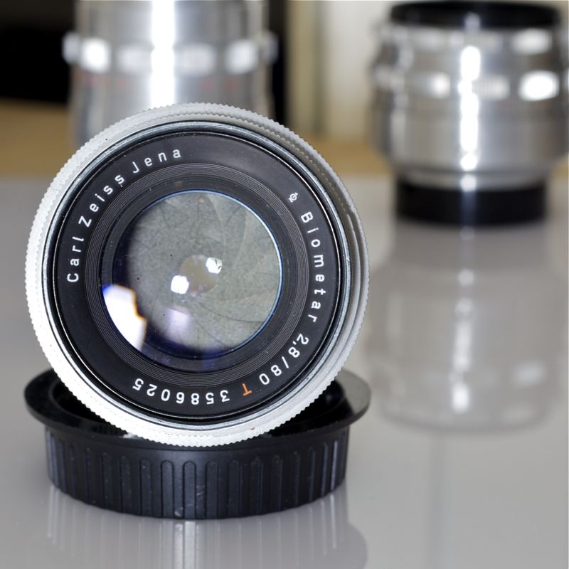

    So eins ist mir heute beim Flohmarkt auch ueber den Weg gelaufen. Mir war nicht ganz bewusst, dass die in M42 recht selten sind.
    Die Haptik ist erhaben, aber ich hatte noch nicht viel Zeit zum Testen. Es hat einige Luftblaeschen im Glas, was ja meines Wissens recht haeufig vorkam.
    Freue mich schon, dies an der 5D ausgiebig zu testen.
    Was ist denn eigentlich der Unterschied zwischen T und T* ist T einfachverguetet und T* mehrverfachverguetet ?
    Haben Zeiss Ost und West eigentlich die gleiche Verguetung verwendet (da ja zumindest die Bezeichung mit dem roten T gleich ist) ?

    Die Alu-Biometare mit Vorwahlblende sind allesamt recht selten zu finden, Glückwunsch zu deinem Fund (Preis?).
    Nach der mir vorliegenden Zeittafel stammt es aus dem Jahre 1952!
    Mein "Alu" hat auch diese Luftbläschen im Glas, aber das macht nichts (es soll sogar ein "Qualitätsmerkmal" sein).
    Meines Wissens gab es im Osten nie die Bezeichnung "T*", nur im Westen.
    Das rote T stand schlicht für die hochwertige Vergütung (auch der Innengläser), aber die Vergütung war nicht MC, das kam erst Mitte der 70er Jahre.
    Ich kann mir nicht vorstellen, dass zwischen Zeiss Ost und West die Formeln zur Vergütung freiwillig ausgetauscht wurden.
