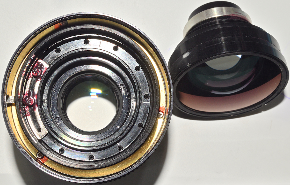

    Zitat Zitat von bobhund Beitrag anzeigen
    Hab mich gestern auch an ein defektes Rollei HFT Sonnar 2.8/135 für QBM gewagt. Fokus fest, Blende fest. Beim Öffnen rieselte mir eine Menge Sand entgegen. Der Blendenwahlring war fest angezogen, musste ziemlich unorthodox vorgehen, um ihn zu lösen. WD40, Backofen, Rohrzange. Irgendwann kam ein Knirsch und er hat sich bewegt. Hab gestern dann aufgegeben, als ich die Gewinde nicht mehr eingefädelt bekam.
    Das Wiedereinfädeln klappt seit Stunden nicht mehr. Es sitzt direkt nach einem Millimeter bombenfest und lässt sich nicht eindrehen. Vor der Gewaltaktion war es schon schwierig, hat aber nach etwas Geprokel immer noch geklappt. Ich weiß nicht mehr weiter. Vielleicht hab ich was verbogen beim Abschrauben des anderen Rings? Es ist allerdings nicht messbar verzogen. Und die Gewinde fühlen sich auch ok an.
    Da könnten eine Messingbürste oder eine Stahlbürste etwas helfen. Ist das Gewinde aus Messing (gelb) oder aus Aluminium (silbern oder schwarz)?
    Für Messing Stahlbürste, für Aluminium Messingbürste.

    Hab mir eine kleine Messingbürste besorgt (Gewinde ist stumpf-silbrig, also wohl Alu). Hab beide Gewinde schön gebürstet (also "mit" dem Strich). Die Lage ist leider unverändert. Beim Einfädeln gibt es einen hörbaren Klick, danach sitzt es bombenfest. Mit einem M51-Gewindeschneider könnte man vielleicht noch einmal durch die Gewinde gehen und eventuelle Blockaden entfernen, aber gefunden habe ich so große Gewindeschneider jetzt erstmal nicht. Mal gucken, ob ich jemanden finde, der sich das mal angucken kann, der solche Werkzeuge hat. Ich leg das Objektiv erstmal auf die Seite.
