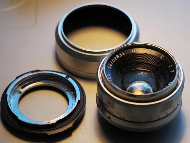

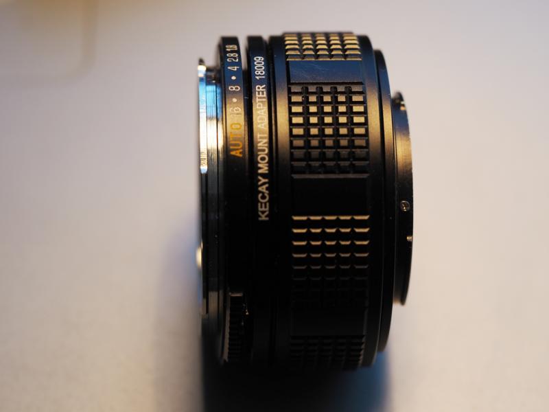

    Nun will ich den Adapter für die UV-Topcore vorstellen, den ich weiter oben schon beschrieben hatte, das ist nämlich etwas, das jeder bewerkstelligen kann.
    Man braucht eine Kamera z.B. die Topcon uni, einen Feinmechaniker-Schraubendreher, 2-komponenten Klebstoff und einen Adapter M39-M42.
    Hilfreich ist ein M42 Helicoid, um die Geschichte zum Schluß zu testen, aber der normale M42-nex (fuji, mft) Adapter tut es auch.
    Das Bajonett der Kamera schraubt man herunter indem man vorne 3 Schrauben löst
    (links das Bajonett der Kamera, rechts das Objektiv, oben die Sonnenblende)
    Anhang 88251
    in dem Schlitz am Bajonett oben ist ein Metallstift, der die Blende bewegt.
    Die Situation an der Rückseite, hier ist der M39/M42 Adapter an einer kleinen Aufkantung, die sich (zufällig) am Adapter befindet angeklebt.
    Anhang 88252
    Mit dem Helicoid zusammengeschraubt
    Anhang 88253
    Mit angesetztem Objektiv
    Anhang 88254
    Die ganze Sache erlaubt durch den Helicoid eine Entfernungseinstellung von 5cm bis unendlich (etwas darüber hinaus) mit dem 50mm Objektiv - es hat normalweise schon gute 60cm.
    Eine Abdeckung habe ich an der Rückseite des Adapter angebracht, muß man aber nicht.
    Ich habe es auch mit 100 und 135mm ausprobiert, es bleibt stabil. Beim 200mm Objektiv würde ich mir langsam Gedanken machen...
    Jedenfalls bekommt man Fotos, die wirklich analog aussehen.
    VG Dieter
