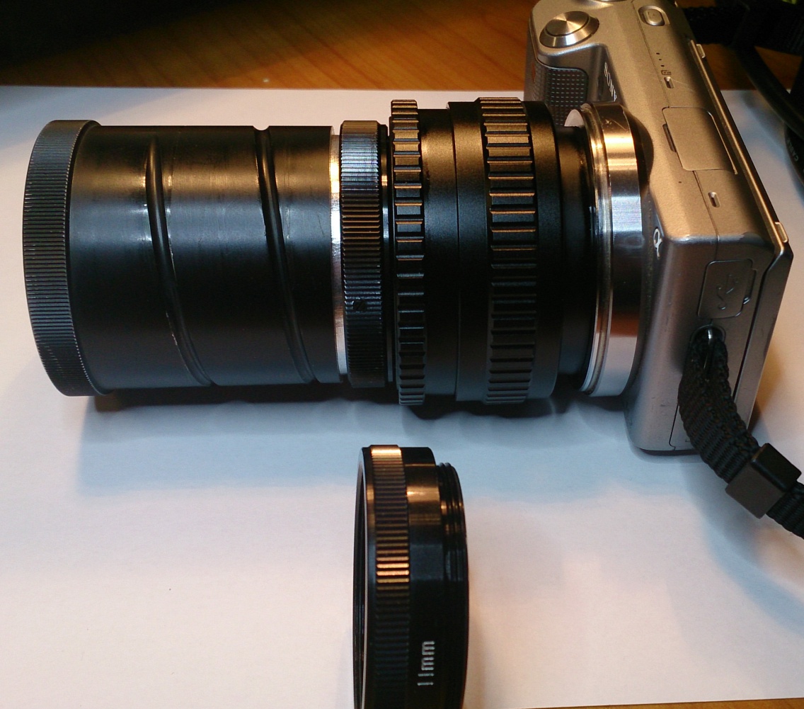

    Wenn man ein Exemplar mitsamt der Fokussiereinheit des zugehörigen Projektors findet, dann ist die Adaptierung an DSLR sehr einfach und auch für den Laien mit mindestens einer rechten Hand zu bewerkstelligen. Ich habe dazu einen von diesen billigen Makroringen mit mehreren Schraub-Zwischenstücken genommen und die Fokussiereinheit direkt in eines der Schraubstücke, in die sie gerade so hineinpasst, eingeklebt. Die Länge des Makroringes ist insgesamt inclusive kameraseitigem Bajonett 40mm ab Auflagefläche und ich kann mit dieser Adaptierung von ca. 50cm bis etwas über unendlich hinaus fokussieren.
    Der Lauf des Objektivs in der Fokussiereinheit ist nur über eine einzige Madenschraube, die in der Fokussierschnecke läuft, geregelt. Daher ist die Fokussierung etwas klapprig und unpräzise. Eine deutliche Verbesserung brachte die Umwicklung des Objektivs mit Teflon-Dichtband. Wenn man es richtig sauber machen wollte, könnte man an den richtigen Stellen noch zwei Löcher in die Fokussiereinheit bohren, Gewinde schneiden und noch zwei weitere (Kunststoff-)Schrauben in die Fokussierschnecke greifen lassen. Aber auch so ist im Rahmen dessen was man bei einer solchen Optik an Präzision braucht, problemloses Fokussieren möglich.
    So sieht das aus an einer 5D MkII:
