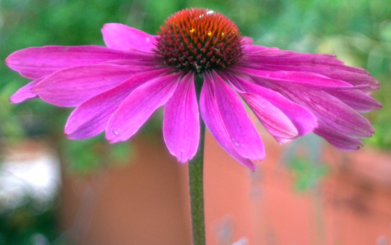

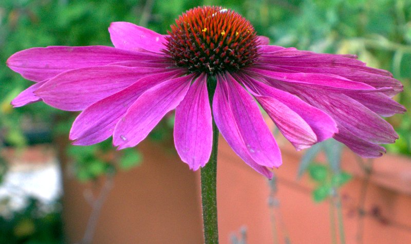

    Sooo, hab mit dem erwähnten Saugnapf mal beim hinteren Linsensegment alle Linsen "gerade" eingesetzt und den Zwischenring gedreht.
    Hier das Ergebnis (beides crop):
    Blende 2.8 echt miese Schärfe -.- ist das "normal" für dieses Objektiv?

    Blende 5.6 zufrieden bin ich net wirklich, aber ich weis leider auch nicht ob es diese Linse besser kann...

    bist du dir sicher, dass du die Linsen in der richtigen Reihenfolge und in der richtigen Orientierung eingesetzt hast ? schon mal überprüft beispielweise, ob der Mindestabstand (am Objektiv ablesen und einstellen) anhand Schärfe tatsächlich stimmt (Abstand zwischen Objekt und Sensorebene) - wenn es hier Abweichungen gibt, dann sind sicher Linsen falsch eingebaut. oder wie sieht es bei unendlich aus ?

    Auf jeden Fall sind diese Fotos deutlich schärfer als die ersten. Zur besseren Vergleichbarkeit könntest du morgen noch mal die Blumen knipsen.

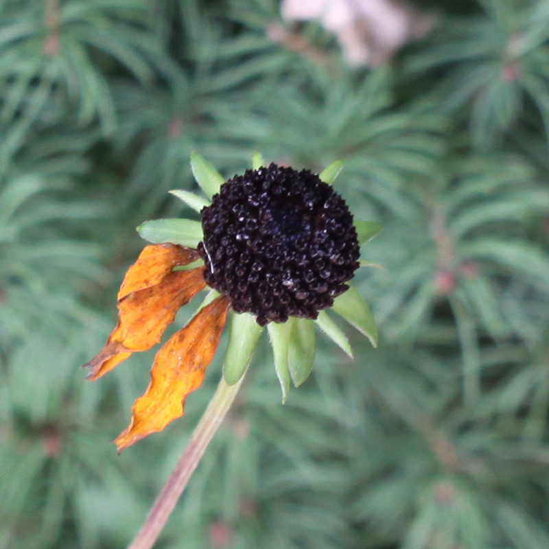

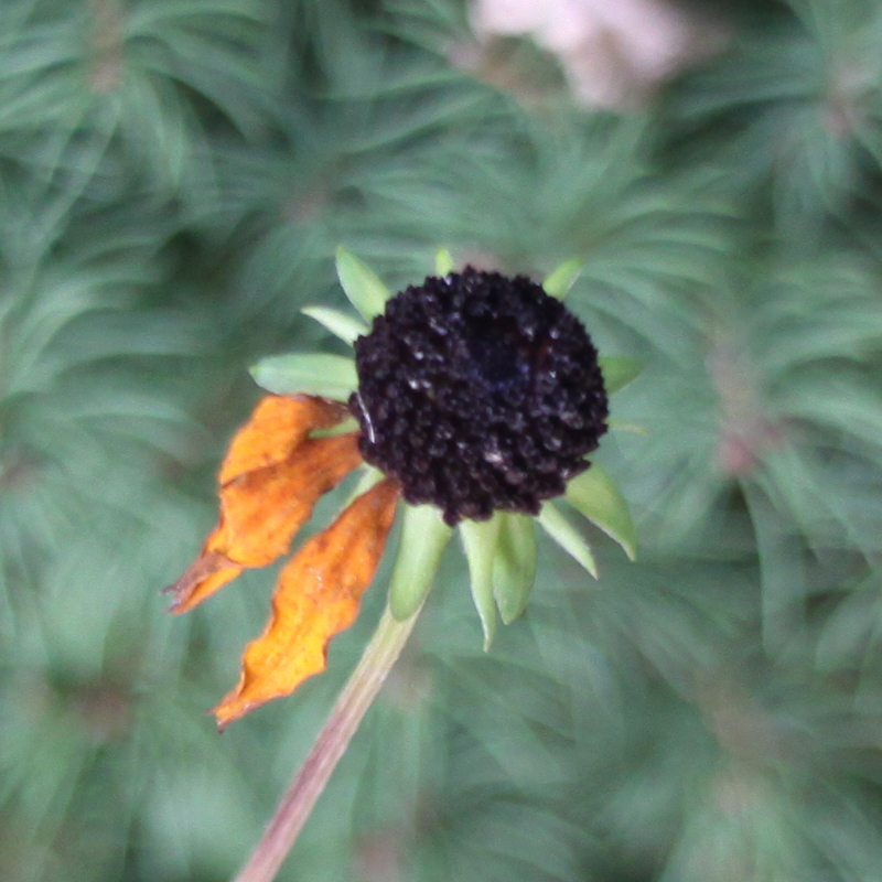

    heute wollte ich endlich mal die versprochenen Foto´s von der gelben Blume machen, aber natürlich war die schon ganz verwelkt, son mist -.-
    hier jetzt mal noch 2 Bilder der "Überreste" beides Crop mit Stativ und Fokuslupe.
    Blende 2.8 einfach echt schlecht die Schärfe (bzw. welche Schärfe ?!)

    Blende 5.6 naja...

    Also ich bin immer noch der Meinung dass da was nicht stimmt, aber habe alles so gut es geht fest und in allen möglichen Ausrichtungen (von Linsen und Zwischenringen) eingebaut.
    Ist wahrscheinlich einfach ein schlechtes Objektiv, was ich da erwicht habe.
    Wie schon geschrieben, das liegt nicht an diesem Objektiv, eher an der damaligen Qualität der in Korea gebauten Objektive.
    Ich muß mal schauen ob ich noch Testbilder vom Revuenon / Exaktar 2.8/35 auf der Festplatte habe. Die sahen leider nicht anders aus.

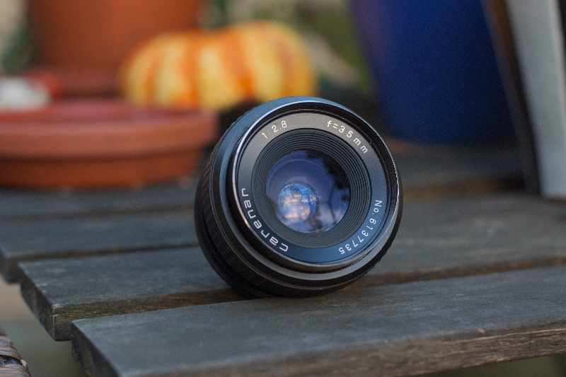

    Ich habe mal zwei Vergleichsfotos mit meiner Variante dieses Gurkenglases gemacht (Carenar 2,8/35mm). Viel besser ist das auch nicht.
