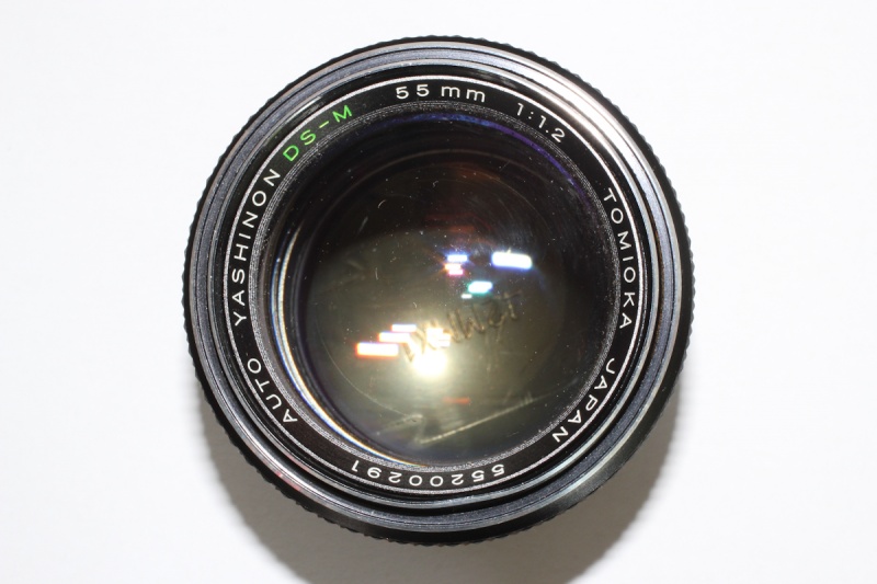

    1. Hinter der Frontlinse ist etwas, das für mich aussieht wie Fungus

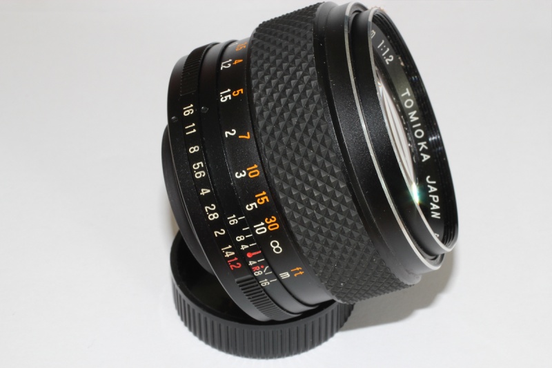

    2. Der Fokussierring lässt sich nicht gleichmäßig drehen, an einer Stelle holpert es etwas

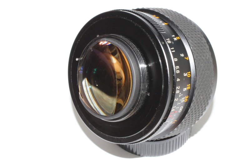

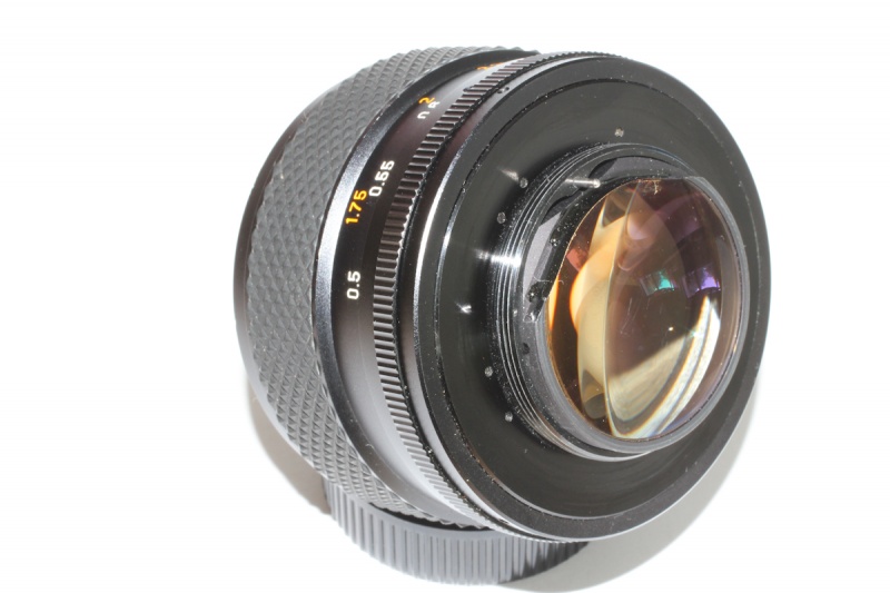

    3. Der hintere Teil mit dem Blendenring hat etwas Spiel und scheint zu locker auf dem vorderen Teil befestigt zu sein

    Soooo, hier kommen die Fotos:

    Hier die Fotos vom Fungus:

    Laß es alles so wie es ist. Das bißchen Fungus (so es denn einer ist) sitzt zudem noch am Rande der Frontlinse und wird sich beim Yashinon nicht sonderlich bemerkbar machen. Wenn er abgetötet ist, lass das Linsensystem intakt. Es ist meist nur die eigene Eitelkeit, unbedingt eine blitzblanke Linse im Schrank stehen zu haben. Bildtechnisch ist das gar nix. Wenn hinter dem Frontglas nun umspannend Pilz zu sehen wäre.. jo, dann sollte man es aufmachen.. aber das bißchen an den Rändern?
    Da würd ich lieber mal von hinten den M42 Anschluss runterbauen und die Geradführung wieder festschrauben.. das könnte eine mögliche Ursache für das "Wackeln" sein.
    Das ungleichmäßige in der Fokussierung kommt vermutlich von Klumpenbildung des verharzten Fettes.. da muss unter Umständen der Schneckengang gereinigt werden.

    Grundsätzlich gesagt 80° im Backofen für 2 Stunden hält deine Scherbe (halt die Scherbe schon, aber nicht die Verkittung bzw. Verklebung, da werden sonst Dämpfe frei, die nicht kontrollierbar sind) nicht aus , du hast möglicherweise den Pilz besiegt, aber mit den freiwerdenten Dämpfen Milchglas produziert, vermutlich nicht das was du willst. Wenn dann unter 50° dafür länger - soll sein.
    Ich persönlich nehme eine alte Untertasse und stelle die Optik drauf und ab in die pralle Sonne damit - UV Licht mag kein Pilz, außerdem wird auch Wärme freigesetzt - diese Übung ca 1 Woche - bei mir bzw. meinem Altglas hat das in der Regel geholfen.

    So vom Erscheinungsbild her würde ich vermuten (!) das sich die Pilzspuren verewigt haben, und eh nicht mehr weg gehen.
