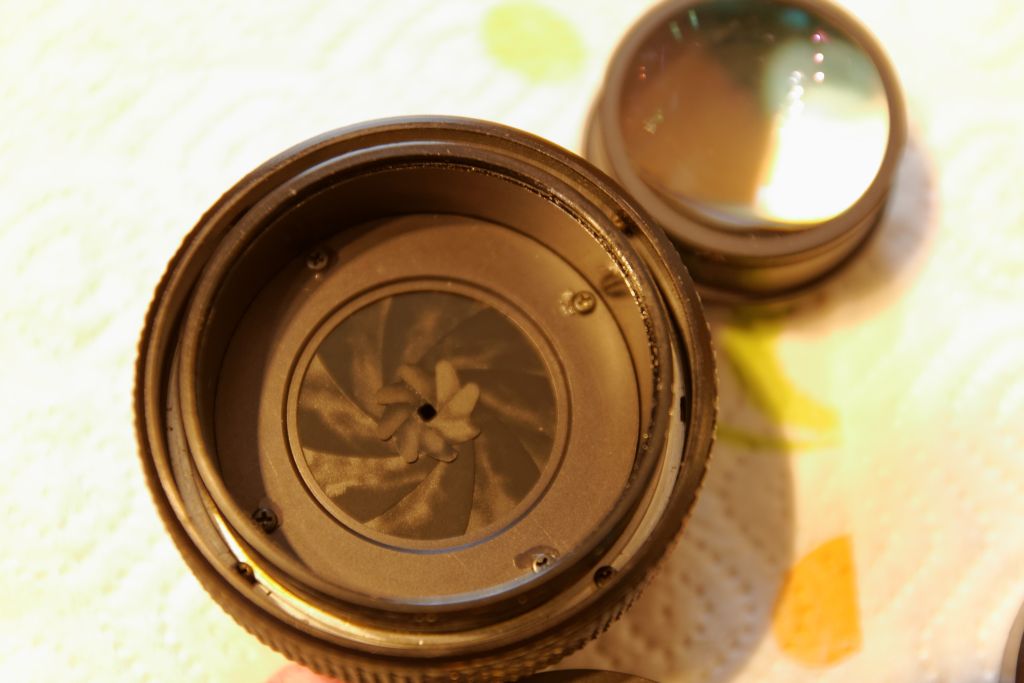

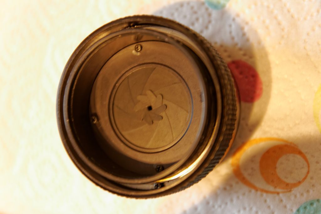

    so nun reihe ich mich auch in den Reigen der Besitzer von einem Porst 1.2-55mm ein.
    Meins war angeblich ohne Mängel und als es kam musste ich feststellen dass die Blendenlamellen nicht schließen Trotz warm machen und sonstigen Versuchen ging nichts nur Offenblende. Also habe ich es aufgemacht und nachgesehen wo die Blendenlamellen sind.
    Da drin sah es gleich sehr ölig aus. Nach ein wenig wackeln an dem zuständigen Schieber kamen die Lamellen zum Vorschein.
Hits: 1287
Größe:  73,8 KB
    so sah es von hinten aus da war nichts zu machen dann habe ich nach einer halben Stunde mit Wattestäbchen und Aceton waschen aufgegeben.
Hits: 1270
Größe:  77,1 KB

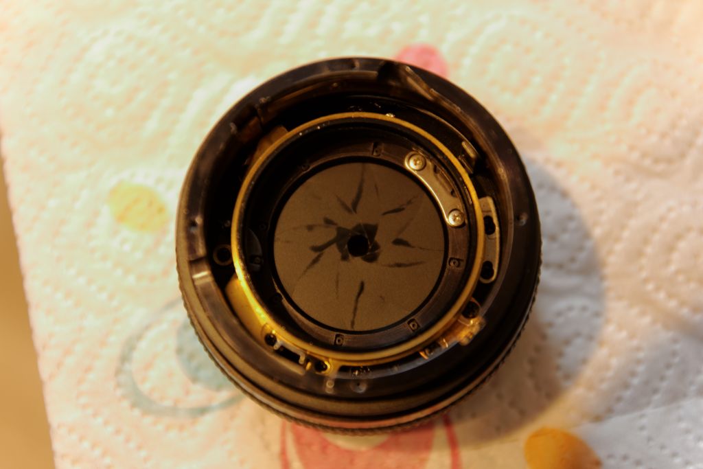

    Der Anblick von vorne zeigt warum.
    also musste die Frontlinse runter.
Hits: 1306
Größe:  72,1 KB
    aber auch hier war einfach zuviel Öl dran. Da habe ich mich entschlossen das mit einer Spritze und Aceton zu waschen. Das half.
Hits: 1274
Größe:  68,6 KB
    Danach wurde alles wieder zusammen gebaut und ausprobiert.
