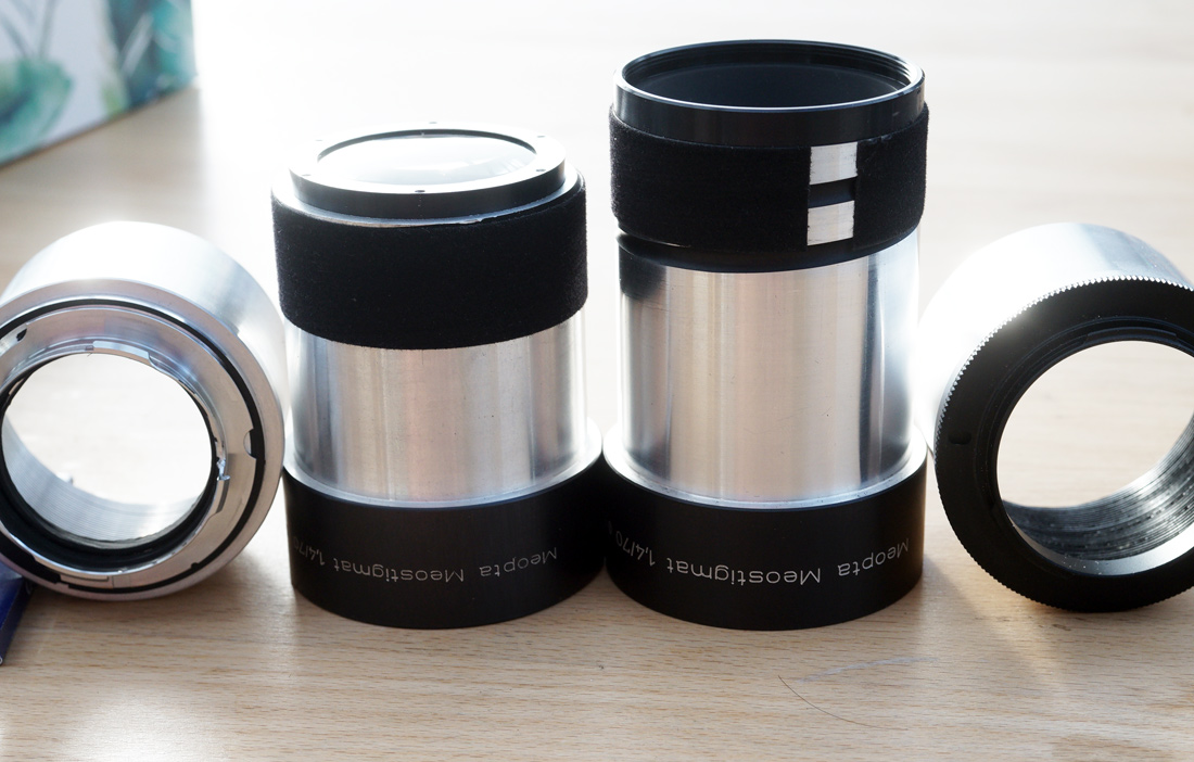

    Um dieses Thema rund um das tolle Meostigmat "rund" zu machen nach fast 100.000 Visits und mitlesenden Gästen und externen Usern, kommt hier ein weiteres Update zu den Möglichkeiten, die der technische Fortschritt im Kamerabau uns beschert hat nach all den Jahren.
    Im Laufe dieses endlos langen Threads mit vielen kleinen "Zwischenschritten" hin zum Ziel, diesen Biotar - Clons zunächst an einer Canon 5D MKII Kamera und später dann an einer Sony A7 Kamera nutzbar zu machen, entstand der 52.5er Samtfokussiertubus. Dies war und ist schon ein großer Fortschritt gewesen und durch die Bearbeitung des Meostigmats (Kürzung des Objektiv-Rumpf) für die Anpassung an die Canon DSLR, war ein toller weg gefunden.
    Nun kommt erstaunlicherweise der nächste Schritt hinzu... die Möglichkeit, dieses schwer zu beherrschende Objektiv an Sony Kameras als Autofokus-Objektiv zu nutzen, da schon einige Male der Begriff TECHART in den letzten Postings auftauchte. Deshalb hier die finale Erklärung, wie das vonstatten geht mit dem AF Adapter und um die Geschichte etwas eingehender für die Mitleser zu schildern.
    Hier zunächst ein Bild von zwei Meostigmat 1.4/70mm Projektionsobjektiven... links eine für die DSLR bearbeitete Version, die im Samtfokussiertubus manuell z.B. an einer Canon DSLR betrieben werden kann.
    Rechts daneben findet sich im Bild das gleiche, aber unbearbeitete Meostigmat 1.4/70 im Originalzustand... so wie es mittels des 52.5er SFT direkt an jede Sony A7 oder andere mit 18mm Auflagemaß angeschlossen und manuell bedient werden kann.

    Das sind also die Notwendigkeiten und auch Möglichkeiten für die rein manuelle Fokussierung mittels des 52.5er SFT...
    1. bearbeitet und via SFT an DSLR nutzbar
    2. unbearbeitet und direkt via SFT an Sony Kameras (und andere mit gleichem Auflagemaß) nutzbar.

    Da der Techart nun aber zwischen der Kamera und dem SFT mitsamt seinem Meostigmat sitzen muss, geht das natürlich nicht ohne einen Meostigmat - Umbau... genau wie seinerzeit bei den Anpassungen für den Betrieb an DSLR Kameras, die ja noch den Spiegelkasten dazwischen haben. In den Jahren seit 2012 hab ich eben auch einige Meostigmate an Pentax, Nikon, Canon usw. umgearbeitet, die allesamt einen Spiegelkasten haben.
    Verfügt man aber über einen solches, bereits umgebautes/gekürztes Meostigmat für seine DSLR, so kann man nun heutzutage nach dieser Wandlung zum Leica M Bajonett, das gekürzte Meostigmat 1.4/70mm über den TECHART PRO zu einem Autofokus-Objektiv machen... Original-Meostigmate ohne Kürzung müssten selbstverständlich diesen Schritt noch nachholen und bearbeitet werden, damit das dann klappt.
Hits: 697
Größe:  189,5 KB
    An meiner A7 II funktioniert das ganz hervorragend...
