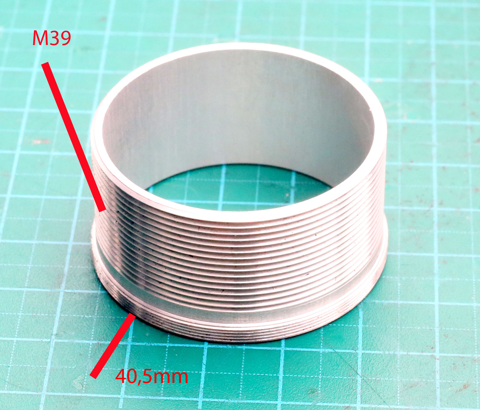

    bevor das hier nun völlig aus dem Ruder läuft, hier nun das vermutliche gesuchte Teil des TE.
    Der Threadersteller wollte ja sein APO Rodagon N 2,8/50mm in Retrostellung bringen. Dazu wollte er das im Apo-Rodagon vorhandene 40.5mm Filtergewinde gern nutzen und dann weiter auf M39 adaptieren.
    Dieses Teil gibt es seit rund 10 Jahren hier im DCC in dem von mir geschaffenen VNEX Systemzubehör. VNEX Besitzer hätten darauf hinweisen können, da hier im Forum mindesten 20-30 Systeme an Mitglieder ausgeliefert wurden. Wahrscheinlich ist die mit dem beginnenden Frühling einsetzende Gartenarbeit schuld dran, dass dies bislang noch nicht erwähnt wurde.
Hits: 2176
Größe:  351,2 KB

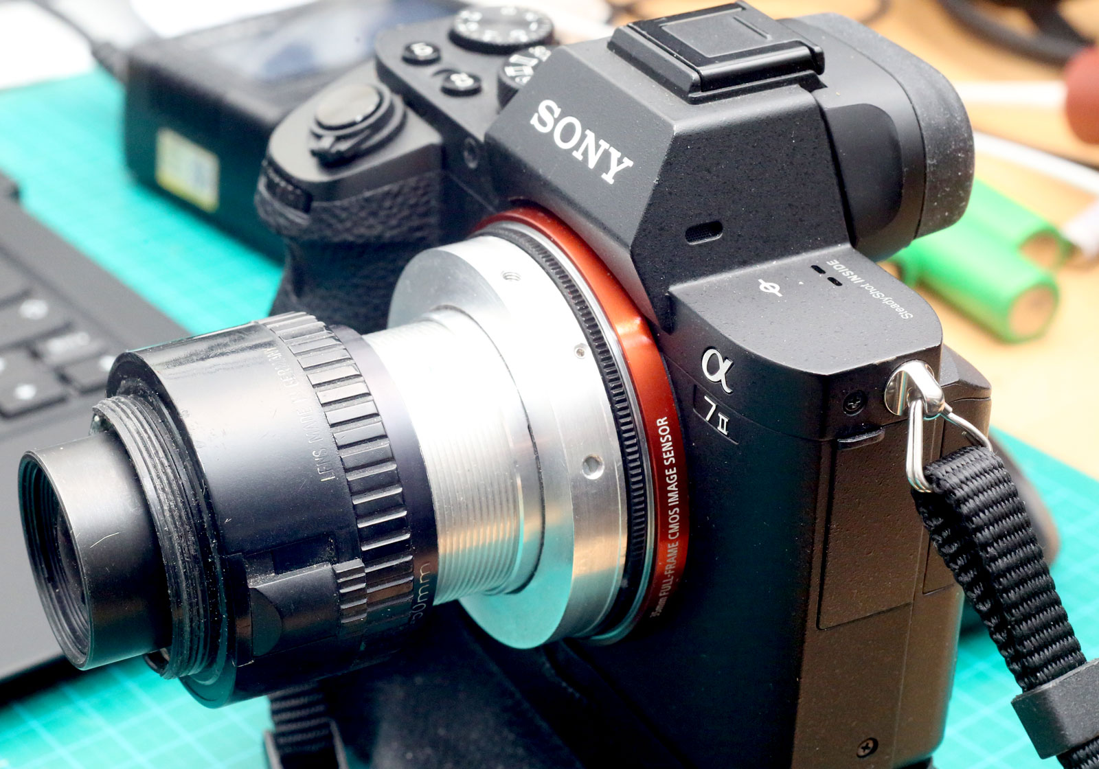

    Hier an einer Sony A7II... über ein VNEX short
Hits: 1949
Größe:  306,1 KB
    Gerade weil es diese Dinger so gut wie nirgends gab, hab ich die im Zuge der VNEX Entwicklung selbst herstellen lassen.

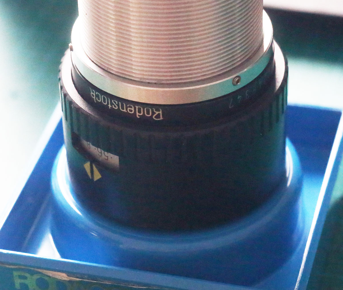

    Moin, bevor das hier nun völlig aus dem Ruder läuft, hier nun das vermutliche gesuchte Teil des TE.
    ja das hätte mir tatsächlich auch einfallen müssen... und ja, ich war seit das Wetter hier im Süden wieder besser geworden ist
    tatsächlich mit Garten und Terrassenarbeiten beschäftigt (Pflanzen, Schnippeln und Tischplatten schleifen & ölen).
    Ich kann bestätigen, dass dieses Verbindungsteil tatsächlich absolut spiel- und verkippungsfrei sitzt.

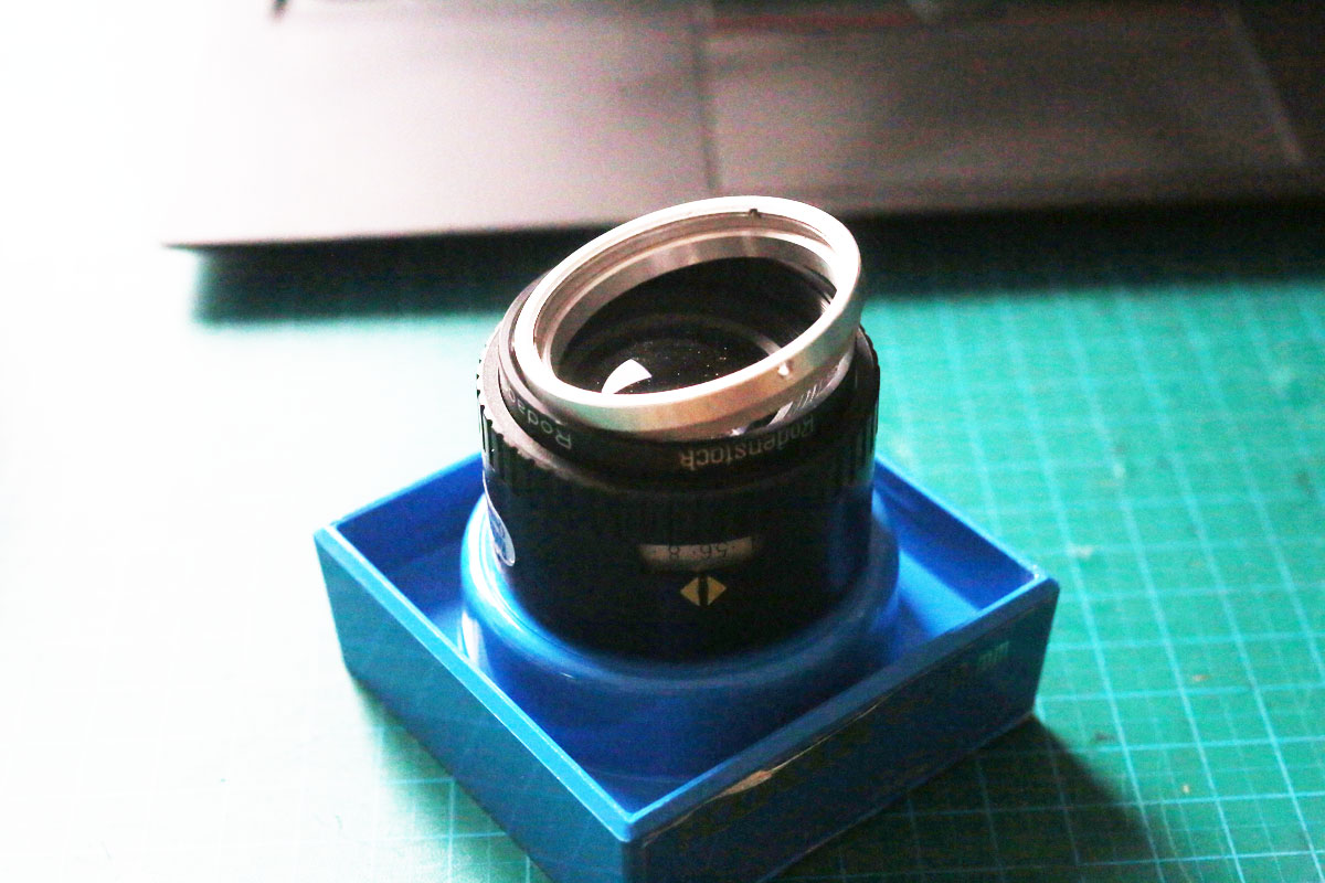

    So, jetzt habe ich mein V-Nex nochmal ausgepackt und muss mich entschuldigen, weil ich den 40,5mm Anschlussring tatsächlich gefunden habe. (siehe Foto, rosa Post-it)
    Den hatte ich nicht richtig erkannt und er war auf einem M39 Ring aufgeschraubt. Jetzt ist er markiert.

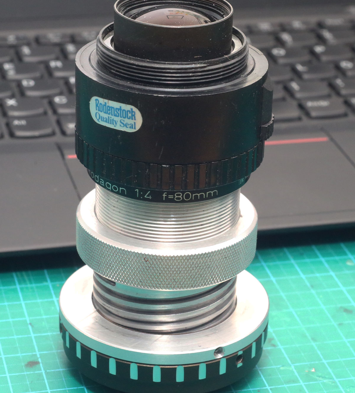

    Die MiMa-Schnecke reicht beim Apo-Rodagon 2,8/50 an der Sony Nex bis Unendlich, wenn man den Zörk 51,5mm-M42 Basisring für die Schnecke mit dem M42 - Nex Adapter mit 1mm Dicke verwendet und vom Objektiv-Korpus hinten 1mm abdreht. Der Objektivkörper ist aus Kunststoff und es ist genügend Material dran. Zörkendörfer verwendete aus Kostengründen gern modifizierte T2-Adapter weil da die Bajonette schon drauf waren, aber die waren zu dick. Die M42 Anschlussringe waren aus anderem Material und 3,5mm dünner.
    Das Abdrehen des Objektivs hat Zörkendörfer auch bei meinem 1:4/80 Apo-Rodagon gemacht, damit es im Multifokussystem auf unendlich kam.

    So wie ich es Deinen Bildern über die MiMa - Schnecke von Zörk entnehme, wären für die Ummontage doch erhebliche Veränderungen der Ineinander geschraubten/kaskadierten Ringe notwendig. Ich müsste mir vielleicht nochmal die Mühe machen, eine Matrix der Versionen zu machen und was man mit den unterschiedlichen Zubehören anstellen kann und bei welchen VNEXen das nicht klappt, weil andere Ziele verfolgt wurden als die Kompatibilität. Henry
    Die Ummontage erfordert lediglich das Rausschrauben des Objektivs aus der Mima-Schnecke und wieder Reindrehen in umgekehrter Richtung mit dem Zwischenring (M42) zur Schnecke.
    Normalstellung °° - 1:2, Retro 1; 1,7 - 1:1 . Ganz vergessen: auf dem Objektivgewinde sitzt ein randloser M39-M42-Übergangsring. Den sieht man im Bild.
