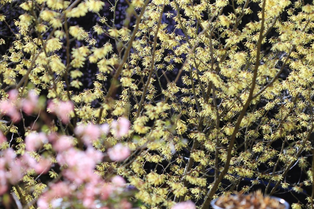

    Ich habe daher im Unendlichbereich mit dem Rodagon 5,6 135 mm bei offener Blende nachfolgendes Bild 2 gemacht und die linke Ecke stark gecropt. Um eine Einschätzung zu ermöglichen zeige ich ein vergleichbares Bild mit dem Voigtländer Super Dynarex 4,0 135 mm auf Blende 5,6 abgeblendet. Der Vergleich der etwa gleich alten Linsen verdeutlicht wie ich meine die Qualität meines Rodagon 5,6 135 auch im Bereich oo. Ich verwende daher die Linse auch sehr gerne für die Lanschaftsfotogafie.
    Nachfolgende Bilder lassen das Potential des Rodagon auch bei mitteren Entfernungen erkennen.

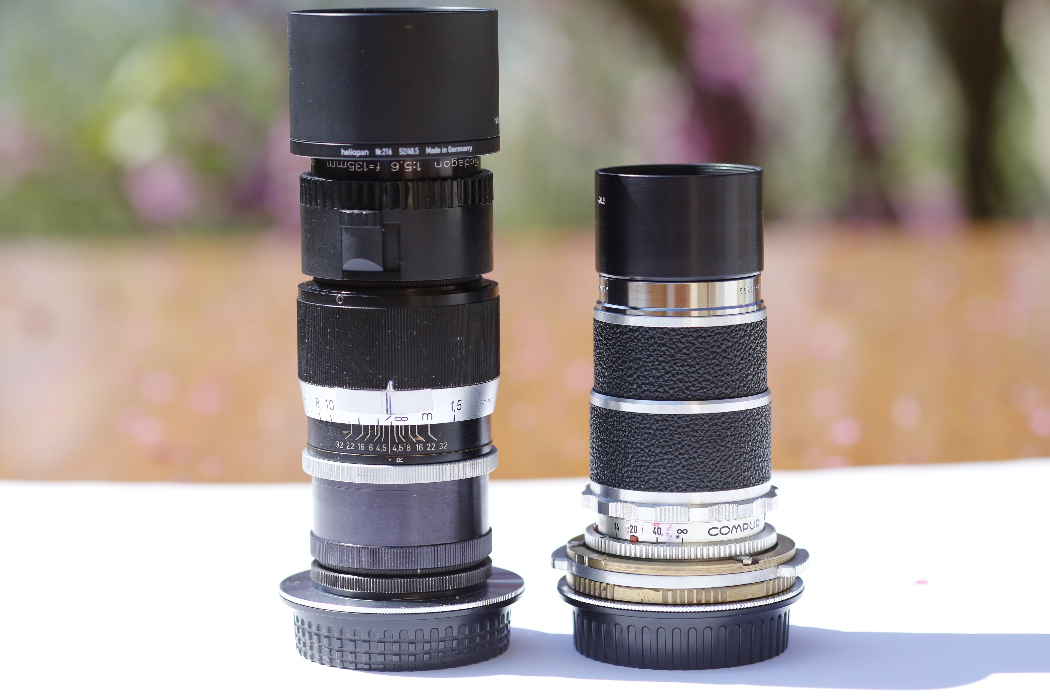

    Daten der beiden Linsen:
    Rodagon 5,6 135 mm mit meiner Ausstattung für Anschluß Canon EF
    Linsen 6 / ?
    Lamellen 5
    Gewicht mit Adapter und Sonnenblende ca. 390 g
    Baulänge mit.. wie vorstehend ca.157 mm
    Naheinstellung mit dem Leitz Helicoid ca. 1,45 m
    Super Dynarex 4,0 135 mm mit meiner Ausstattung für Anschluß Canon EF
    Linsen 4 / 3
    Lamellen 7
    Gewicht mit Adapter und Sonnenblende ca. 445 g
    Baulänge mit.. wie vorstehend ca.109 mm
    Naheinstellung 4 m

    ... Der Vergleich der etwa gleich alten Linsen ...
    Die Bessamatic-Reihe wurde WIMRE bis 1969 gebaut (die Rechnung des Objektovs dürfte aus den frühen 60ern stammen, aus Bauzeitbeginn), beim Rodagon "scheint" mir "80er Jahre" vorzuliegen (hmh, weiß jemand mehr?).
    Das soll aber die Freude über das Rodagon nicht mindern!
