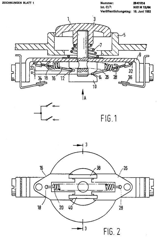

    Der rechte Auslöseknopf löst nicht mehr aus, der linke nicht immer. Immer mal wieder leuchtete meiner Meinung nach grundlos die W-Lampe auf. Die Fotos, die die Kamera gemacht hat, waren aber gut!
    Die Auslöser lassen sich reinigen und ggf. justieren bzw. richten (wenn es ganz hart kommt, melde Dich nochmal, dann gehe ich auf den Dachboden). Der "Clou" liegt in der sicheren Reihenfolge der Stufen.
Hits: 958
Größe:  78,5 KB
