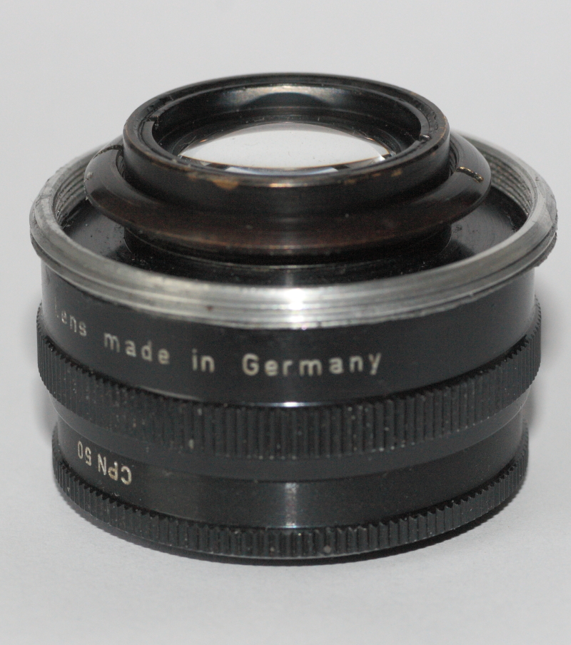

    Vermutlich dürfte auch hier ein kleiner Zwischentubus von 25mm ausreichen, um damit unendlich zu erreichen und der ist ja beim System ohnehin dabei.. wenn man den dann zerschneiden muss, so ist der jederzeit für einige Euro nachzukaufen, ohne das Grundsystem (wie in dem Beispiel des verkürzten Fokustubus für das Ysaron gezeigt) zu verändern. Tubenlängen stellen wir dann quasi als "Meterware" her und längen die in 10er, 15er, 20er und 25er ab. So kann man dann munter vor sich her testen und Spaß haben mit den alten Objektiven. Auch hab ich schon angeregt, auf der Maschine "Aufnahmeplatten" für die Aufnahme von z.B. 25mm, 27mm (hab hier noch ein Enna - Harponar 4/75mm liegen, dass dann passen würde) bis hoch zu Lochdurchmessern für Verschraubungen auf M39 zu fertigen.. das sind dann eigentlich "Unterlegscheiben", die ein 3mm hohes M39 Aussen-Gewinde haben und dann sofort nach dem Gewindeteil nur noch 1.5 mm flach sind, damit man sie unter die M25 Verschraubung bekommen kann.
    Hier mal ein Bespiel, wie ich z.B. Loeffels Componon (geiles Objektiv übrigens!) 4/50mm für die Tests am Nex System "präpariert" habe:

    Aber wie gesagt, die Tuben kann man später einfach nachkaufen... sind M39 Gewinderohre aus Alu und sie sich dann zurechtschneiden..
    Dafür reicht dann bei exakter Länge eine kleine PUK - Säge (Metallbügelsäge) und etwas Schleifpapier und man schneidet sich die so zurecht, wie das jeweilige Objektiv es erfordert und setzt das Zwischenstück dann zwischen die Verschraubungen, die ja mitgeliefert werden.
