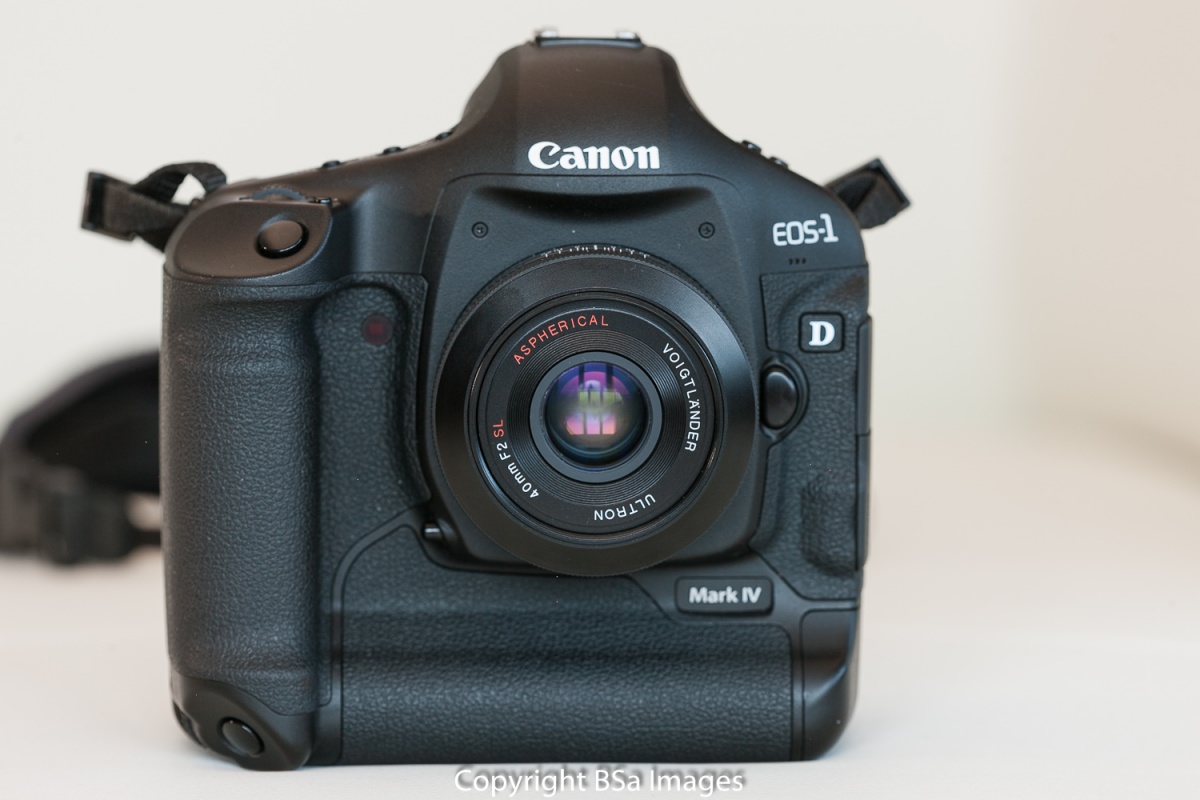

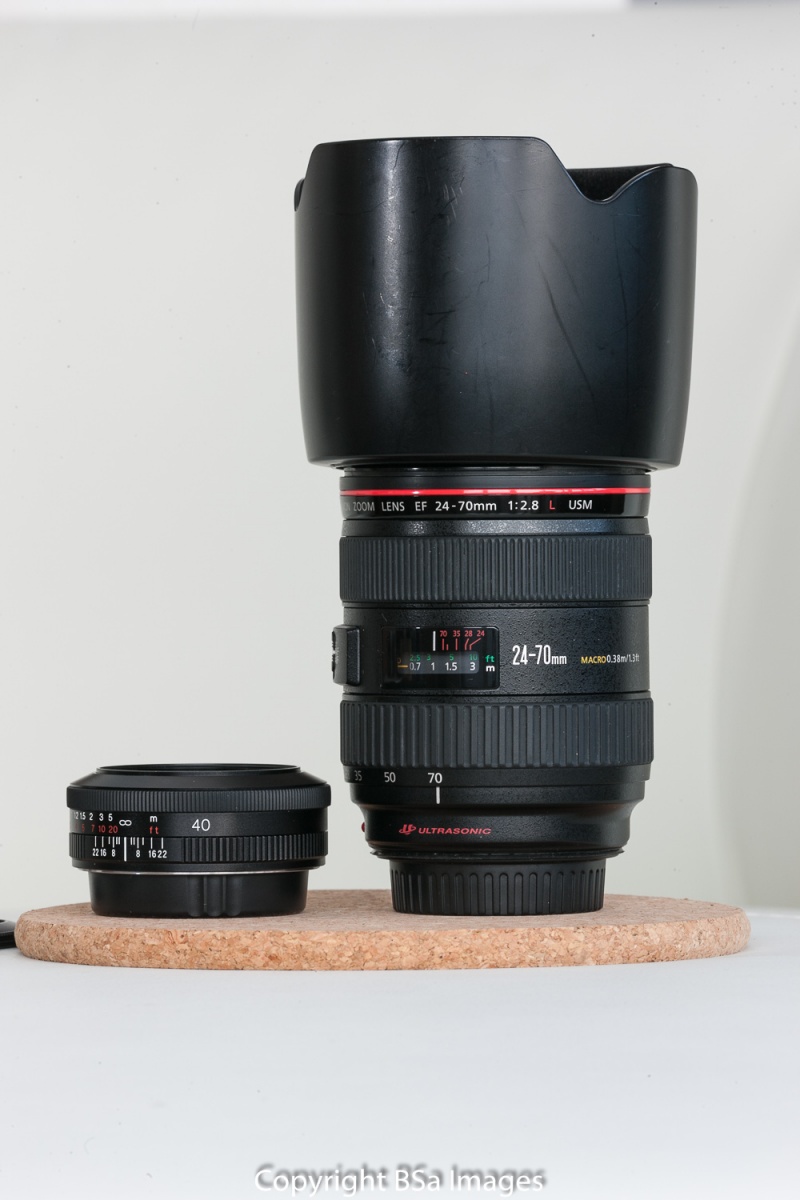

    Wenn man es das erste Mal in die Hand nimmt, muss man sich zunächst daran gewöhnen, es mit einem sehr flachen "Objekiv-Scheibchen" von 24,5mm zu tun zu haben.
    Mit der schwarz-satinierten Oberfläche der Einstell und Index Organe des Objektivs kommt ein wertiges Anfass-Gefühl auf.
    Die Gummierung für den Fokusring bietet guten Halt, wenn sie auch bauartbedingt leider etwas "schmal" ausfällt. Aufgrund der nur 24,5mm Länge, fasst man aber intuitiv und unabänderlich an die richtige Stelle am Objektiv. Es bleibt den Fingern letztlich keine Alternative.
    An der EOS 5D MKII muss man das Objektiv förmlich suchen und die Finger greifen den Fokusring automatisch, weil er eigentlich dort sitzt, wo andere, ältere manuelle Objektive den Blendenring in der Position haben. Kein Wunder, denn die ganze Objektivlänge entspricht in etwa der Breite meines Daumens.. Einen echten Blendenring könnte man nach meiner Ansicht an dem Objektiv ohnehin vergessen, denn der ließe sich gar nicht mehr bedienen.
