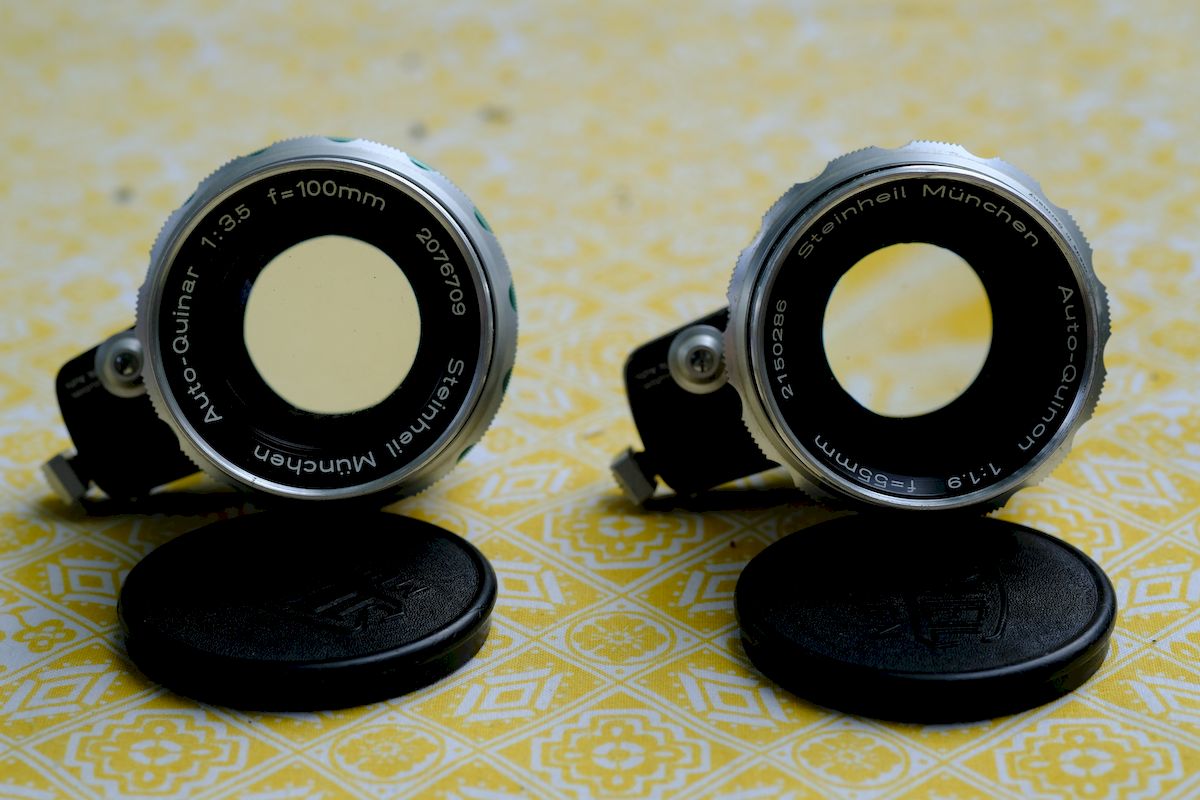

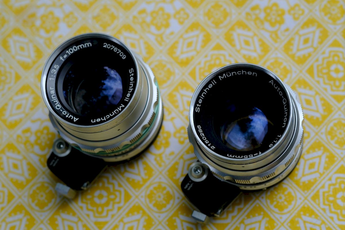

    Hallo, ich habe aus Nachlass ein Auto-Quinon 1,9/55 für Exacta.
    Ich habe es adaptiert für meine Fuji X Kamera.
    Die verarbeitungsqualität, das Aussehen und die Haptik gefallen mir außerordentlich gut. Sieht auch klasse aus an der Fuji X.
    Irgendwie fällt es mir sehr schwer, scharf zu stellen mit dem Quinon. Bei Offenblende erscheint alles ein bißchen wie im Nebel, nichts wird richtig scharf am 24MP Sensor.
    Jetzt frage ich mich, wo hier so begeistert gesprochen wird ... ist mein Objektiv fehlerhaft, oder mache ich was falsch ... oder ist das "Auto-Quinon" generell nicht mehr so gut wie das Quinon?
    Oder löst es einfach nicht hoch genug auf für den 24MP Crop Sensor meiner X-T20?
    Ich habe bei meinem Auto-Quinon 6 Blendenlamellen gezählt, das scheint schonmal ein Unterschied zum Quinon zu sein.
    Hier mal Bilder vom Auto-Quinon 1,9/55 (rechts im Bild), neben einem Auto-Quinar 3,5/100 (welches eine ähnliche Problematik aufweist; links im Bild):
Hits: 879
Größe:  130,2 KB
Hits: 902
Größe:  155,8 KB
Hits: 882
Größe:  122,6 KB

    Moin,
    wie/womit hast Du es denn adaptiert?
    Vielleicht liegt da der Fehler, Stichwort Auflagemaß?
    Gx
    Jubi

    Das 55er hat eine kleine Delle am Filtergewinde. Vielleicht ist es mal unsanft angestoßen und dadurch das Innenleben dezentriert. Wenn die Linsen sonst einen guten Eindruck machen, könnte es sich lohnen, das mal in eine Werkstatt zu geben. Immerhin sind die Steinheil mit Q als ersten Buchstaben in der Bucht keine Schnäppchen. Zuvor würde ich aber auch, wie Jubi schon schrieb, erst einmal den Adapter überprüfen, ob der vom Maß her passt.
    Gruß, André

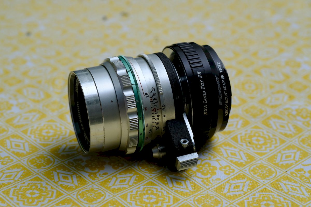

    Hier ein Foto von dem Adapter, mit dem 100er daran:
Hits: 875
Größe:  130,3 KB
  12. #30
    09.05.2016
    1.657
    37
    2.981
    Zitat Zitat von will-nur-spielen Beitrag anzeigen
    Mit einem gekauften Adapter für Exakta auf Fuji. Die Objektive sitzen sehr satt auf dem Adapter, da wackelt nix.
    Es geht prinzipiell auch bis unendlich zu fokussieren ... ich halte es für unwahrscheinlich daß es am Adapter liegt.
    Hast du das Objektiv denn mal ohne Adapter vor die Kamera gehalten, um das Auflagemaß festzustellen?
    Oder es vor ein weißes Blatt Papier gehalten und auf den Abstand geschaut, an dem es ein scharfes Bild dort gibt?
    Wenn Du Unendlich nicht erreichst ist es ja normalerweise zu weit weg vom Sensor und dann wäre eben doch der Adapter schuld...
    Vielleicht ist natürlich auch der Fokusring nicht korrekt angebracht und muß justiert werden...
    Ein wenig Aufwand lohnt sich aber auf jeden Fall für das schöne Objektiv!
