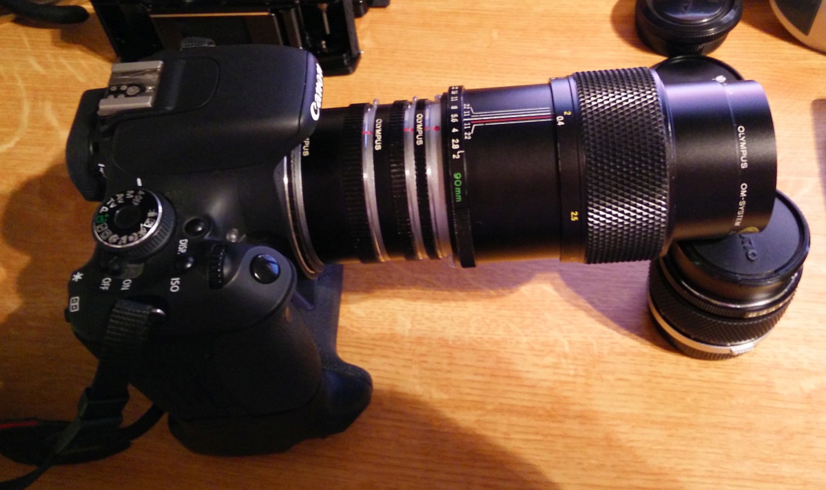

    Die Bauform ist Olymups-typisch gehalten, beim 90er sitzt der Blendenring in Bajonettnähe, beim 50er vorne beim Filtergewinde. Das 50er dürfte mit 9 Linsen wohl eines der komplexesten SLR-Normalobjektiv-Rechnungen weltweit sein, selbst das neue Zeiss 2/50 hat "nur" 8 Linsen. Lediglich das 1.0/50 von Canon ist mit 11 Linsen komplexer aufgebaut.
    Für das 90er gibt es eine originale Aufsteck-Sonnenblende (Metall-Gummi), die Frontlinse des 50ers ist makro-typisch tief versenkt und benötigt daher keine Sonnenblende.
    Das Design sieht jeweils "bombastisch" aus. Es gibt keinen "normal" mit den Objektivdaten beschrifteten Frontring, sondern die Bezeichnung steht am Aussenrand. Frontal betrachtet sehen diese Objektive schlicht neutral aus.

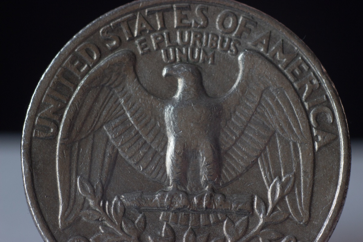

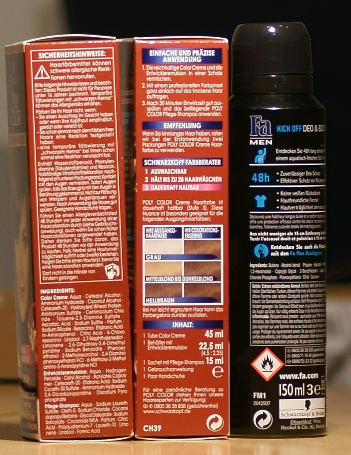

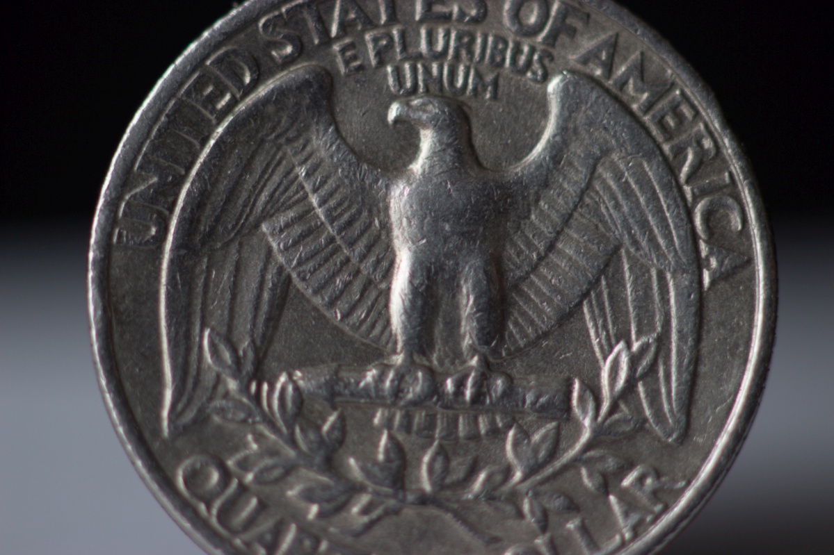

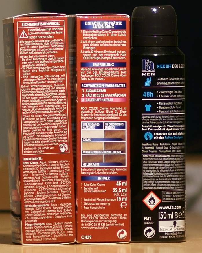

    Gemeinsamkeiten beider Objektive sind, dass Schärfe und Mikrokontrast bereits bei Offenblende weitgehend die Maximalleistung erreichen. Beim Abblenden steigert sich dann "nur" noch etwas der Allgemeinkontrast und logischerweise die Schärfentiefe.
    Das Bokeh ist traumhaft weich und erzeugt eine schöne 3D Wirkung, die ihresgleichen sucht. Das Zusammenspiel einer minimalistischen Schärfentiefe und einer schönen Unschärfe, bei maximalen Mikrokontrast ergeben einen Effekt, den man gut als "Laserscharf" bezeichnen kann, da es einen knappen extrem scharf und kontrastreichen Bereich direkt neben einem schönen Unschärfeverlauf zeigt.
Hits: 12586
Größe:  31,5 KB

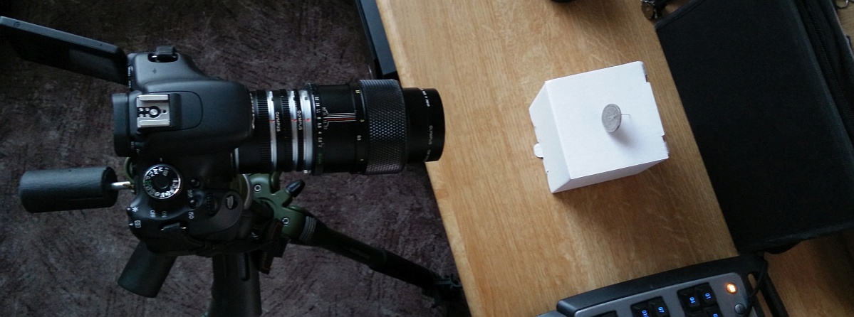

    Das Wort Schärfenrandabfall ist beiden Objektive fast unbekannt, lediglich der übliche Helligkeitsrandabfall beträgt offen rund eine Blende. Thema axial c/a (Farbverlauf im Bokeh): Das 50er ist in dieser Hinsicht als sehr gut, ja fast als apochromatisch zu bezeichnen, beim 90er sieht das etwas anders aus. Unter ungünstigen Bedingungen ist ein Grün-Magenta-Shift gut erkennbar. Der Microkontrast ist bereits bei Blende 2 auf Maximum. Ein derartiges Verhalten konnte ich bisher bei keinem anderen Hersteller feststellen.
    Beide Linsen machen süchtig, man empfindet durch die Abbildungsleistung der beiden 2er Zuiko-Makros andere, schnelle(re) Objektive der Oberliga (ich nenne hier keine Namen - wir kennen sie!) offen als etwas unscharf, ja sogar matschig. Als Beispiel möchte ich hierzu anmerken, dass das 50er Zuiko bei Blende 2 (also offen) schärfer und kontrastreicher zeichnet als das SMC Takumar 1.4/50 bei Blende 5.6. Was diese Aussage bedeutet, ist klar, fast alle meine anderen 50er stehen nun unbenutzt im Schrank und warten darauf verkauft zu werden.
