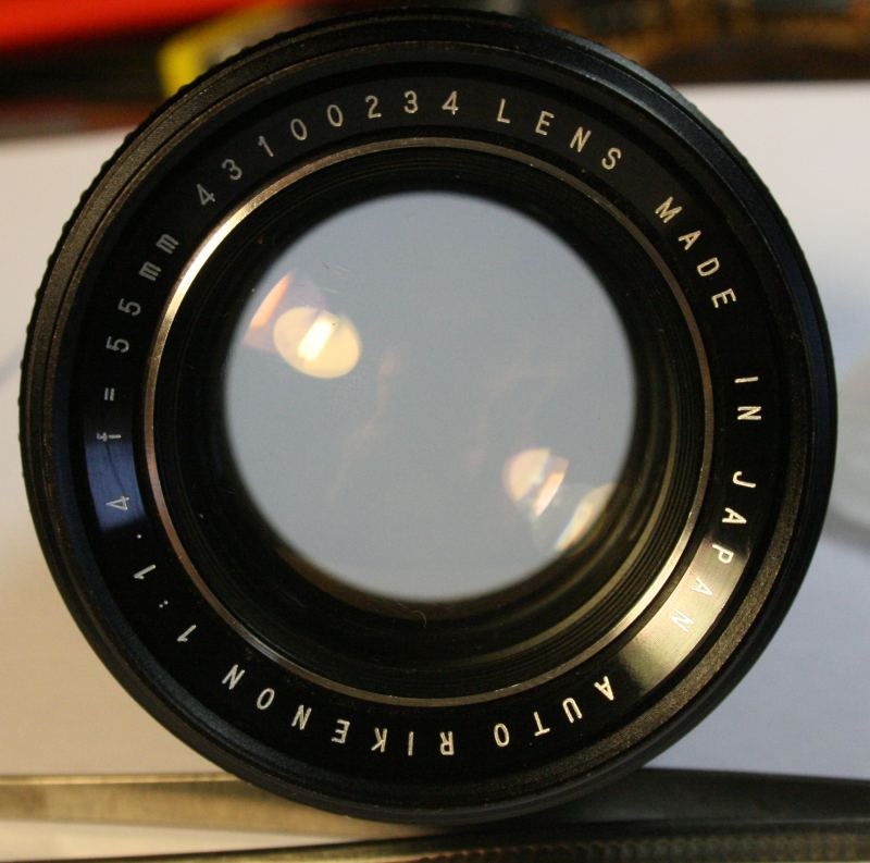

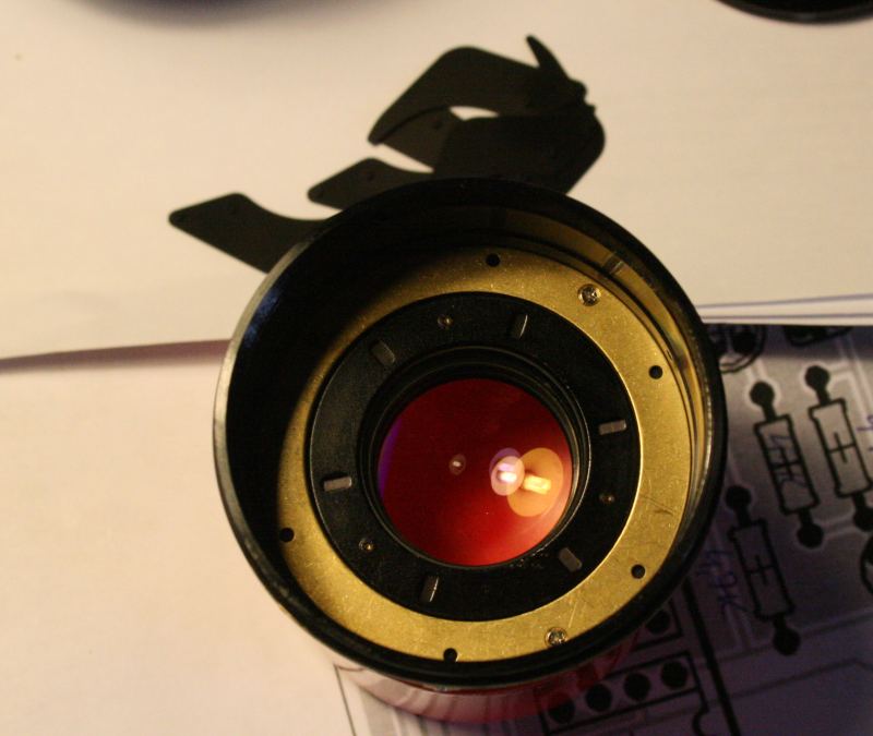

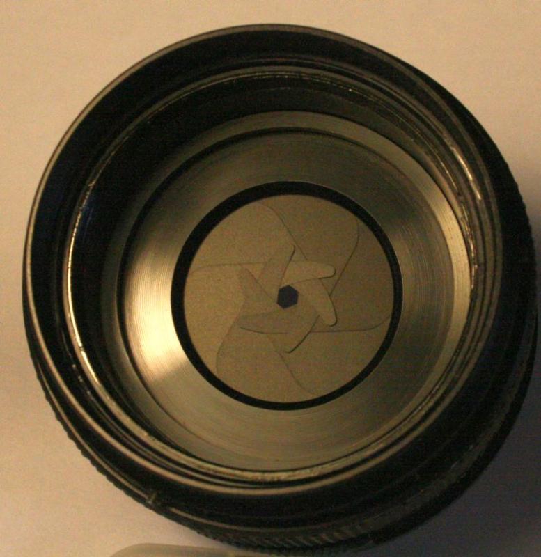

    Wie komme ich bei meinem Rikenon 1.4 an die Blende, sehen kann ich sie aber wie heraus ?
    War fest, hab sie nun in der Hand.
    Peter
    Schaut etwas anders aus wie bei mir, ich habe meine auch nicht komplett ausbauen können und demnach nur eine Seite reinigen, läuft aber erstmal ganz gut. Bei mir vermutlich veschraubt dafür müsste ich die vorderen Linsen raus nehmen. Leider fehlt mir das Werkzeug dafür.

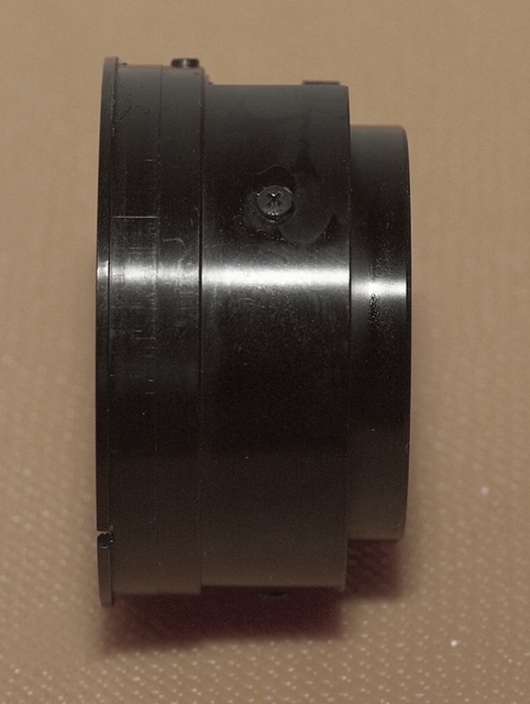

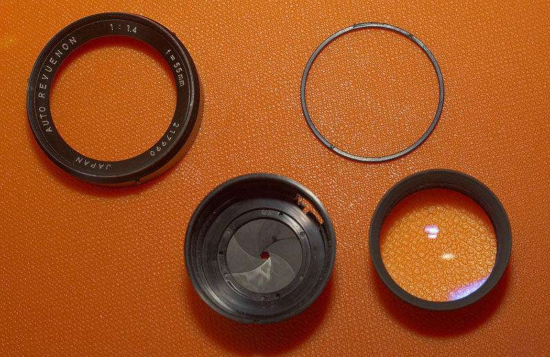

    Hoffe das ist auch für andere 1.4/55 Objektive
    Anleitung um an die Blendenlamellen zu kommen :
    Für Auto Rikenon 1.4/55mm SN: 43100234
    Bild 1 : die 3 Schrauben rechts im Vorderteil lösen, Vorderteil abschrauben,, dann kann man die ganze Einheit herausnehmen=>
    Bild 2 : Einheit Optik kpl.
    => vorderes Linsenpack herausschrauben, dann sieht man die Blendenlamellen
    => um die herauszunehmen muss man die 3 Madenschrauben (siehe Markierungen ) lösen und den Halterring innen herausnehmen ( siehe 2 höher )
    dann sieht es so auswie auf Bild 3
    MfG Peter und viel Erfolg
