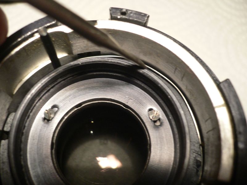

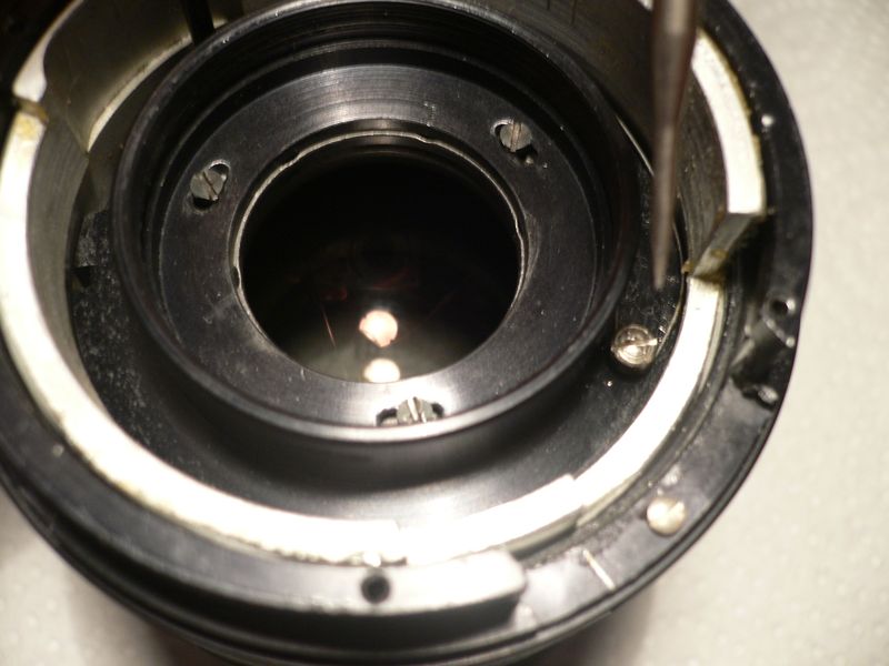

    Wenn die Blende nicht richtig schließt kontrollier bitte mal die Schlitzschrauben (ggf. mal etwas lockern) und spann mal die Feder nach :
Hits: 717
Größe:  67,6 KBName:  P1010133s.jpg
Hits: 741
Größe:  71,3 KB
    Dazu mußt du erst den hinteren Deckel abschrauben. Beim Abheben aufpassen das der Blendenstift nicht flöten geht.
    Wenn der Deckel schon mal ab ist, das hintere Linsenelement herausschrauben und mit dem Balg bei geschlossener Blende vorsichtig
    in die Öffnung pusten. Manchmal sitzt etwas Staub dazwischen. Kontrollieren ob die Blende trocken ist, sonst mußt du alle Linsen
    ausbauen und die Blende mit Alkohol und etwas Graphit wieder gängig machen.

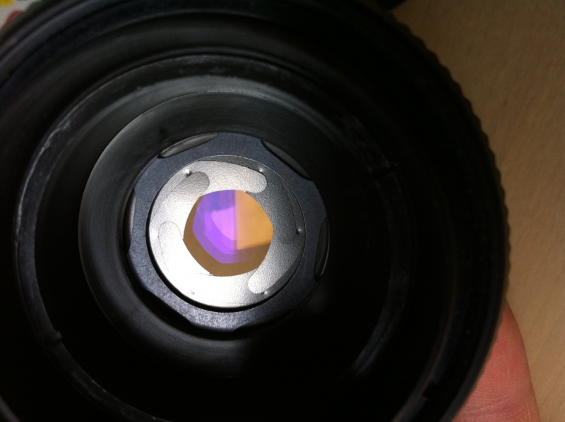

    Also die Operation habe ich gerade unternommen. Die Blende war trocken aber zwecks Mangel an Alternativen hab ich Mal mit Feuerzeugbenzin und einem QTip (hatte keinen sauberen Pinsel) von beiden Seiten und unterschiedlich geschlossener Blende etwas drübergewischt. Zum einen hat das Benzin an den Stellen an denen ich den QTip abgesetzt hat zuerst leichte Rückstände hinterlassen die aber inzwischen scheinbar wieder verschwunden sind. Die QTips sind außerdem schwarz geworden. Ist das Schmiermittel was eigentlich drauf bleiben sollte? Auch nach der Behandlung knirscht die Blende noch leicht und an dem Problem hat sich auch nichts geändert.
    Hier Mal ein Bild wie die Blende ausschaut. Ich könnte mir vorstellen dass diese "Punkte" Stellen sind an denen die Lamellen aneinander reiben. Ohne gleich gesteinigt zu werden … was würde passieren wenn man etwas WD40 auf die Blende aufträgt? Mir fallen keine Nachteile ein die es verursachen könnte. Es hinterlässt ja kaum bis keine Rückstände wenn es irgendwann verdunstet sein sollte.
    Name:  Pentacon Blende.jpg
Hits: 869
Größe:  95,0 KB
