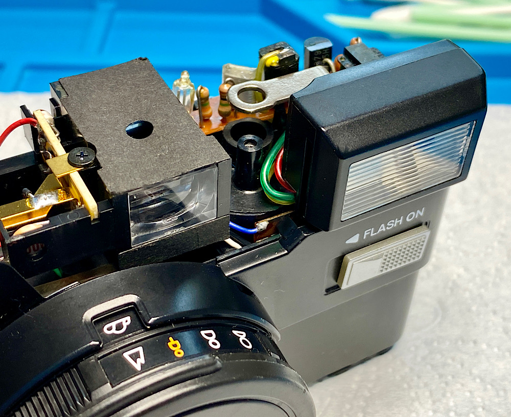

    Währenddessen schaue ich mir Details der Schaltung an.
    Ich sehe links im Bild den Zündtrafo für die Blitzröhre.
    Da ich mit der Schaltung für das Elektronenblitzgerät weiter nicht vertraut bin, hier kurz zur Funktionsweise eines Elektronenblitzes:
    Elektronenblitzgerät [Fotolexikon]
    Das Elektronenblitzgerät strahlt Blitzlicht aus über eine Glasröhre mit Edelgas (Xenon). Ein Kondensator wird mit Strom vom Festnetz, Batterien oder Akkus aufgeladen. Er speichert die Energie, bis der Blitz gezündet wird: Eine Zündspule erzeugt eine Hochspannung von etwa 10.000 Volt und ionisiert das Xenon (entfernt Elektronen). Durch die Entladung wird Licht abgestrahlt.
    Die Leistung eines Elektronenblitzgeräts hängt ab von der Spannung des Kondensators (V), seiner Kapazität in Mikrofarad (C) und den Wirkungsgraden von Blitz (lm/W) und Reflektor.
    Elektronenblitzgerät [Fotolexikon] (elmar-baumann.de)

    Die Hi-Matic ist sauber aufgebaut und in der Kombination Metall - Kunststoff angenehm wertig.
Hits: 1170
Größe:  311,1 KB
Hits: 1118
Größe:  342,3 KB
    Das Objektiv kann manuell scharfgestellt werden.
    Vier Symbole für unterschiedliche Entfernungen sind auf dem einrastenden Fokusring angegeben.
