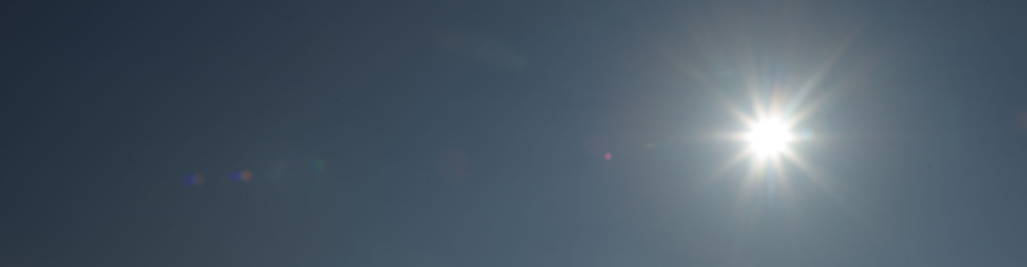

    Die gesamte Ansicht bei 20 mm und f/16.
    Blendenartefakte bei 20 mm
Hits: 278
Größe:  30,8 KB
    ... Offenblende

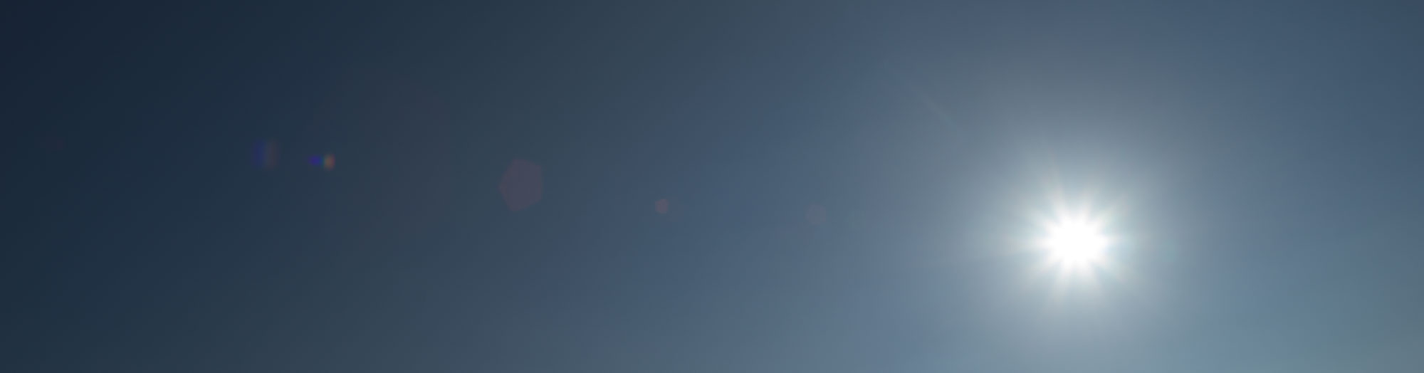

Hits: 272
Größe:  29,6 KB
    ... und f/11.

    Dank der fünfblättrigen Blende ist es möglich, Sonnensterne mit 10 “Auswüchsen” zu produzieren, was sowohl bei Gegenlichtaufnahmen als auch bei Nachtaufnahmen ansprechendere Resultate erzielen lässt als mit einem Objektiv, das mit seinen sechs Lamellen nur sechsblättrige Sonnensterne erzeugen kann.
