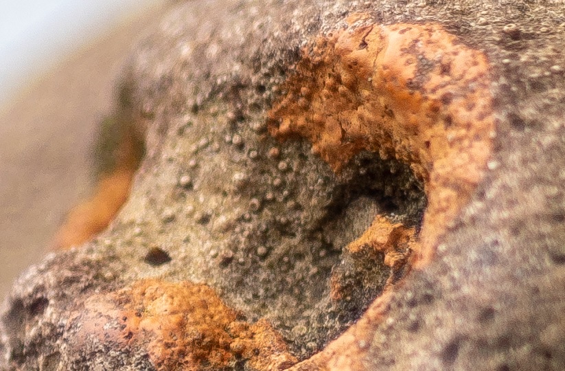

    ...und die 100%-Crops vom Schärfepunkt (bei 70mm habe ich wohl nicht genau getroffen - Problem hinter der Kamera )

    Für mich bleibt da nur das Fazit, ein über alle Brennweiten auch im Nahbereich mit der Helicoid-Lösung bereits gut auflösendes Objektiv.
    Das hatte ich so nicht erwartet.

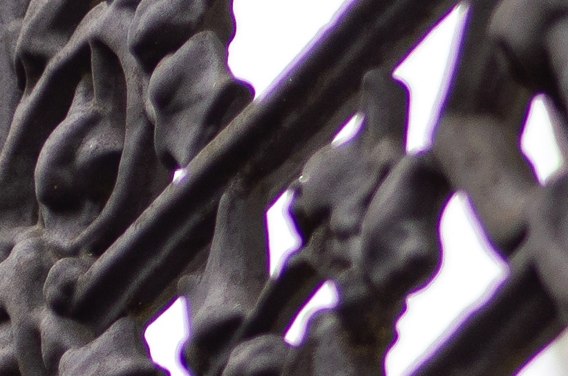

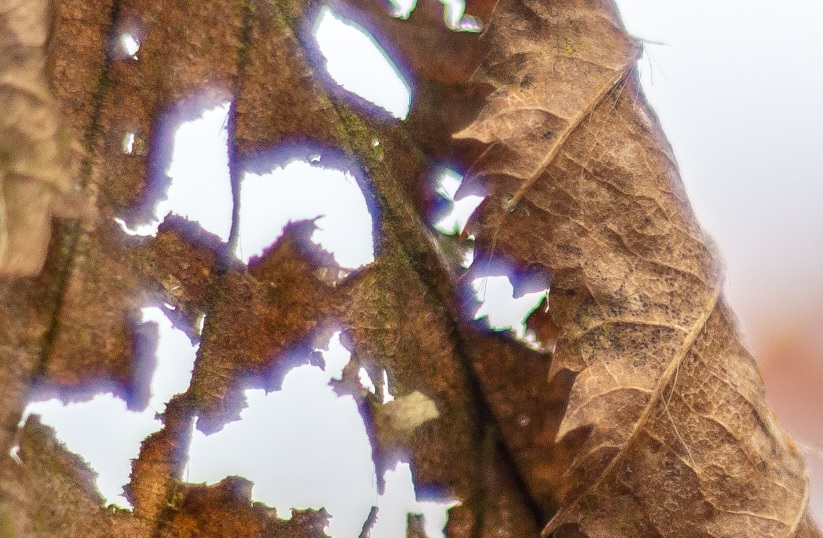

    Zum Thema chromatische Abberationen...
    Ja, es gibt sie. Vor allem das Bokeh-Fringing vor und hinter der Schärfeebene ist eindeutig vorhanden,
    jedoch im geringeren Ausmaß. An Kontrastkanten gegen den grauen Himmel sieht man es besonders gut:

    Aus diesem Bild 100%-Crops von vor und hhinter der Schärfeebene:

    Ich empfinde die CA's vor der Schärfeebene als deutlicher sichtbar. Das grüne Fringing hinter der Schärfeebene ist deutlich dezenter.
    Bei Durchlichtsituationen wird das halt besonders deutlich und ist auch brennweitenunabhängig:

    Insgesamt sehe ich dieses Thema entspannt - das Ausmaß der Farbfehler ist eher gering, im Gesamtbild fallen sie außer in solchen Härtetests gar nicht negativ auf.
    Und auch diese Fehler wären in der EBV korrigierbar.
    Ich denke man kann von einer zeitgemäß normalen bis guten Leistung in dieser Disziplin sprechen.

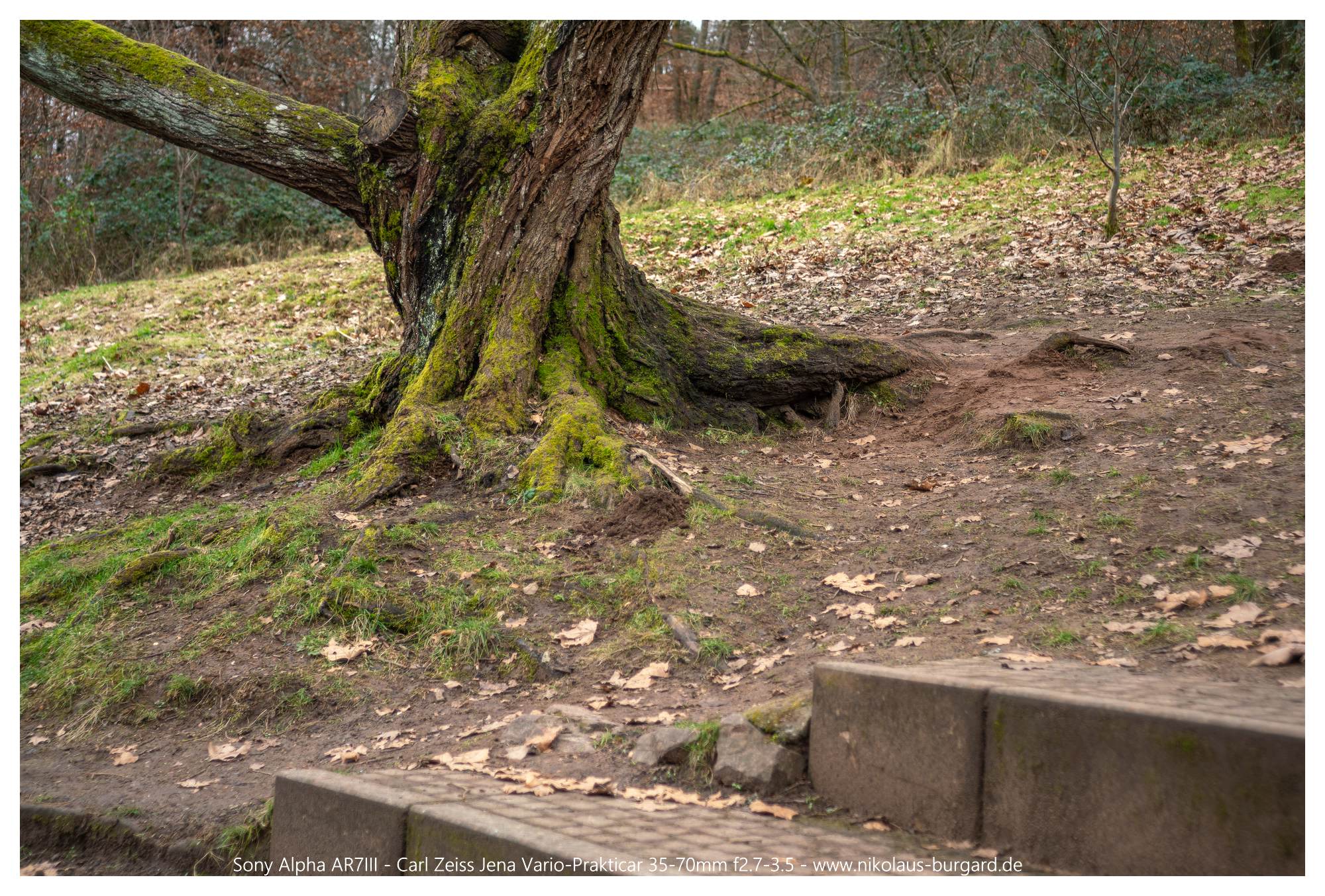

    #61-#63 Bildwirkung und Schärfe bei Offenblende auf etwas größere Entfernungen:
    Hierzu habe ich bei 35, 50 und 70mm ein Bild bei Offenblende angefertigt, und durch zurückgehen den Bildausschnitt ungefähr angepasst.
    Der Fokus lag jeweils auf dem Baumstamm.

    Die Schärfe am Fokuspunkt ist bei allen Brennweiten absolut in Ordnung, feine Details werden aufgelöst. Alltagstauglich

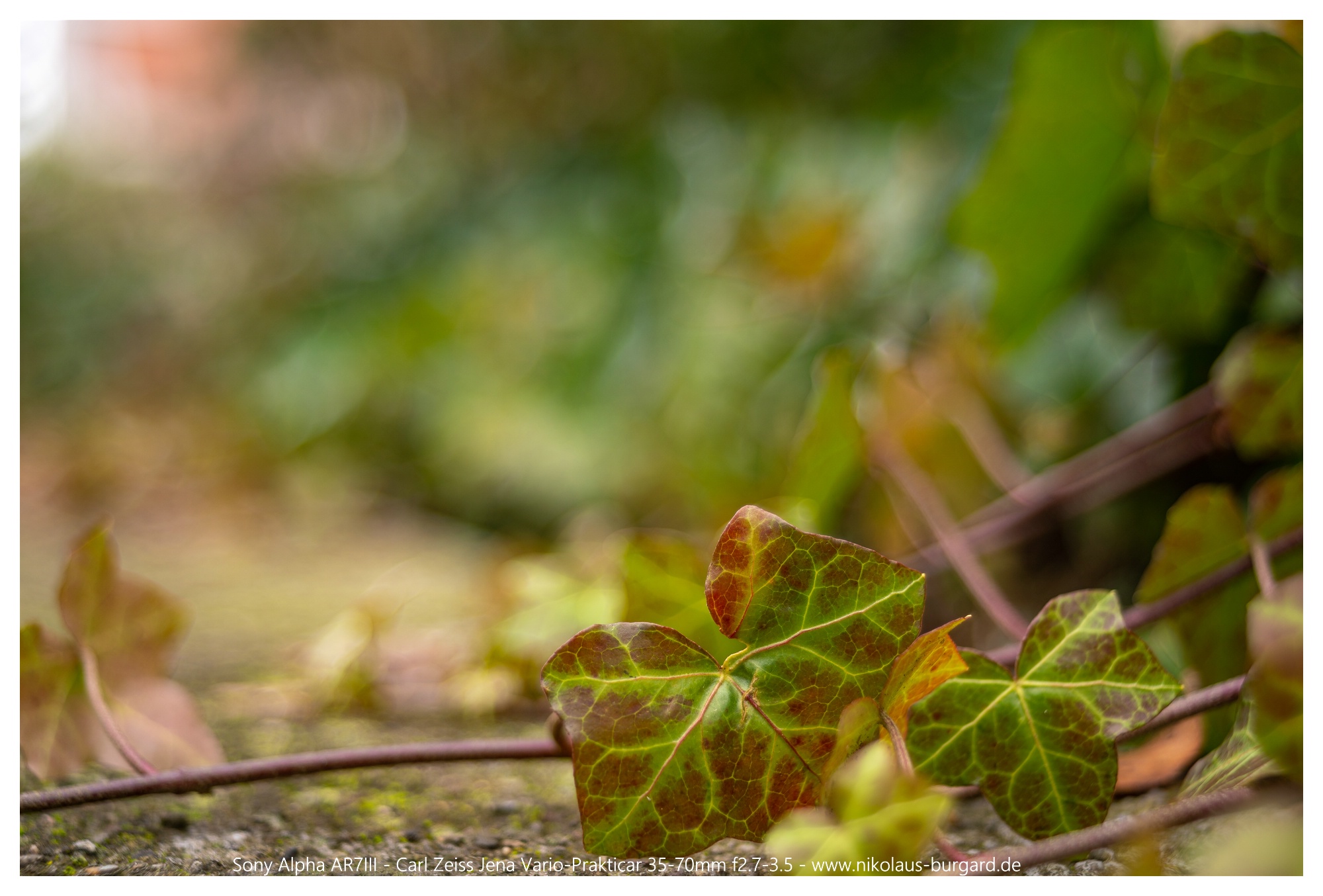

    Hintergrundverhalten bei Nahbereichsaufnahmen mit weit entferntem Hintergrund:
    Hierzu habe ich 2 Brennweitenreihen bei Offenblende angefertigt, anhand derer man gut das Bokeh bei weiter entfernten Hintergründen sehen kann.
    #67-#69 (Der Fokus lag auf den leicht vom Wind verwehten Beeren im Vordergrund - Ziel war immer die 2. Beere von links)

    Ich finde, dass die Hintergünde für ein Zoom angenehm aufgelöst werden.
    Reststrukturen bleiben erhalten, zu den Bildecken hin verstärkt sich die Tendenz zum Outlining.
    Kein Weichschmeichler, eher ein Charakterbokeh.

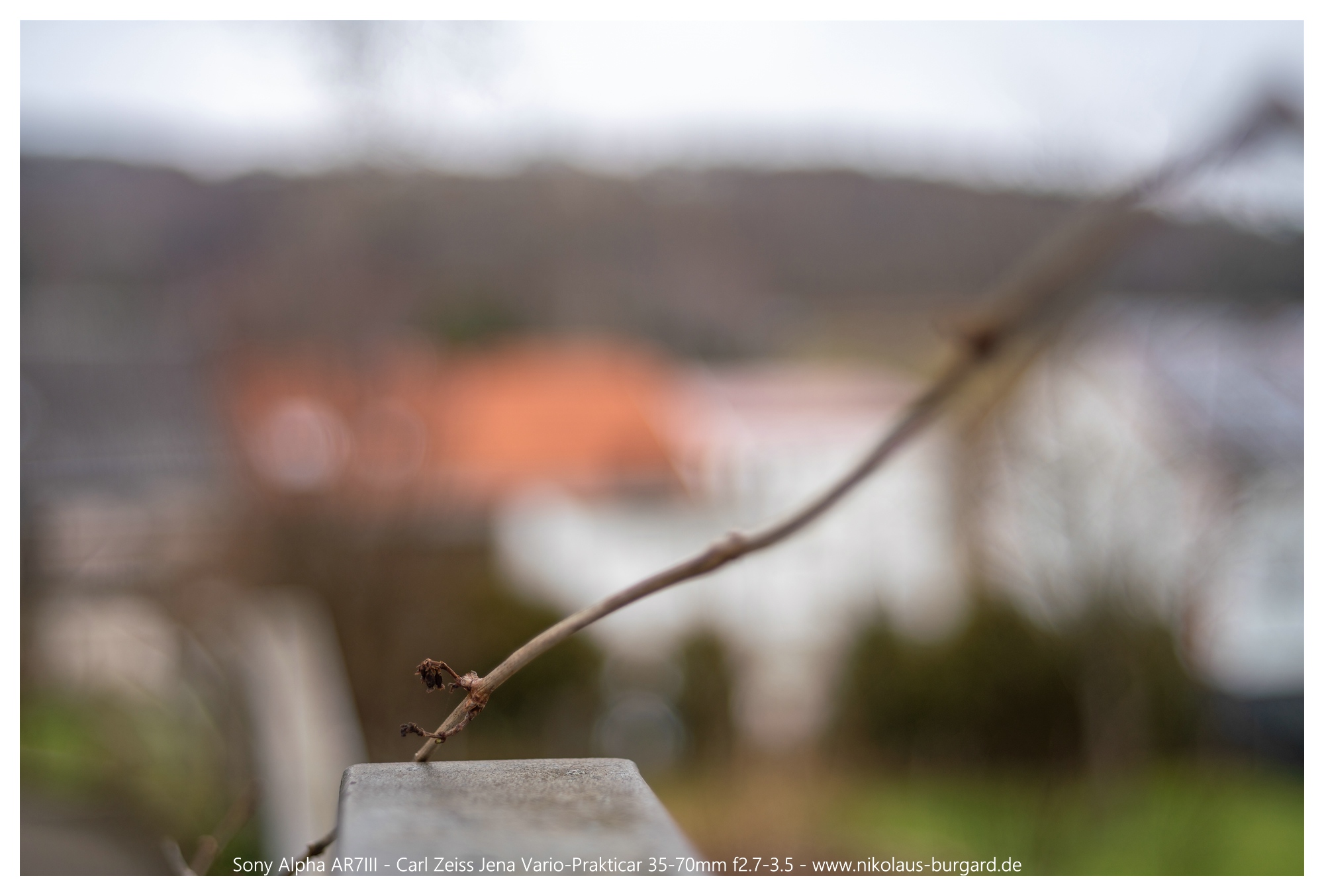

    Hintergrundverhalten bei Abblendung auf nahe Fokusdistanz:
    Ich habe bei allen 3 Kernbrennweiten eine Fokusreihe bei Offenblende und jeweils zweimal 2 Klicks abgeblendet erstellt,
    die euch das Hintergrundverhalten beim Abblenden zeigen.
    #73-81 Fokus jeweils auf der oberen Kapsel am Ast oberhalb des Geländers

    Ich finde, da gibt es bei allen Brennweiten nichts zu meckern für ein Zoom-Objektiv.
    Alles wird relativ neutral aufgelöst, durch die (im Vergleich zu lichtstarken FB) geringe Lichtstärke wird der Hintergrund natürlich nicht extrem ausgeblendet.
    Störstrukturen halten sich wirklich in Grenzen, und die vorhandene Tendenz zum Outlining ist hier nicht so sichtbar.

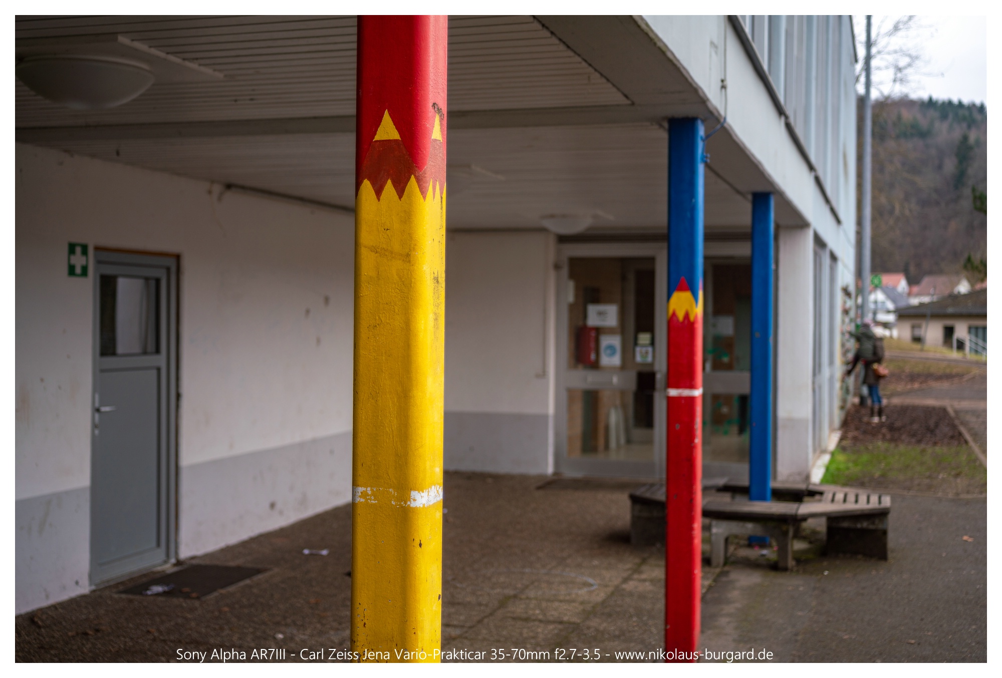

    #82-84 Zum vorläufigen Abschluß meiner Testbilderflut noch eine Brennweitenreihe auf mittlere Distanz bei Offenblende Fokus auf dem nächstgelegenen Pfosten

    Hier sieht man schön "auf einen Blick" alle Schwachpunkte des Objektives: die jeweiligen brennweitenabhängigen Verzeichnungen, auch die starke Vignette bei 35mm fällt auf.
    Weitere Fehler konnte ich kaum finden - ein wirklich gutes Zoom-Objektiv der 80er-Jahre.
    Absolut nutzbar, die Fehler wie Verzeichnung und Vignette sind heute in der EBV gut zu behandeln.
    Der Rest des Objektives "passt" - Schärfe, Rendering, Kontraste sind auch an 42MP absolut in Ordnung.
