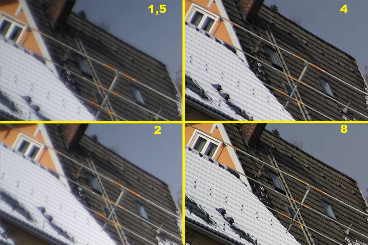

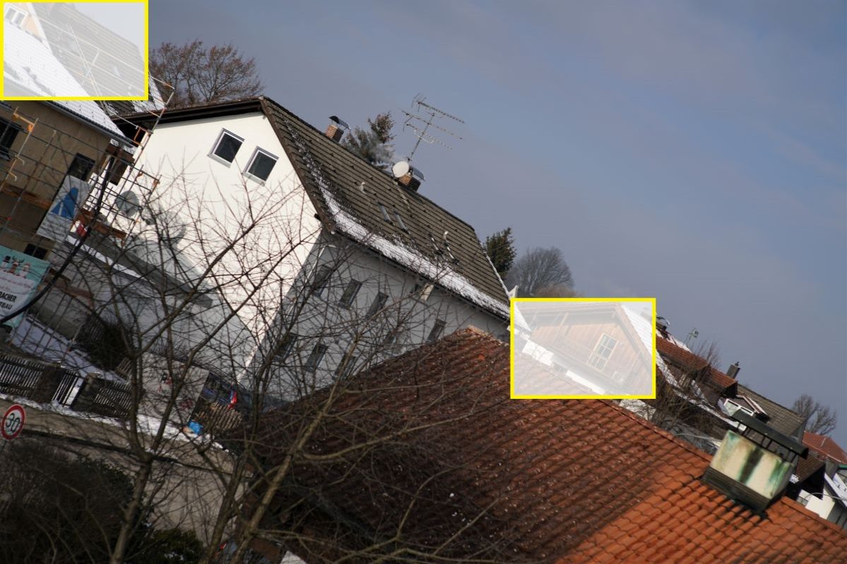

    Eine kurze Nachfrage noch zu deinem Schärfetest:
    Sind bei der Ecke-Serie die Ecken nachfokussiert auf die Ecke,
    oder "mit der Mittenschärfe-Einstellung" einfach verschwenkt?

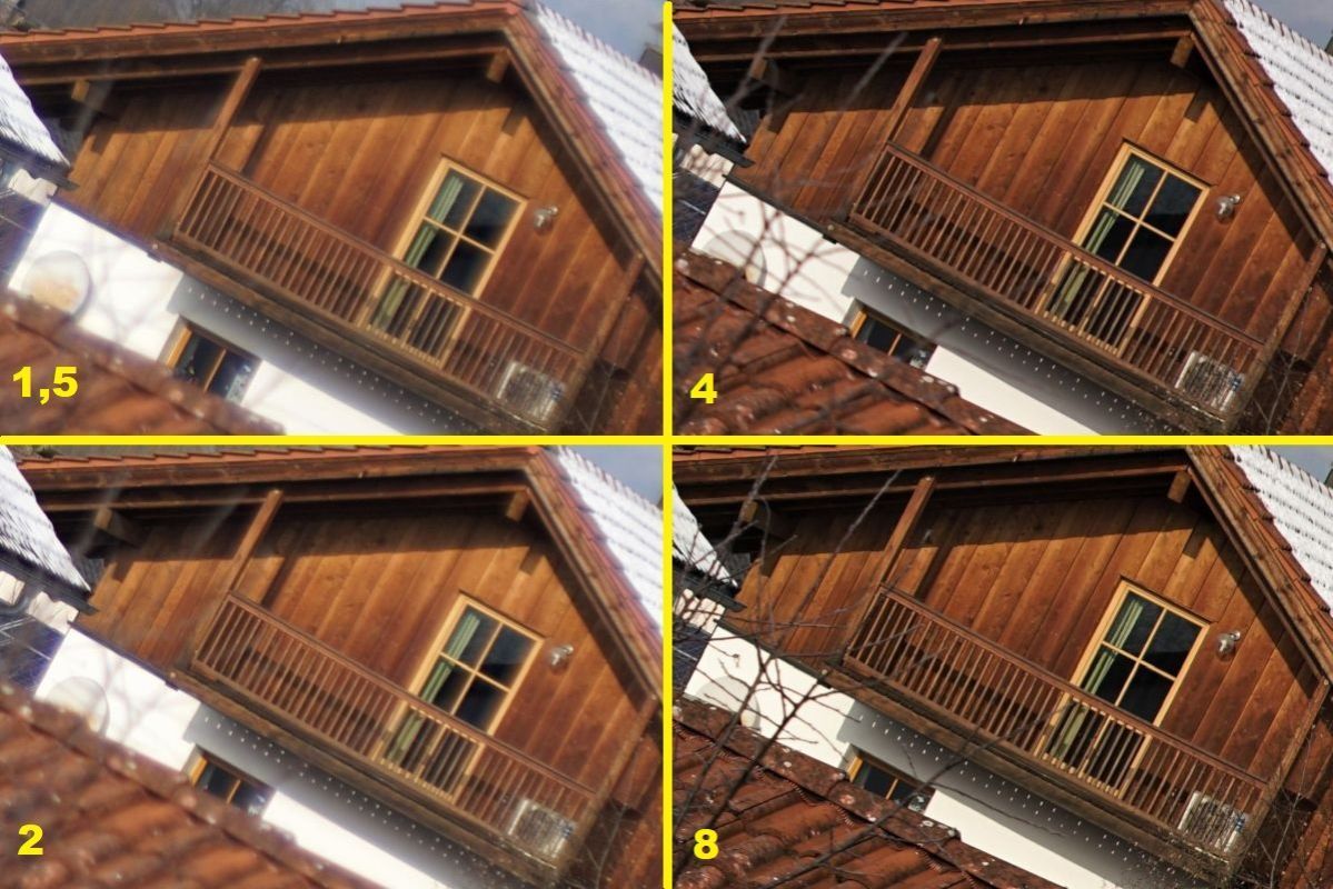

    Hallo Nikolaus,
    Danke für die Vorstellung dieses Exoten,
    ich war damals, als es bei Philipp Reeve die Vorstellung des 135mm gab,
    schon fasziniert von dieser Manufaktur - toll, dass es so etwas in unserer heutigen Zeit noch gibt
    Vielen Dank! Du sprichst mir aus der Seele...
    Die Nachfrage ist absolut berechtigt. Ich habe tatsächlich auf die Ecken fokussiert und nicht nur das Motiv
    in die Ecke verschoben. Das läßt natürlich keine Rückschlüsse auf die Bildfeldebnung zu.
    Das möchte ich hiermit nachholen:
    Ausgangsfoto:
    Die gecroppten Bereiche sind markiert.

    crops der erweiterten Bildmitte bei den Blenden 1,5 // 2 // 4 // 8:
Hits: 1187
Größe:  174,9 KB
    crops der äußersten Bildecke bei den Blenden 1,5 // 2 // 4 // 8:
Hits: 1184
Größe:  263,8 KB
    Die ausgewählten Bereiche sind in etwas gleich weit entfernt, so dass bei aller offenblendlichen Weichheit
    (was für eine Wortschöpfung...) dennoch erkennbar ist, dass alles im Fokus liegt. Die Bildfeldebnung des
    Sonnetar ist tatsächlich sehr gut, da eben.

    Vielen Dank für die Aufklärung, Christian.
    Und die Schärfe übers Bild sieht doch gut aus

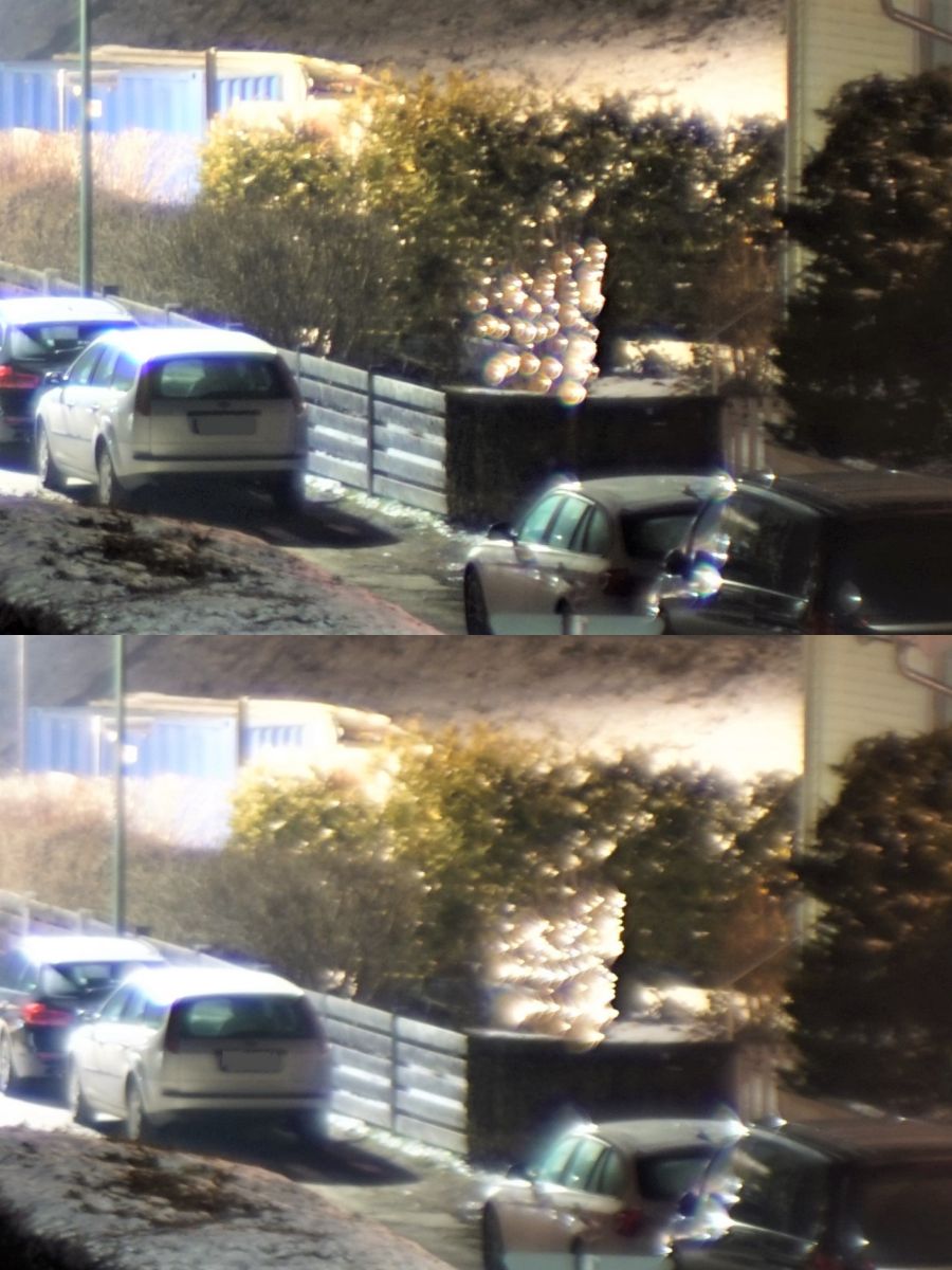

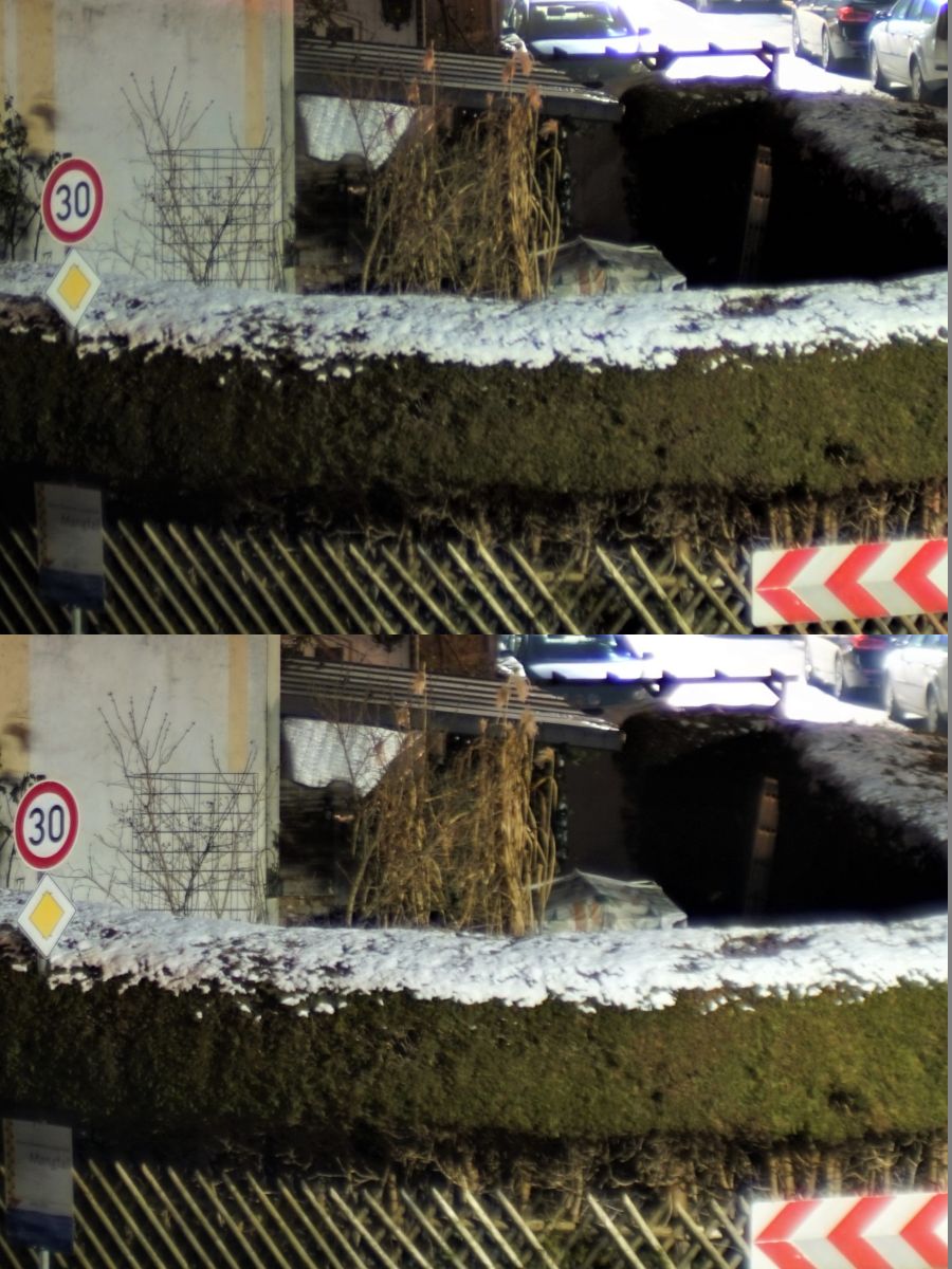

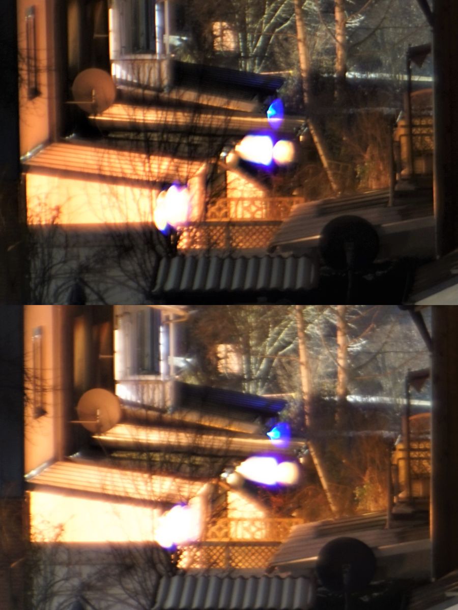

    als letzten technischen Nachtrag kann ich Euch noch die Auswirkungen der Komaeinstellung demonstrieren.
    Ich bin mir nicht sicher, ob das Verdrehen im Sinne des Herstellers ist, denn ab Werk ist die Komajustage
    exakt auf die Unendlicheinstellung ausgerichtet was laut Datenblatt gleichzeitig die optimale Einstellung
    darstellen soll. Dieser Punkt ist auch mit einem Klebepunkt halbherzig fixiert.
    Mit einem Ausdreher kann man diesen Ring dennoch verdrehen, was recht streng vonstatten geht und man
    hat immer Angst abzurutschen und in der Linse zu landen.
    Ausgangsfoto mit der (optimalen) Werkseinstellung:
Hits: 1312
Größe:  166,9 KB
    Ausgangsfoto mit der von mir veränderten (suboptimalen) Einstellung:
Hits: 1291
Größe:  175,0 KB
    Nun die crops daraus. Oben ist immer der crop aus der Werkseinstellung.
Hits: 1185
Größe:  131,0 KB
Hits: 1256
Größe:  193,2 KB
Hits: 1279
Größe:  139,5 KB
    Speziell die Halos auf dem dritten crop zeigen deutliche Unterschiede. Wenn von vorneherein feststeht, dass
    es duftig werden soll, dann werde ich das feature sicher nutzen, ansonsten bleibt der Ring erst mal in der
    Werkseinstellung.

    Super, dass du dich getraust hast an der Komaeinstellung doch zu drehen, wenns schwergängig ist habe ich da meist Angst! Also gerade die beiden letzten Bilder zeigen an den Lichtern des Baumes Unterschiede die ich so nicht erwartet habe. Das ist eine sehr vielseitige Optik und die relativ geringe Größe ist auch ein guter Grund die unterwegs dabei zu haben. Ein absoluter Exot mit unerwarteten Möglichkeiten, gefallen mir.

    Danke für den Forschergeist in Sachen Komaeinstellung. Dann wird das also ab Werk auf Optimum justiert und dem User bleibt die Option, es gezielt zu verschlechtern. Ich dachte, es wäre eine Einstellung auf eine gewisse Distanz hin. Das ist aber offenbar nicht so. Nur wozu dann die Skala?
