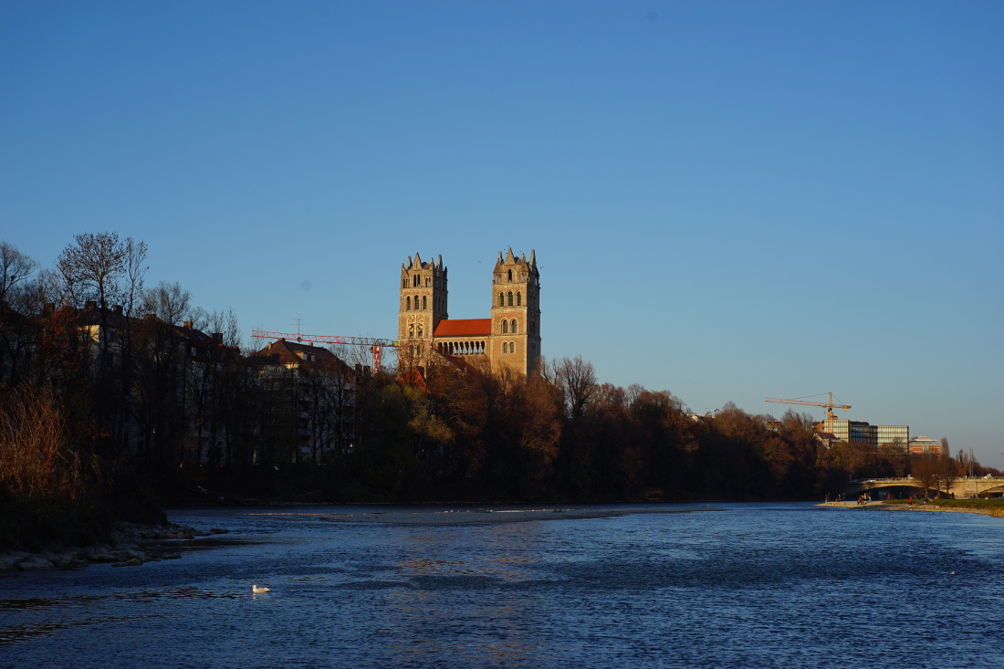

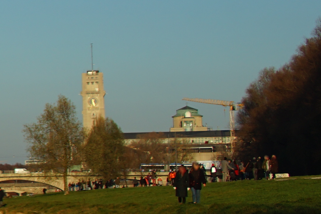

    Nachfolgend wieder eines der Bilder, die aus dem guten Gesamteindruck herausfallen, aber vielleicht auch durch meine fotografische Unzulänglichkeit verursacht sind.
    Ich habe Blendenreihen (leider mal wieder ohne Stativ) bei 35 - 50 - 70 und 105mm gemacht, leider mit einem Motiv, bei dem sich die Entfernung von links nach rechts stark erhöht. Fokussiert habe ich mit Lupe immer auf die Turmuhr.
    Daraus einige Beispiele (Offenblende - nicht sehr toll - liefere ich nach)
    35mm f8 1/320s ISO100
Hits: 791
Größe:  252,2 KB

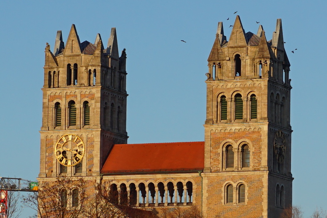

    Bereits in dieser Ansicht ist die Unschärfe am rechten Rand (Turm des deutschen Museum) zu sehen
    Aber zunächst 100% aus der Mitte
Hits: 838
Größe:  247,9 KB
    100% vom rechten Rand - weit entfernt, deutlich hinter dem anvisierten Kirchturm
Hits: 824
Größe:  236,4 KB
    Das sieht nicht besonders gut aus - Gesichter allerdings unkenntlich gemacht.
    Viel besser sieht es dagegen mit einem deutlich näheren Abschnitt aus, deutlich vor dem anvisierten Kirchturm
Hits: 842
Größe:  289,1 KB
    Das kann ich mir nicht so recht erklären, das müsste bei 35mm doch alles im Unendlichbereich liegen ?

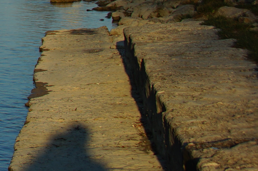

    100% vom unteren Rand im Vordergrund - hier ist auf der Kiesbank etwas purple fringing zu sehen, aber m.E. für ein Minolta dieser Zeit dezent.
Hits: 788
Größe:  283,8 KB

    ah, noch ein Münchner....die St Maximilianskirche kam mir gleich so bekannt vor..
    also das Minolta find ich jetzt gar net mal so unscharf, manch eines meiner Tokinas is da am Rand unschärfer..typisch auch für viele Gläser aus der Zeit, das leicht gelbstichige und etwas weiche Bild..also den lens Turbo II überleg ich mir auch grad für meine a6000, bin mir aber net sicher, ob das evtll zu Abbildungsproblemen führen kann durch das zusätzliche Glas usw..würd ich gern mal testen..

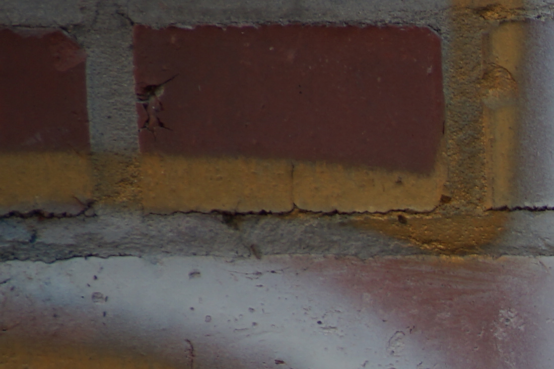

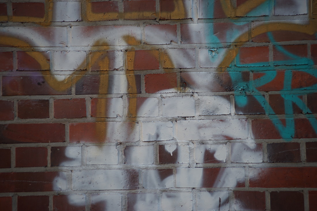

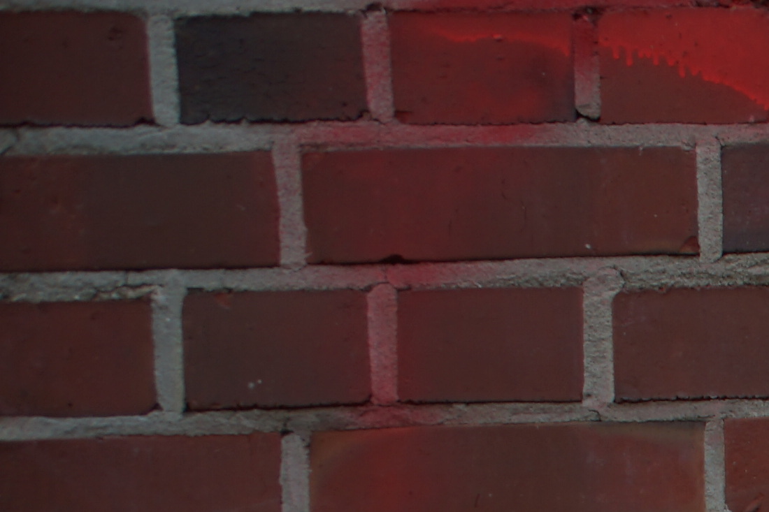

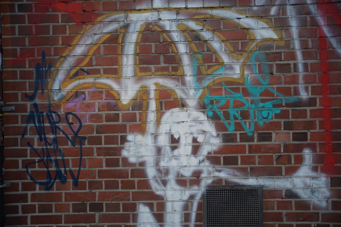

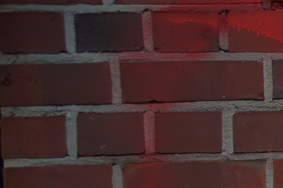

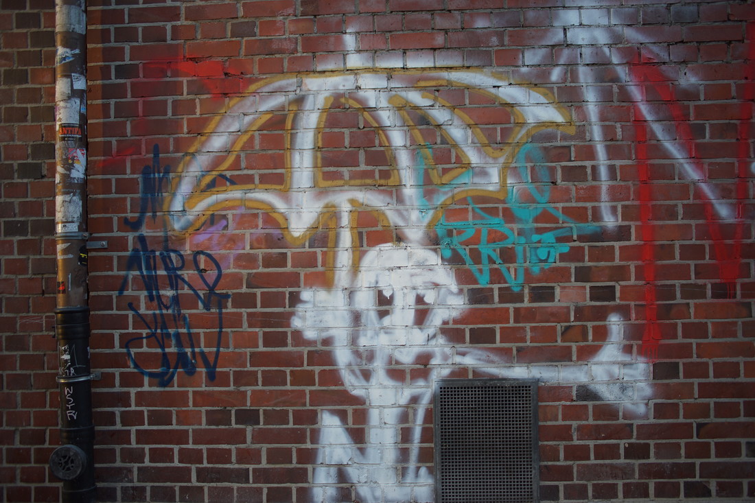

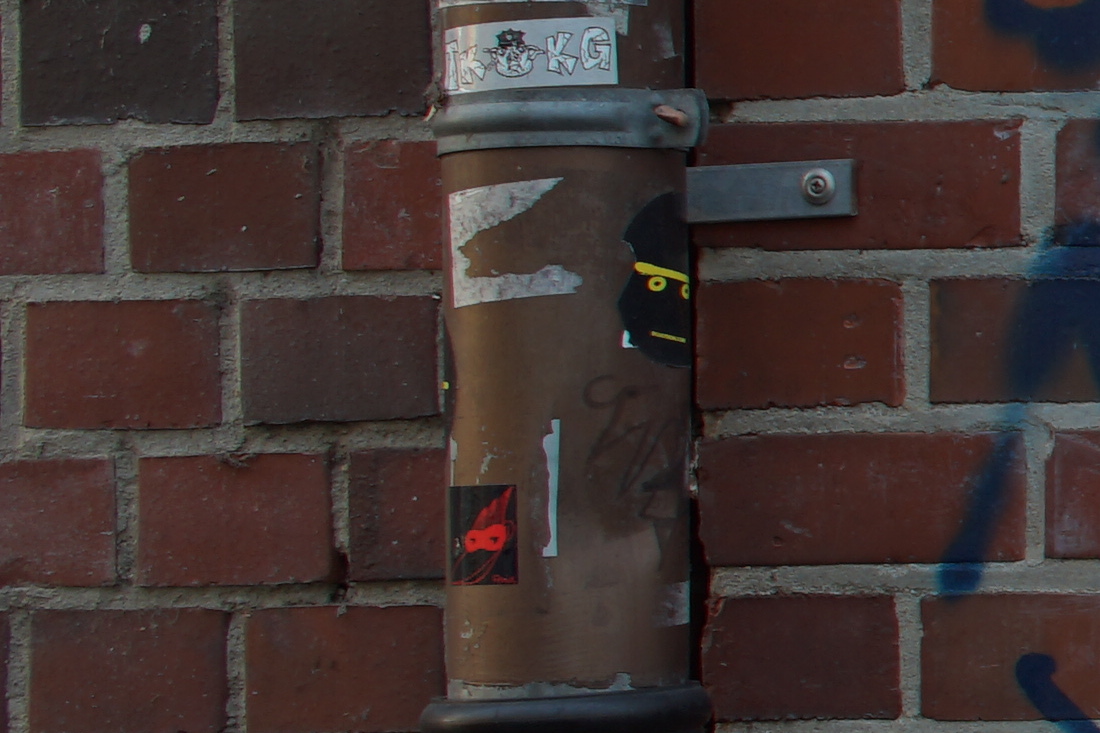

    Standard An der A7II gegen die Ziegelwand - 35mm
    Ich habe viele lustige Wandfotos gemacht (die Ziegelwand ist genau gegenüber unserer Wohnung) mit Stativ, Bildstabi aus und Fernauslöser mit 2s Verzögerung. Das merkwürdigste war aber, dass viele Leute vorbei gelaufen sind und keiner hat mich gefragt, ob ich spinne...
    Ich beginne bei 35mm:
    Das vollständige Bild f3,5 1/20s ISO100
Hits: 773
Größe:  284,6 KB
    Offenblende 1/20s ISO100
    Zentrum
Hits: 711
Größe:  257,5 KB
    Halbfeld
Hits: 814
Größe:  234,9 KB

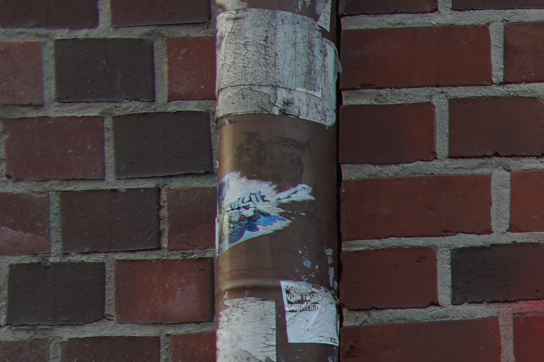

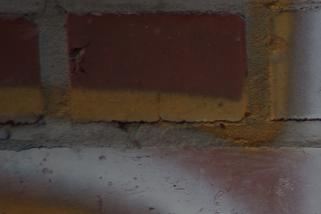

    Ecke links oben
Hits: 820
Größe:  213,7 KB
    f5.6 1/10s ISO100
    Zentrum
Hits: 731
Größe:  269,6 KB
    Halbfeld
Hits: 790
Größe:  260,9 KB
    Ecke links oben
Hits: 736
Größe:  231,4 KB

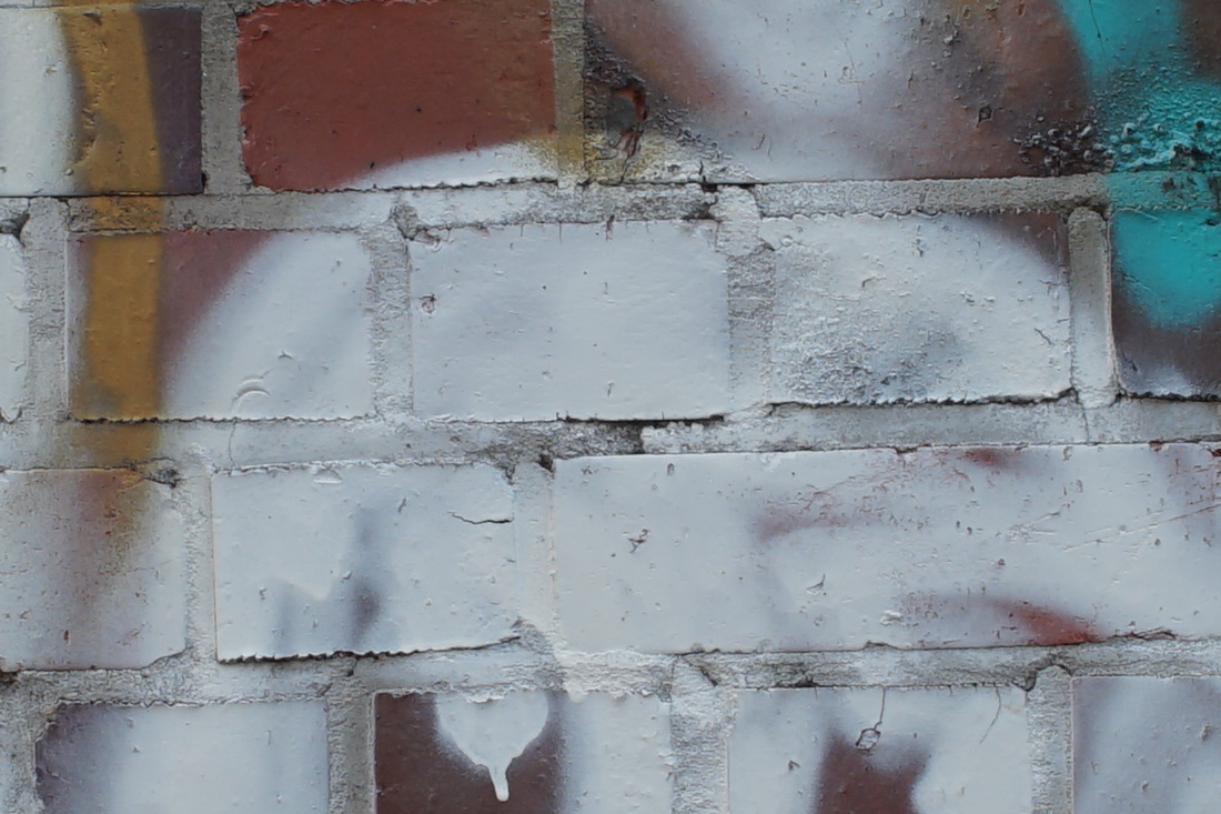

    f8 1/4s ISO100
    Zentrum
Hits: 765
Größe:  277,7 KB
    Halbfeld
Hits: 772
Größe:  268,4 KB
    Ecke links oben
Hits: 745
Größe:  254,5 KB

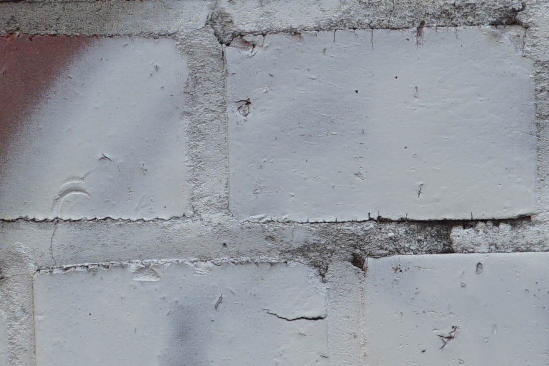

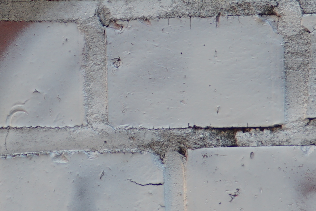

    f1 1/2s ISO100
    Zentrum
Hits: 736
Größe:  272,2 KB
    Halbfeld
Hits: 737
Größe:  272,0 KB
    Ecke links oben
Hits: 782
Größe:  267,1 KB

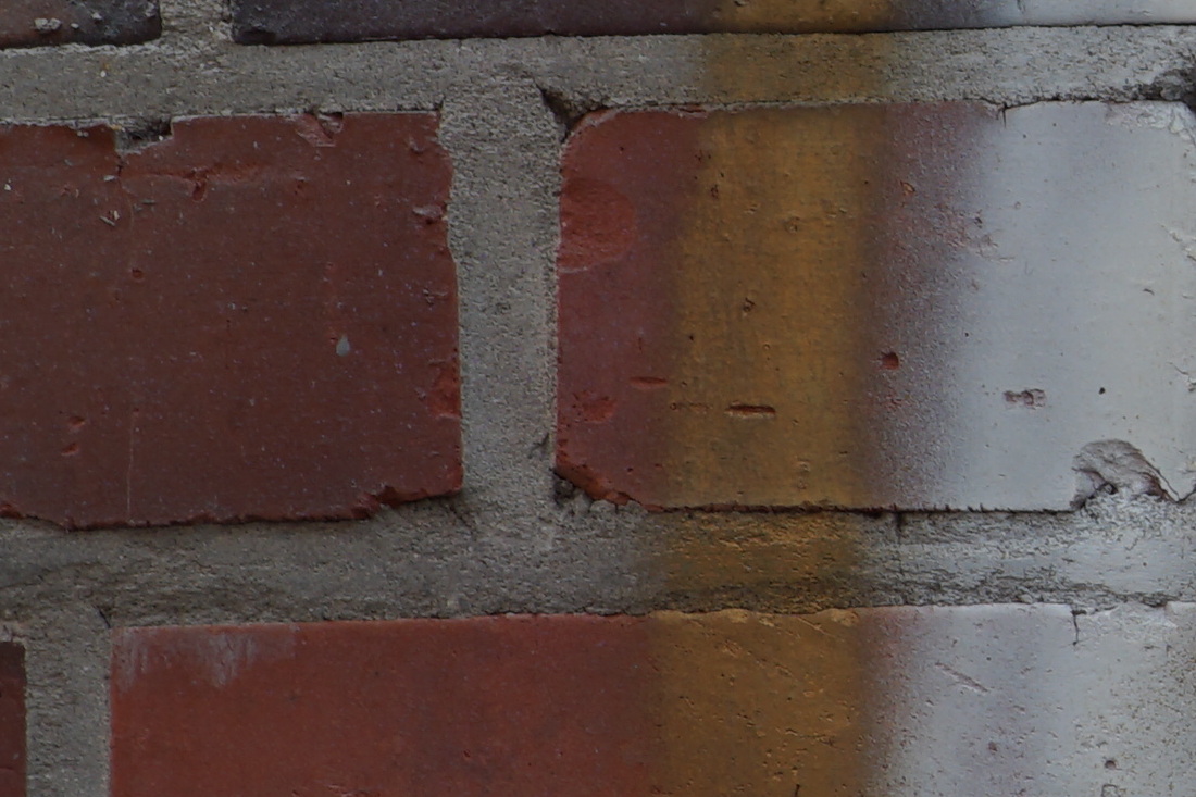

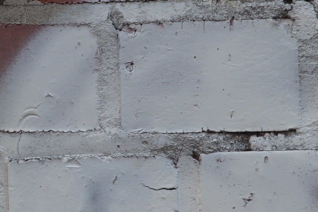

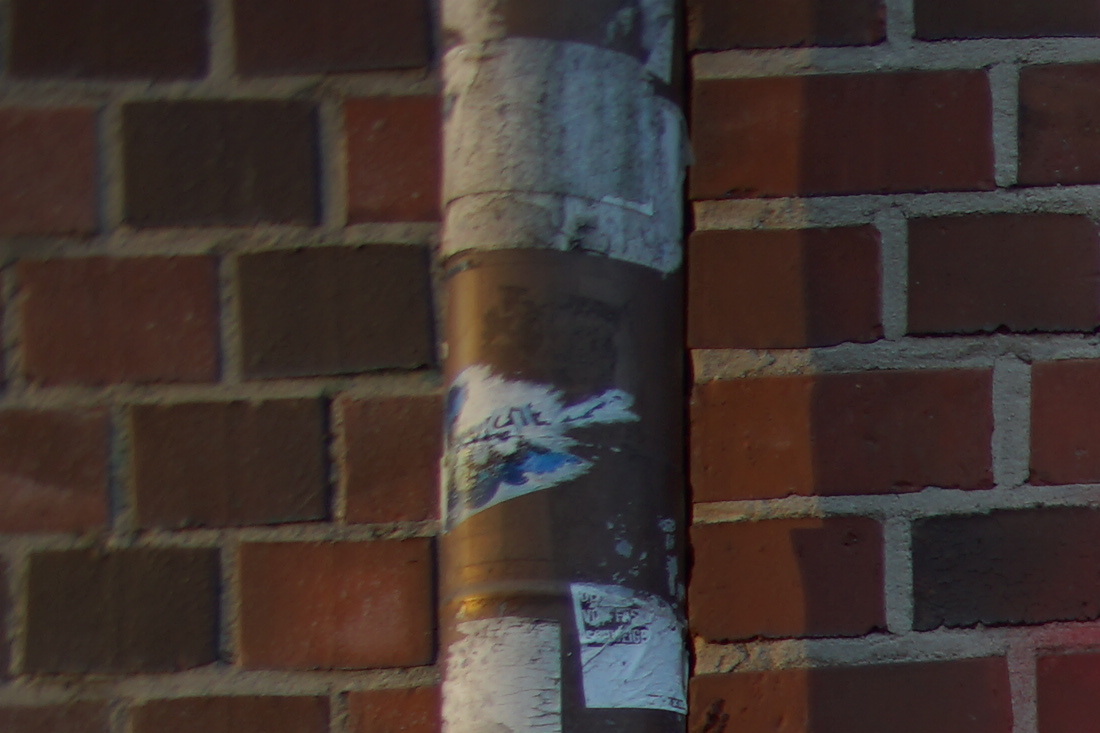

    Bei Offenblende im Zentrum ziemlich scharf, deutlicher Abfall bereits im Halbfeld, dieses Niveau bleibt dann ziemlich weit ins Eck (bis zum Dachrinnenrohr). Weiter abblenden bringt den scharfen Bereich weiter nach außen, aber erst bei f11 gibt es noch einen kleinen Schub (deutlich über das Dachrinnenrohr hinaus).
    Die äußersten Ecken werden nicht scharf, der Rand in der Mitte sieht besser aus.
    Bildrand mittig
Hits: 760
Größe:  277,4 KB
    Weitere Brennweiten in den nächsten Tagen, ist doch viel Arbeit.

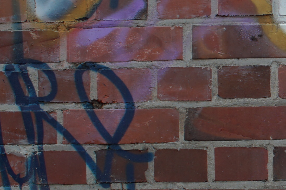

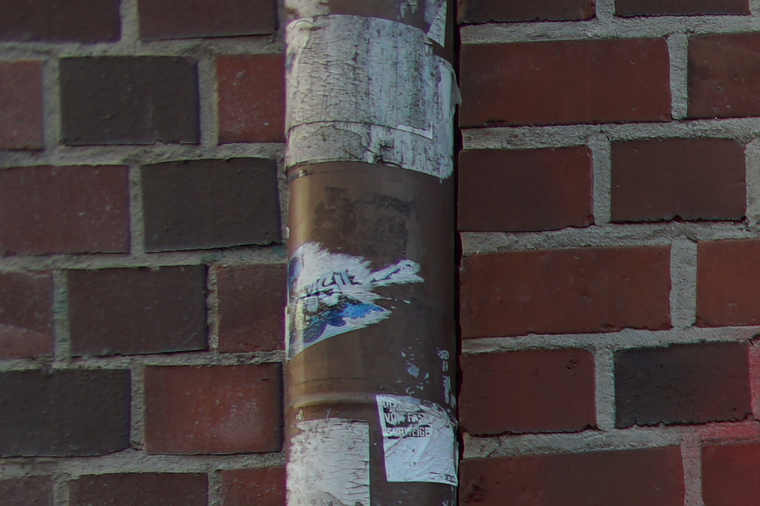

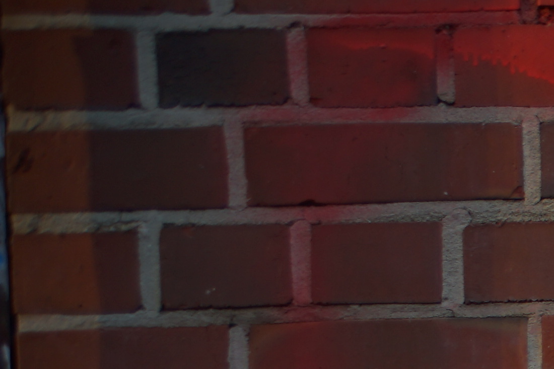

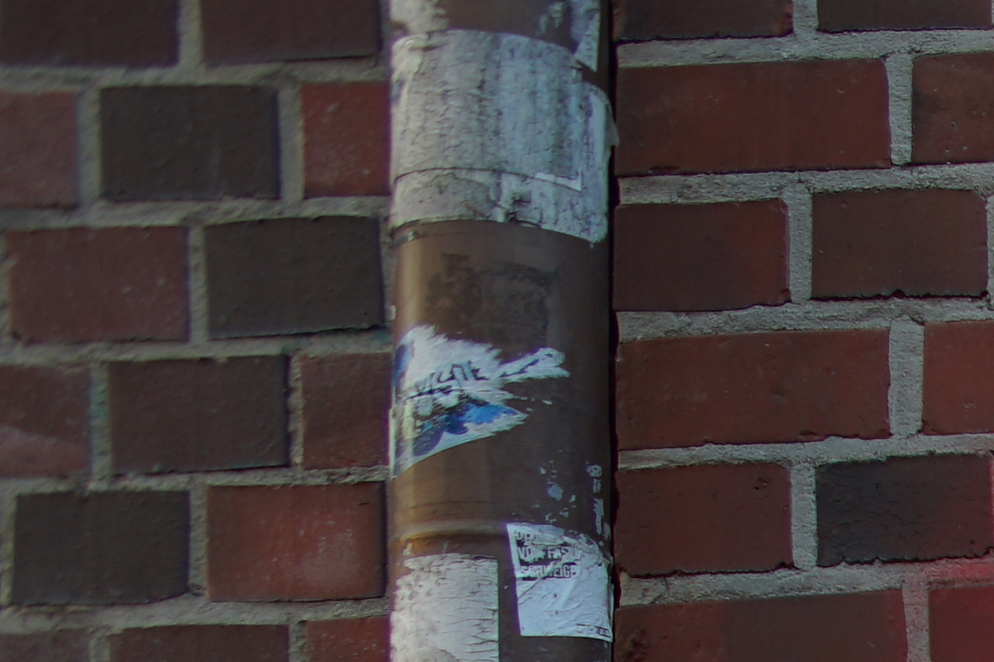

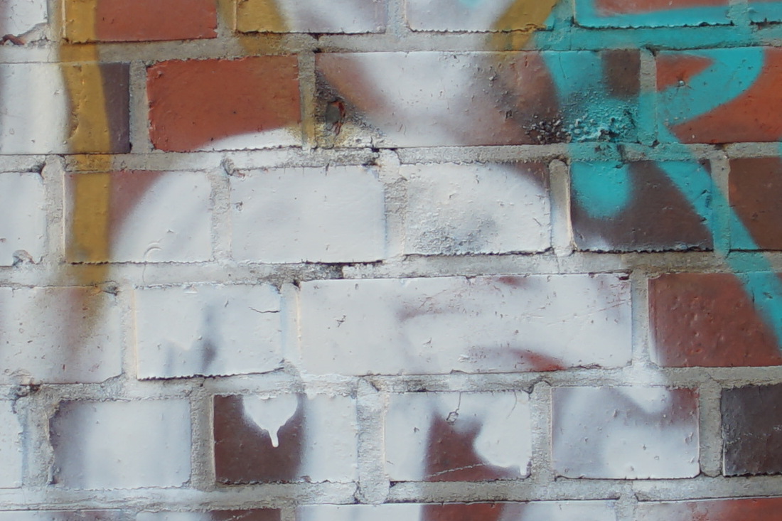

    Standard 50mm
    Dasselbe Spiel bei 50mm
Hits: 727
Größe:  269,4 KB
    Zentrum
Hits: 733
Größe:  280,1 KB
    Halbfeld
Hits: 714
Größe:  237,7 KB
    Ecke links oben
Hits: 722
Größe:  168,4 KB
    f5.6 1/10s ISO100
    Zentrum
Hits: 706
Größe:  286,4 KB
    Halbfeld
Hits: 712
Größe:  259,0 KB
    Ecke links oben
Hits: 726
Größe:  187,1 KB
    f8 1/4s ISO100
    Zentrum
Hits: 768
Größe:  264,1 KB
    Halbfeld
Hits: 770
Größe:  228,0 KB
    Ecke links oben
Hits: 753
Größe:  173,5 KB

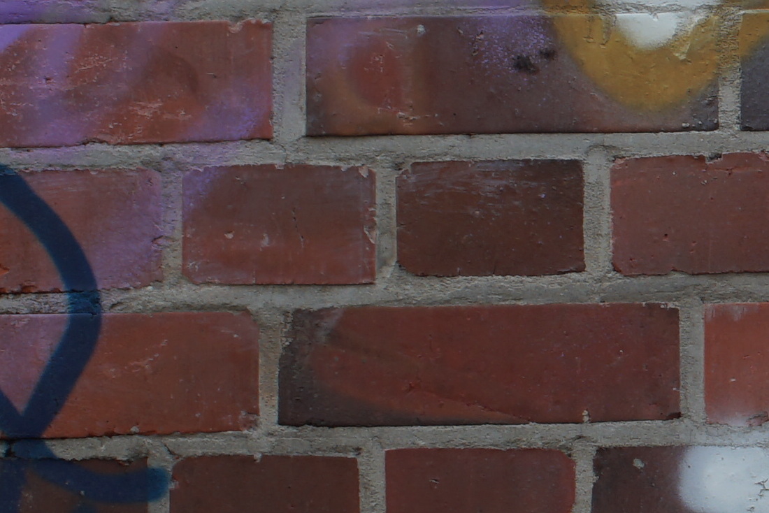

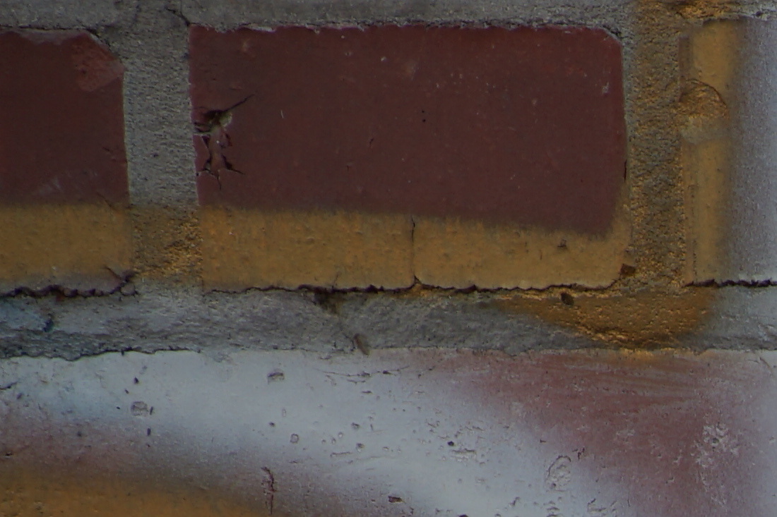

    f11 1/2s ISO100
    Zentrum
Hits: 756
Größe:  289,0 KB
    Halbfeld
Hits: 740
Größe:  248,3 KB
    Ecke links oben
Hits: 758
Größe:  216,4 KB

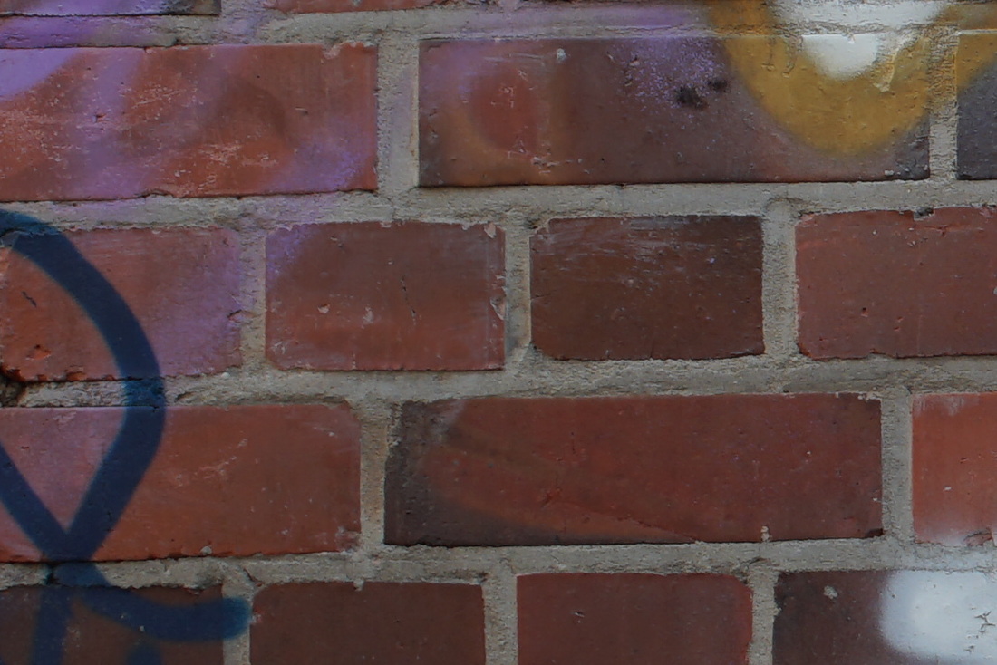

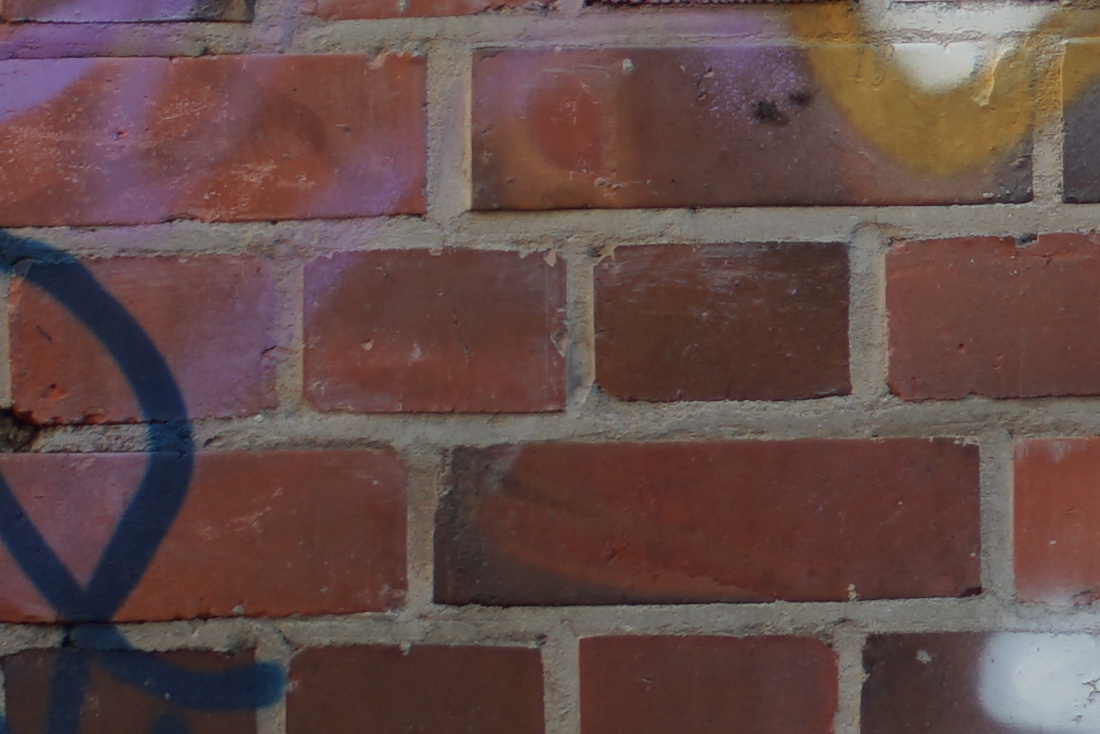

    Ähnliches Verhalten wie bei 35mm, allerdings ist hier bei f5.6 schon der größte Teil des Bildes scharf, die äußersten Ecken brauchen auch hier f11.

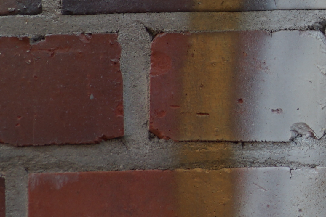

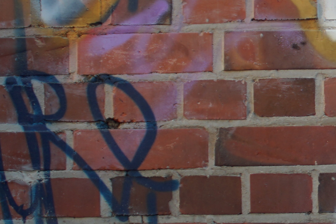

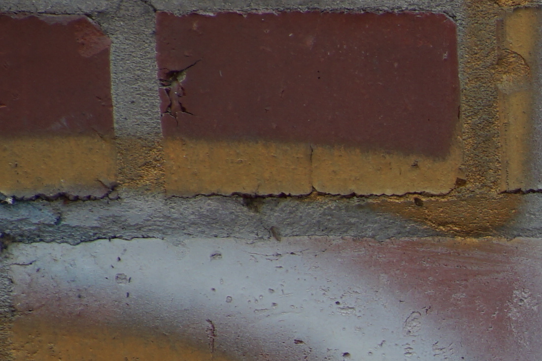

    Standard 105mm

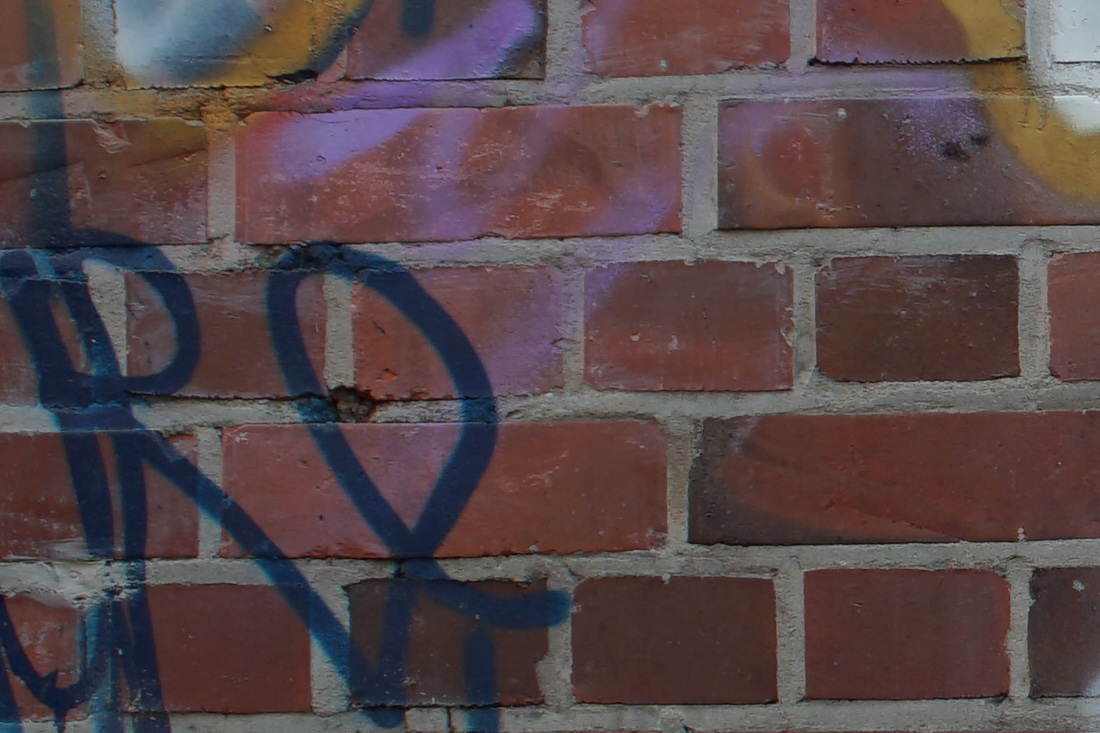

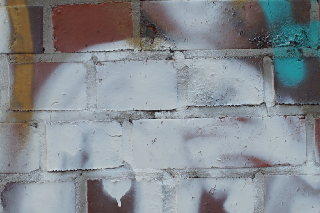

    Nachdem sich die 70mm sehr ähnlich wie die 50mm-Brennweite verhält, erspare ich Euch die und zeige das "lange Ende" 105mm

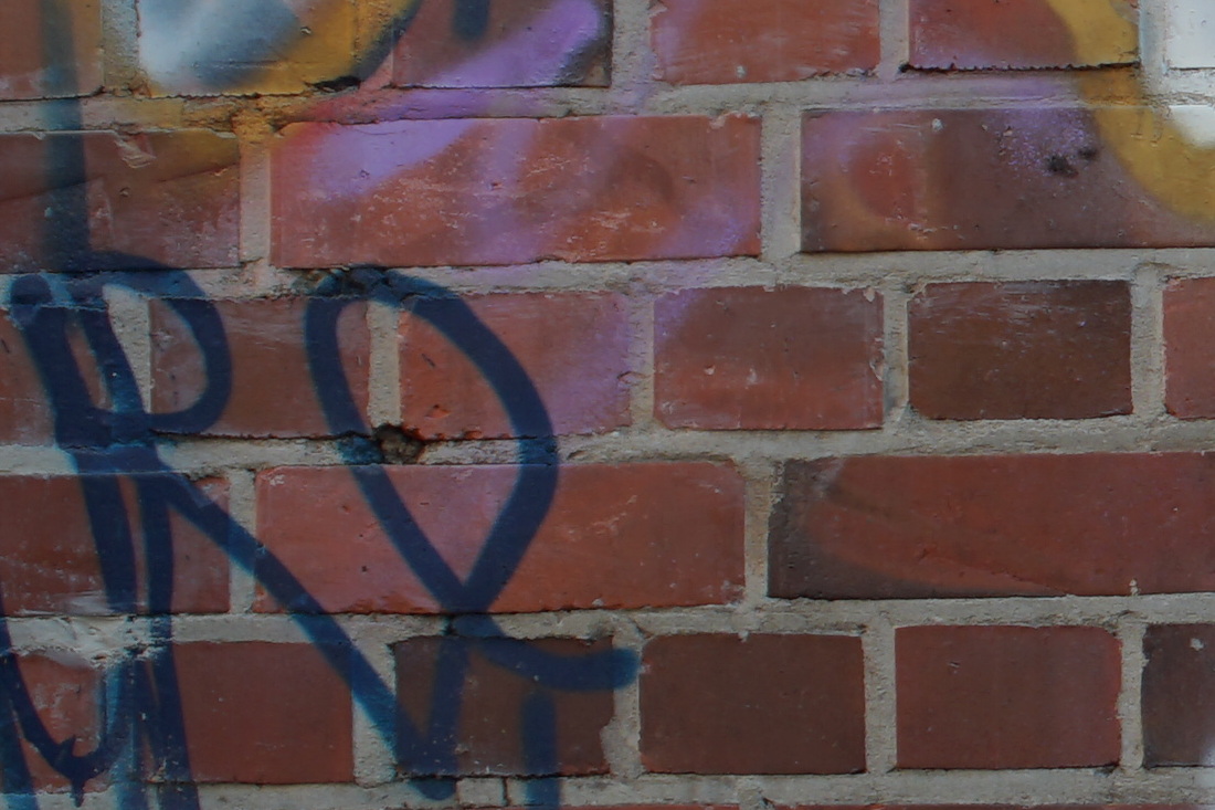

    Das vollständige Bild f4,5 1/20s ISO100
Hits: 670
Größe:  228,1 KB
    Zentrum
Hits: 704
Größe:  291,1 KB
    Halbfeld
Hits: 714
Größe:  270,5 KB
    Ecke links oben
Hits: 735
Größe:  230,2 KB
    f5.6 1/8s ISO100
    Zentrum
Hits: 692
Größe:  278,5 KB
    Halbfeld
Hits: 697
Größe:  264,6 KB
    Ecke links oben
Hits: 762
Größe:  226,0 KB
    f8 1/4s ISO100
    Zentrum
Hits: 720
Größe:  274,5 KB
    Halbfeld
Hits: 727
Größe:  267,8 KB
    Ecke links oben
Hits: 705
Größe:  242,9 KB

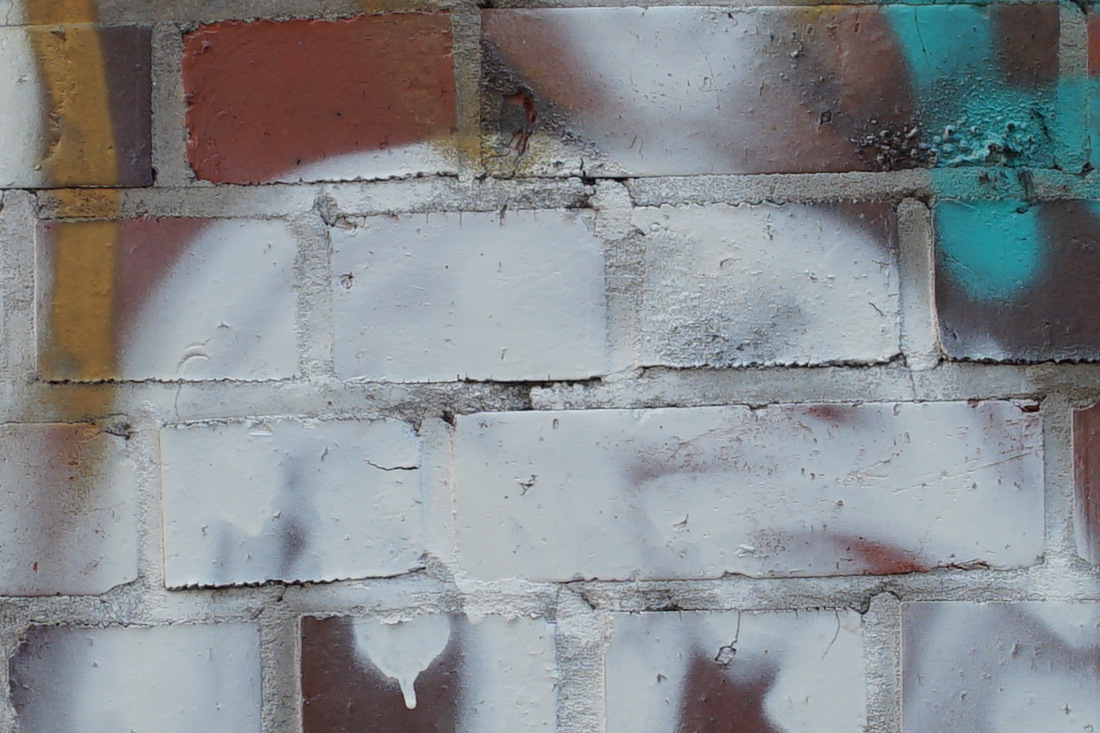

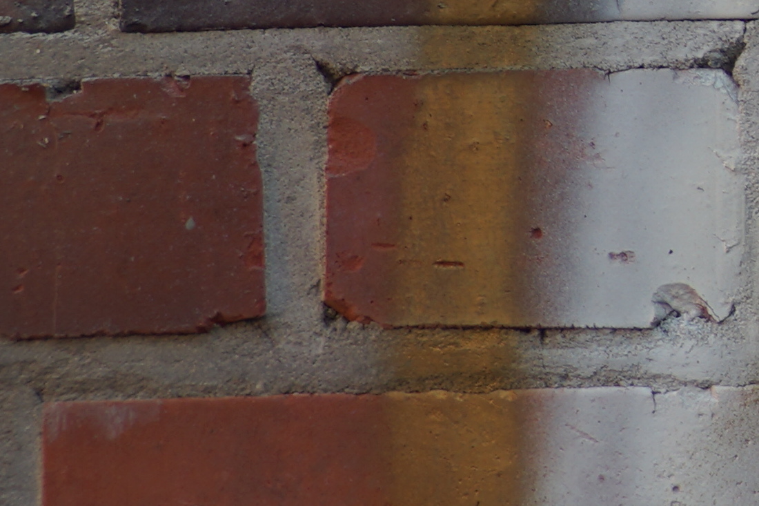

    f11 1/2s ISO100
    Zentrum
Hits: 702
Größe:  273,6 KB
    Halbfeld
Hits: 734
Größe:  272,6 KB
    Ecke links oben
Hits: 707
Größe:  278,3 KB

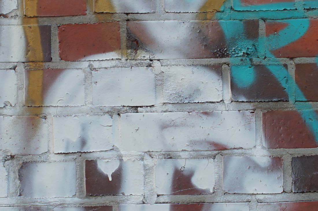

    An den Ziegeln scheint das lange Ende etwas abzufallen, was mir in realen Bildsituationen so aber nicht aufgefallen ist. Die äußersten Ecken brauchen auf hier f11, der allergrößte Teil des Bildes ist aber auch bei f8 schön scharf.

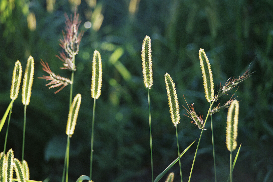

    Rispen einer Pflanze - ich weiß nicht, wie sie heißt, die unser Beet ziemlich überwuchert hat - keine Farbsäume auf Film zu sehen

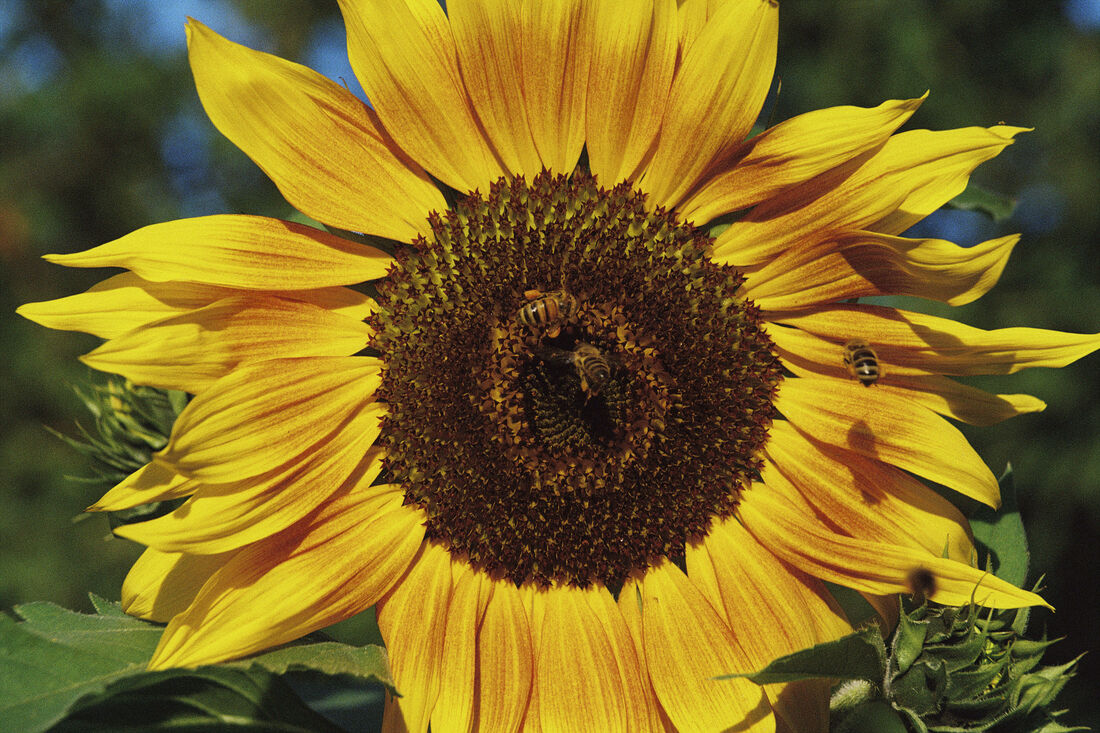

    Bienen auf einer Sonnenblume bei 105mm, abgeblendet

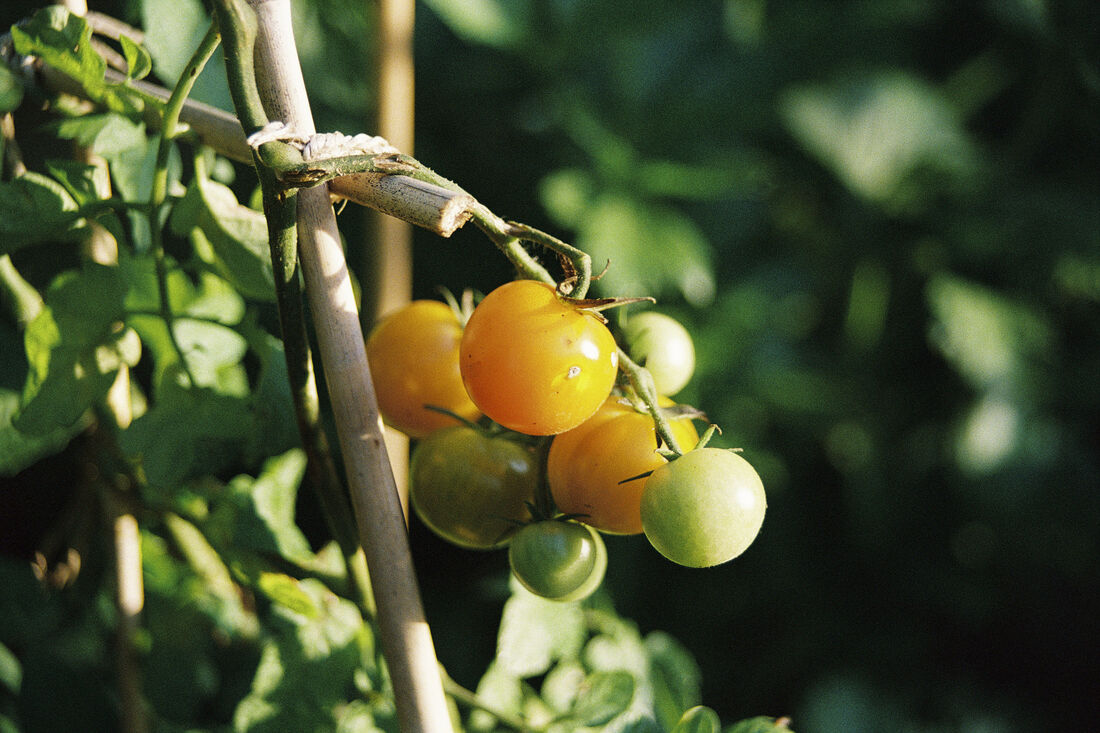

    Die letzten Tomaten - sind im recht sonnigen Oktober noch reif geworden

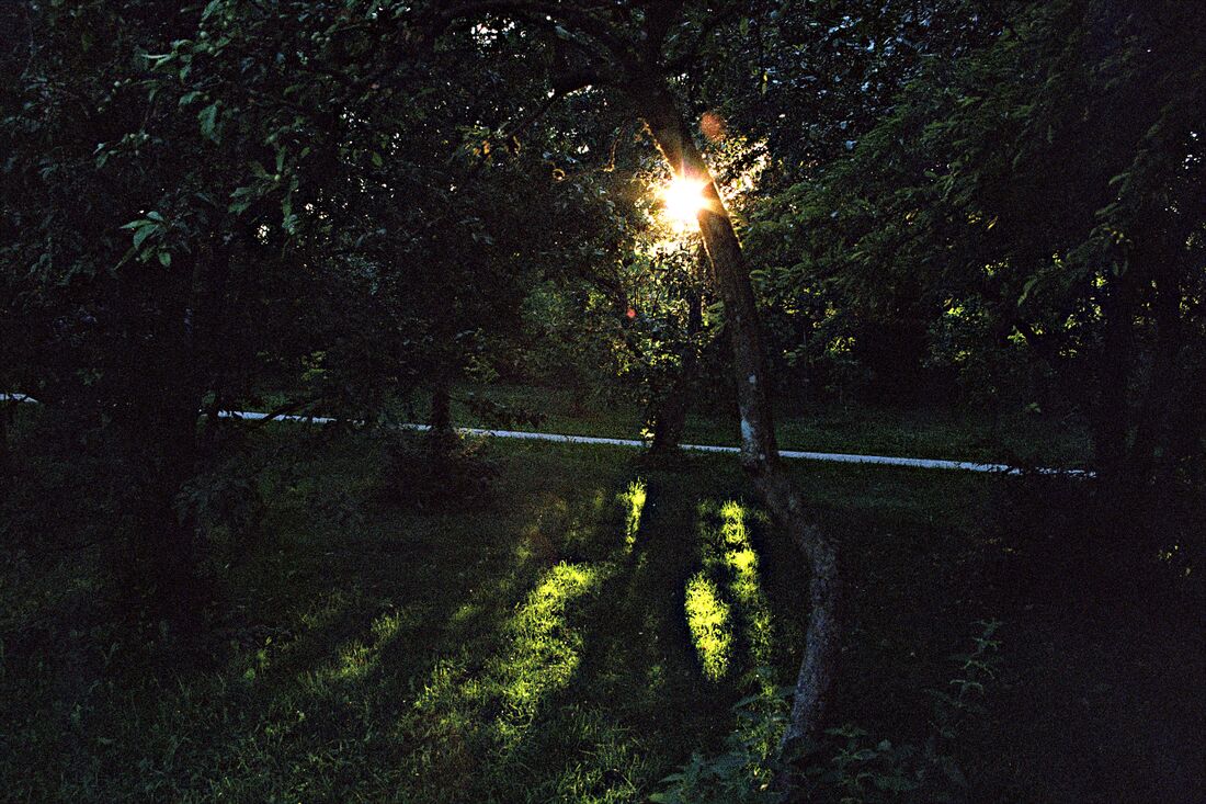

    Nur Gegenlicht mag das Minolta Zoom auch auf Film nicht - richtig belichtet ist das Bild natürlich auch nicht.

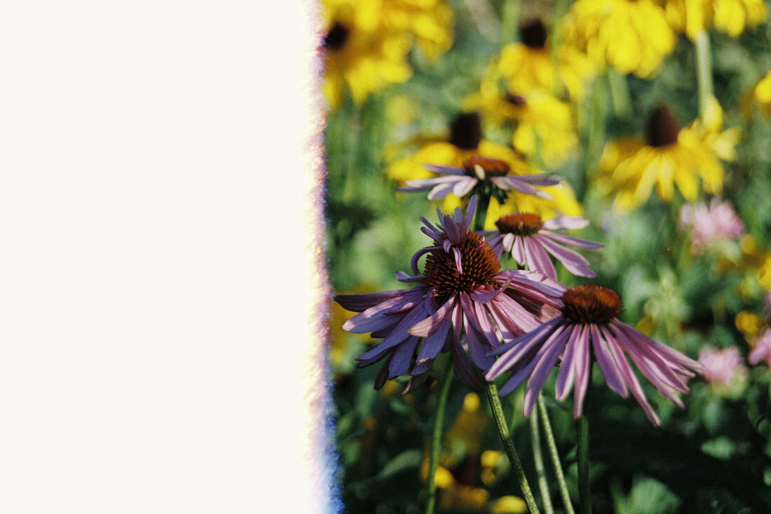

    Auf Film mag ich das Minolta MD Zoom 35-105mm 1:3,5-4,5 richtig gerne und es ist mehr oder weniger das "Immerdrauf" an meiner Minolta X700 geworden.
