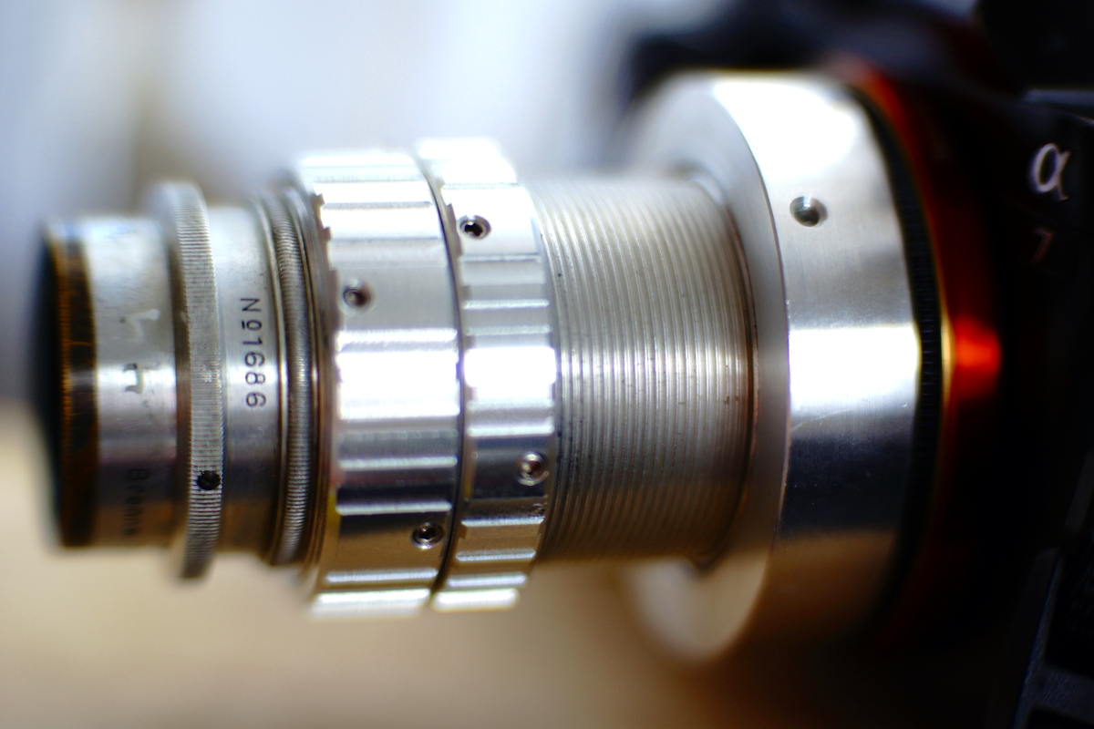

    Hier das am VNEX adaptierte Objektiv. Mit dem Supercin 2 aufgenommen.
Hits: 2093
Größe:  110,7 KB
