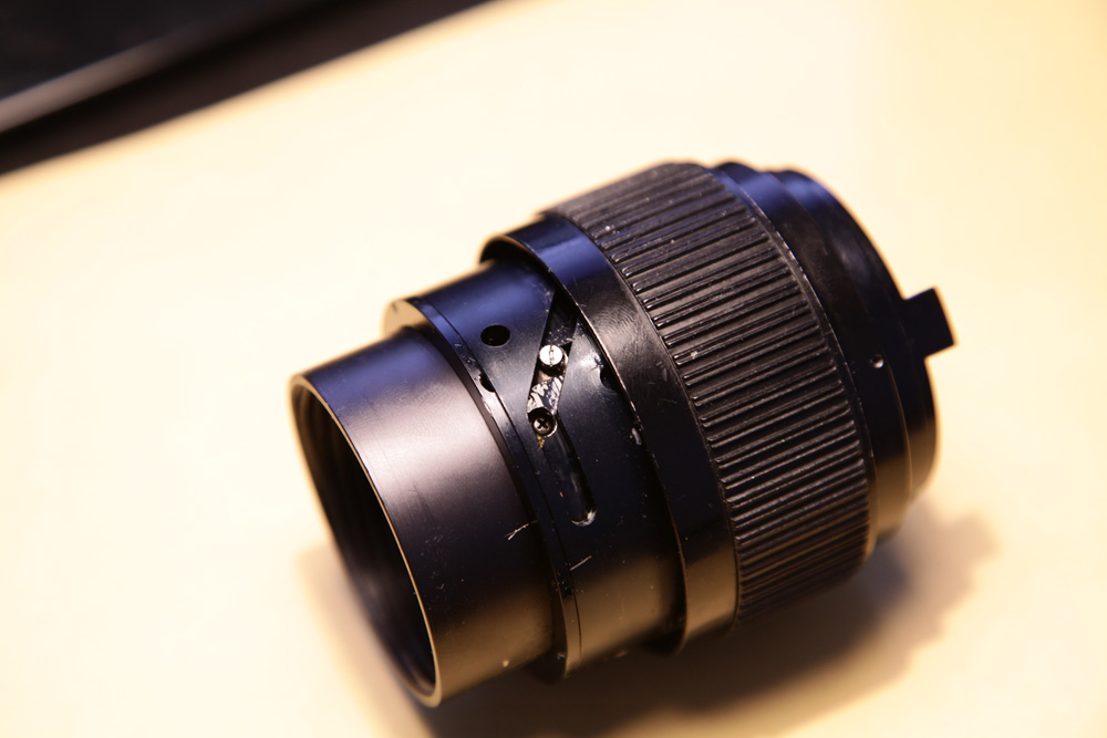

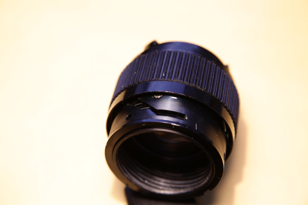

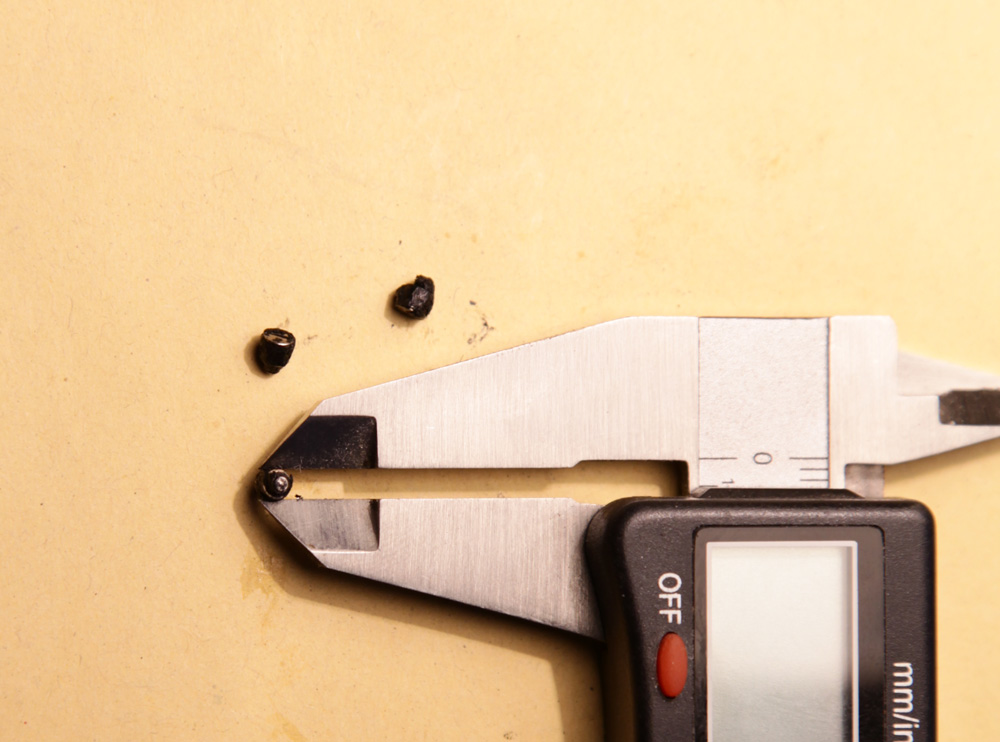

    erster Post und gleich mal schlechte Nachrichten da ich die Liste um das alte FD 35-70 2,8-3,5 S.S.C. erweitern kann.
    Habs bei einer Auktion geschossen und es kam gleich schön Wackelig aus der Kiste. Neun Lager der gleichen Bauart, Schraube, Messingring und Gummipampe. 4/2mm.
    Drei Halten die vorder Linsengruppe beim Zoomen/Fokussieren in der Bahn und die sechs anderen Übertragen die Drehkräfte im Hinteren Teil von der Basis auf den Schlitten.
    Wie wohl bei vielen Zooms auf einer schrägen Bahn um den Vortrieb umzusetzen, somit haben die Lager gut was zu tun da sie immer Querbelastet werden.
    An die drei hintersten (Bild 2 unter dem Zoomring) komme ich momentan nicht heran da ich nicht so ohne weiteres aufschrauben will und auch noch keine Schrauben gefunden habe.
    Die Frage ist ob man bei den unteren Lagern die im Vergleich zu den oberen Lagern ja erheblich stärker den Querkräften ausgesetzt sind mit dem Schlauch weiterkommt
    oder ob man nicht gleich lieber Bronzelager einbaut?
    Grüße
    Sebastian

    Hallo Sebastian,
    zunächst "Willkommen im Forum"... und danke für die Ergänzung im Thread. So kommen wir stückchenweise den Informationen zu den in den einzelnen Objektiven verbauten Lager näher.
    Insbesondere sind die Detailbilder und die Beschreibung natürlich hilfreich.
    Zu Deiner Frage:
    Bislang ist der hier vorgeschlagene und benutzte Schlauch ausserordentlich "Abriebfest"... man muss schon beim Zuschnitt, als auch bei "Reibungsversuchen auf feinem als auch grobem Schleifpapier erhebliche Kräfte aufwänden, ihn zu schädigen.
    Da diese Lager nie und nimmer diese Belastungen auszustehen haben, zudem noch in Fett gleiten, dürfte da nichts geschehen.
    Da auch Canon selbst ja auf die Messinglager noch diese "Überzüge" aus der jetzigen Gummi-Pampe (keine Ahnung, was das mal für ein Material war), wird ein einfaches Messinglager vermutlich eher suboptimale Eigenschaften mitgebracht haben...
    Deshalb würde ich da - rein vom Gefühl her - auch wieder irgendeinen Kunststoff diese Gleitlager ersetzen lassen.
    Zudem ist es in vielen anderen Zoom-Konstruktionen ja durchaus üblich, das Kunststofflager zum Einsatz kamen. Insbesondere Zooms aus der gleichen Altersklasse wie die Canon FD Objektive, die mit Kunststoffhülsen arbeiten, existieren ja heute noch verschleißfrei in diesen Objektiven. Deshalb würd ich mir da keine großen Gedanken machen, sondern bei dem Kunststoffschlauch bleiben.

    Ich kann die Liste um das ,eher seltene, Canon Fd 28 - 50mm f3.5 ssc erweitern.Es ist wahrscheinlich mit dem 35-70 2.8-3.5 Baugleich/ähnlich.
    Es hat 9 Gleitlager verbaut, welche alle ausgelutscht waren.
    Ich habe diese durch Hartplastikhülsen ersetzt. Gab es im Modellbauladen als Meterware, 4mm Aussen 2 mm Innen, muss man nur noch entsprechend zurechtschneiden. Nun klappert nichts mehr und der Fokus/Zoom läuft perfekt .
