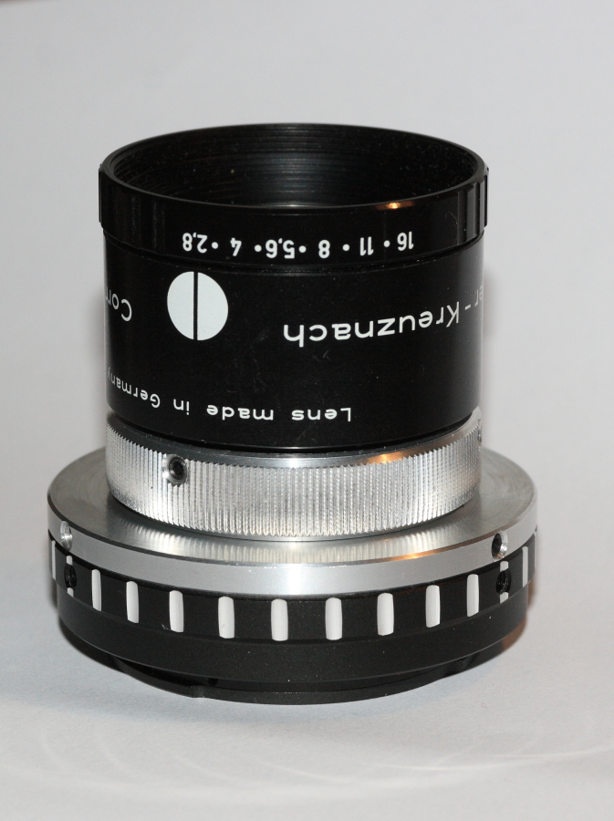

    in der Liste auf der ersten Seite schreibst Du immer mal wieder von Tubus gekürzt. Kannst Du mal dazu Bilder einstellen, wo Du was wieviel gekürzt hast?

    Hallo Henry,
    Vielen Dank!
    Betrifft Dich nicht, denn Du hast schon die neue, gekürzte Version mit einem Überstand von nur 4mm statt vorher 6 oder 6.5mm Gewinde am VNEX Tubus. Diese Kürzung ist bei der Serie 1 Standard geworden, weil immer mehr Objektive doch ein etwas kürzeres Gewinde erforderten.. das war quasi das Ergebnis der Liste, weshalb ich es immer gut gefunden hätte, wenn da mehr Infos auch von Euch zu Euren Objektivversuchen gekommen wären. Dann kann man sich nämlich - wie hier geschehen - mal Veränderungen überlegen, die in die Serie mit einfließen können.
    Mehr als runter auf 3mm sollte man aber mit dem Gewindeanteil nicht gehen, denn der Mittelpunkt der Sicherungsgewindestifte in den Muttern liegt bei etwa 3mm.. und wenn man die Muttern am Tubus festsetzen will, dann ist es ratsam, diese 4mm stehen zu lassen, wie es jetzt bei Dir ist und eher am Objektiv (das zumeist deutlich billiger ist) zu kürzen.
    Da ich nicht weiß, was Du da grad ans VNEX "tüdeln" willst, erzähl mal was drüber.. vielleicht verstehe ich dann den Hintergrund Deiner Frage..
    Per Se aber solltest Du alle Objektive, die Du in der Liste findest, auch wenn da gekürzt steht, an Dein System bekommen.. eben weil es schon auf den sinnvollen Wert gekürzt ist.

    Standard Frage zu Schneider Componon-S 2,8/50mm (code 10146)
    Es geht um dieses Modell hier: http://www.digicamclub.de/attachment...1&d=1339608570
    Da ich plane, so ein Objektiv in Retro für focus-stacking einsetzen zu wollen, wäre wichtig, die richtige Filtergröße zu kennen.
    Gedacht: der Teil mit M39 in Front und mit Adaption am Filtergewinde an Balgengerät.
    Kennt jemand zufällig die Filtergröße?
    Interessant wäre auch, wie alt dieses Vergrößerungsobjektiv ist (Baujahr ca.)
    Danke im voraus.
    VG Ekkehard
