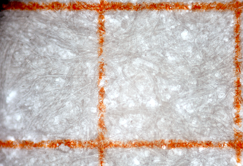

    Hier noch eine Aufnahme, die der Ermittlung des Abbildungsmaßstabes dienen sollte. Hier kam ein Euromex Objektiv 10x, N.A. 0,25 zum Einsatz. Die Aufnahme wurde im Durchlicht aufgenommen, weil bei einem Aufnahmeabstand von ca. 5 mm die Ausleuchtung "schwierig" war.

    Es handelt sich um keinen Beschnitt, sondern das was der Sensor sah. Es ergibt sich ein Abbildungsmaßstab von ca. 14:1 bezogen auf den APS-C Sensor.
    Ich habe noch ein Euromex Objektiv 40x N.A. 0,65 - da reicht kein Millimeterpapier mehr. Theoretisch sollte der Abbildungsmaßstab hier bei 60x liegen.

    Den Abbildungsmaßstab bezogen auf die Sensorgröße (hier APS-C) habe ich ermittelt, indem ich einfach Millimeterpapier abfotografiert habe.
    Das Ergebnis: Maßstab 1:1,5.
    Das läßt sich natürlich auch mit einem Makroobjektiv oder mit einem Achromaten (Vorsatzlinse) erreichen.
