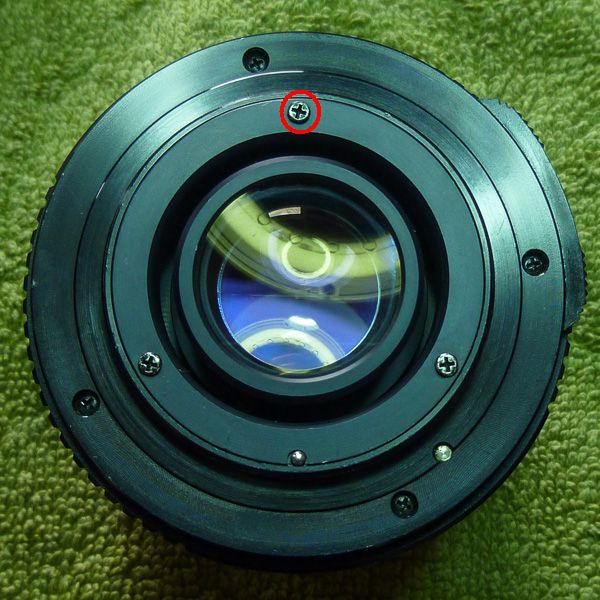

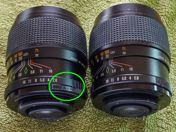

    Mein Exemplar ist identisch zum in Post #10 gezeigten. Es ist bis auf AM-Umschalter und Riffelung des Blendenrings offenbar baugleich zum Cimko Compact MC 135 1:2.8 f=135 mm. Im Gewicht unterscheiden sie sich nur um 5 Gramm.
Hits: 1868
Größe:  94,7 KB
    Außer geringen Ölspuren auf den hinteren Deckel und einer leicht beschlagenen Linse im Inneren war das Beroflex in sehr guter Verfassung.
    Der hintere Ring (auf dem M42-Gewinde) lässt sich mit 3 Schrauben lösen, um den hinteren Linsenblock raus zu schrauben. Dieser bleibt komplett zusammen. Nur die nach innen gerichtete Linse war beschlagen (Öldunst). Löst man die hintere Verschraubung des Blocks, lassen sich alle Linsen entnehmen.

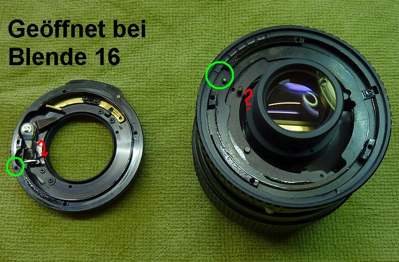

    Da ich mir nicht sicher war, ob diese 3 Schrauben nur den Deckel halten, hab ich den ganzen Rückdeckel abgenommen. Für die im Inneren vorhanden Ölspuren hat es sich gelohnt.
Hits: 1922
Größe:  157,9 KB
    Das Abnehmen des Deckels sollte bei Blende 2.8 erfolgen. Dann ist innen alles entspannt und bleibt wie es ist. Wusste ich aber auch nicht vorher …
    Die Kugel der Blendenrastung fällt in der Regel weg (grüner Kreis, Rastung für f16), auch die Feder im Deckel neigt zum Fliegen.
    Der Stift (rotes Fragezeichen) bewegt die Blende und muss später wieder vom Hebelwerk des Deckels aufgenommen werden.
    Der Ring über dem Blendenhebel liegt lose auf. Er agiert mit diesem und dem Blendenring. Entnimmt man ihn, sollte man Ober- bzw. Unterseite markieren. Ansonsten wuppt der ganze Mechanismus nicht mehr. Ohne Foto hätte ich noch lange gepuzzelt …
    Das Zusammensetzen war unerwartet frickelig, weil mehrere Passungen gleichzeitig koordiniert werden müssen. Nach viel Probieren hat sich Folgendes als brauchbar erwiesen:
    • Stößel für die Automatik-Blende von außen mit Klebeband fixieren, damit er nicht auch noch rumzappelt
    • Blendenring auf 2.8 stellen
    • Kugel mit etwas Fett am anderen Ende auflegen („gegenüber“ des grünen Kreises )
    • Feder in Deckel setzen
    • AM-Umschalter auf A, dann ist der Mechanismus entspannt und erleichtert das Einfangen des Blendenhebels (die beiden Fragezeichen)
    • Objektiv (wie abgebildet) leicht nach rechts neigen und Deckel ebenfalls, dann ist es leichtesten, den Hebel zu fangen. Dabei auf die Kugel achten. Hat man alles richtig gemacht, klickt es deutlich vernehmbar. Deckel gut festhalten und Verschraubungen suchen.
    • AM-Umschalter auf M und probieren, ob die Blende funktioniert. Wenn ja, verschrauben und gut is …
