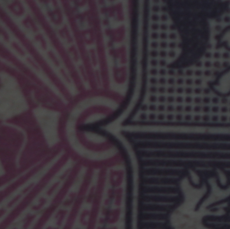

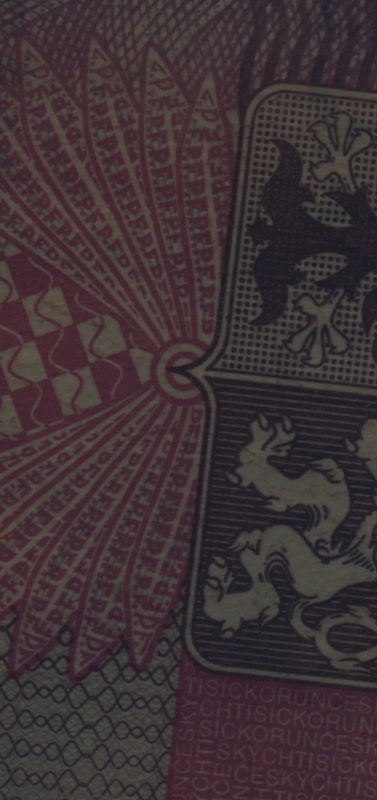

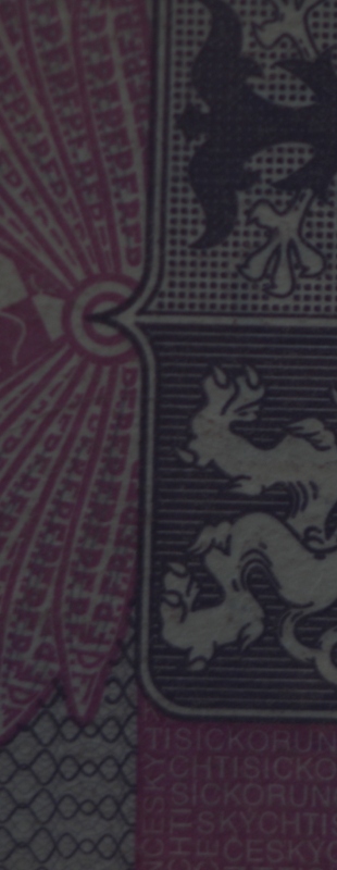

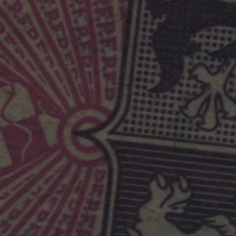

    Hallo Stefan,
    habe mal das Bellows (BE)mit dem 100er 3,5 (YA) verglichen, Stativ, Live View, Fernauslöser an der 40D, für das 100er hatte ich den Schlitten leider im Garten und mußte am Objektiv scharf stellen.
    Die Reihenfolge beim hochladen der Bilder ist mir ein absolutes Rätsel, war nicht so eifach einen Schein zu finden, habe nur Objektive, aber aus dem Urlaub hat sich etwas angefunden.
    Ich glaube das 100er kommt nicht mit dem Bellows mit, aber Oliver könnte den Vergleich wiederholen, kommt vielleicht zu einem anderen Ergebnis, seine Bilder sind ja super.
    Gerhard

    Hallo Gerhard,
    irgendwas mit der Belichtung ist da schief gelaufen. Ich habe da mal spaßeshalber eine "intelligente Autokorrektur" drüberlaufen lassen. Dann kann man die Vergleichsfotos besser beurteilen.
    Ich mache übrigens mit IrfanView ein Panorama aus solchen Vergleichsfotos und beschrifte sie dann anschließend - sehr nützlich für solche Sachen.
