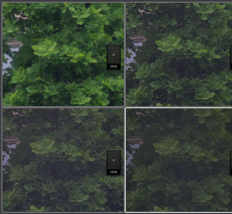

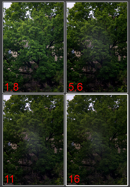

    So, jetzt kommt der Haken: dieses Beroflex darf ich nicht abblenden.
    Siehe Übersicht. In der Mitte zeichnet sich ein deutlicher Fleck ab, der das Bild aufhellt, kontrastärmer macht.
    Woran kann das liegen? Gibt es Abhilfe? Ich werde es auf jeden Fall auch mal auf Film austesten ...
    Die Schärfe nimmt zwar zu - siehe 100% Ansichten, bei f/16 wieder ab - aber diese Aufhellung bekomme ich nicht weg.
    Anhang 8991 Anhang 8990
    Hallo Willi,
    genau dieses Phänomen hatte ich auch an dem von Henry ausgeliehenen Yashica DS-M 2,8/135mm (guggst du hier). Genau das gleiche Verhalten, ich hatte einen silbernen M42-Adapter. Meine Abhilfe: Ich habe Henry das DS-M zurückgeschickt . Nee, Spaß beiseite, das Beroflex steht mit diesem Problem offensichtlich nicht alleine da. Ich hatte das ganze damals allerdings nicht weiter untersucht, da nur Leihgabe und auch schlechter als meine ML-Version (die übrigens das Phänomen nicht zeigt). Aber vielleicht kann Henry bei dem Phänomen anhand seines 135er Yashica DS-M unterstützend zur Seite stehen (sofern sein Umzug es zuläßt und er das Teil noch besitzt).
    Stefan

    Hmm sieht aus als wenn da was reflektiert. Evtl ist eine Linse zentral leicht angelaufen?

    Auch ein schwarz eloxierter Adapter schafft keine Abhilfe. Würde auch wundern.
    Die Frage aller Fragen: lohnt eine Inspektion? Ab Blende 4 gibt es eh bessere Objektive in meinem Bestand.

    So schaut’s von vorne aus. Ein typischer "Sonnar"-Glupscher. Vielleicht etwas zu deutlich wahrnehmbar?
    Denkbar wäre, dass die Linsen reflektieren, etwas Dunst aufliegt, was auch immer. Bei Durchsicht ist erst mal nichts feststellbar. Ich werde heute Abend mit "Vernehmungslicht" draufhalten.
    Wohl eher nicht, dann lieber zu einem 2.5er oder 2.8er 135mm greifen.

    Versuche es doch einmal mit einer Abstandsänderung Hinterlinse - Sensor durch verschiedene Zwischenringe.
    Gruß Marcus

    am Balgen: kein Fleck!

    Dann hat es wohl etwas mit dem Strahlenverlauf hinter der Rücklinse zu tun ...
    Die verändert sich ja bei Entfernungsänderung auch?, so dass der Fleck dann auch fokusabhängig stark ist.
    Gruß Marcus
