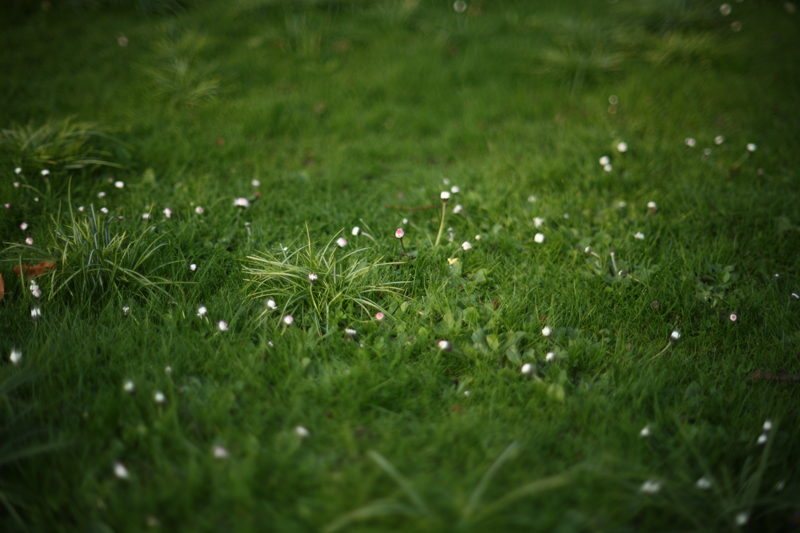

    Henry:
    Das Revuenon hat auch ganze Stops.
    Mach doch mal bitte eine Nahaufnahme "Gänseblümchen auf der Wiese" damit man das Bokeh sieht.

    Jo, wenn ich in der Großstadt eine geeignete Wiese finde...
    Ausser Beton und Stein und Bäumchen ist hier nicht viel....
    Aber ich werde mal loszieheh und gucken, was sich machen läßt.

    Wenn Du kein Gaensebluemchen findest nimm doch ´nen Loewenzahn...

    Also das "Swirlige" hat auch das Porst.. bei Nahaufnahmen, in denen die Schärfeebene durch den tiefen Stand des Objektives bei der Aufnahme extrem "minimalisiert" wird.
    Randfehler sind bei diesen Objektiven dann zugunsten der Schärfeleistung in der Mitte geringer korrigiert worden. Ich sehe dies eigentlich nicht wirklich als Nachteil, da ich diese Art Motive in Bodennähe doch eher mit "geeigneteren" Objektiven abbilden würde.
    Dieses "swirlige" hat auch das Summilux 1.4/50 und ist in dem Thread dazu schön zu sehen.
    Hier mal die Bilder vom Porst..
    Hab da per EBV nix weiter gemacht, Quick'n Dirty..
    Wobei mir aufgefallen ist, das es im swirligen Motiv extrem Nah ist, im ersten Bild aber einen doch größeren Abstand zum Motiv gibt.
    Ich denke, das diese 3 mm Brennweitendifferenz zwischen Rokkor und Revuenon auch in Deinem Vergleich schon eine Rolle spielten.

    Henry Danke!
    Yo sieht doch dem Revuenon ähnlich aus. Den Swirl hat auch das 55er Zuiko. Am Ende sind alle Drei Rechnungen gleich. Die 3mm mehr begünstigen natürlich das Rokkor seitens des Bokehs. Man müsste beide Linsen mal direkt vergleichen, gleiches Motiv, Stativ etc...

    Henry,
    Ok werd ich heut Abend machen...

    Standard AW: Revuenon MC 1.2/55mm
    Henry: hier das gewünsche Bild...
