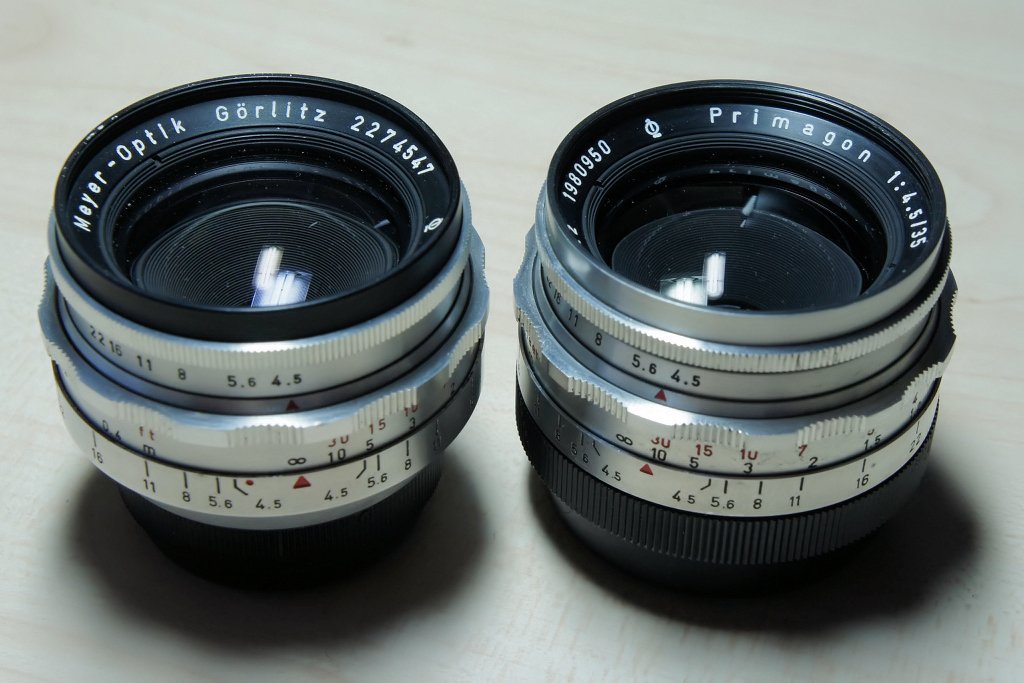

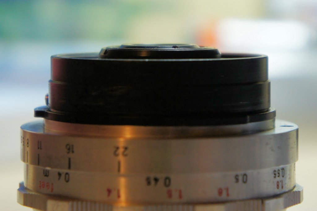

    Nochmal zur Feilerei an diesem Objektiv:
    Wie man hier sieht, ragt die rückwärtige Konstruktion doch recht weit in den Spiegelkasten hinein.
Hits: 2077
Größe:  108,9 KB
    Ich habe mein Vorhaben jetzt erst mal aufgegeben und werde das Objektiv bis auf weiteres nur am Crop betreiben. Auch da macht es schon jede Menge Spaß.
    Inzwischen habe ich durch Zufall ein weieres Exemplar dieses Objektivs. Beide unterscheiden sich in Frontabschluß und Blendensteuerung:
    Links mit schwarzem Frontabschluß und Rastblende, rechts mit silbernem Frontabschluß und Vorwahlblende.
    Das silberne hat übrigens noch das rote V im Beschriftungsring, das schwarze nicht.
Hits: 2081
Größe:  165,3 KB
