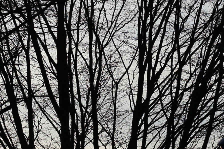

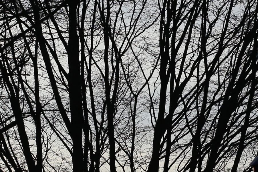

    Ich habe den Test wiederholt, die Ergbnisse sind gleich:
    Das Zuiko aus der letzten Serie schneidet deutlich besser ab.
    Nun die Bilder, jeweils erst mit Blende 1.4 dann mit 5.6 auf Stativ
    Scharfgestellt habe ich mit der maximalen Displaylupe auf die Astgabel in der Mitte.
    Für Blende 2.8 und 11 habe ich die Bilder auch, die zeigen aber im Prinzip die gleichen Ergebnisse.
    Der erste Satz 5110 / 5112 ist der Summilux
    der zweite Satz 5115 / 5117 ist das Zuiko.
    Summilux 1.4:

    Zuiko 1.4:

    Summilux 1.4:

    Zuiko 1.4:

    Summilux 1.4:

    Zuiko 1.4:

    Summilux 5.6:

    Zuiko 5.6:

    Summilux 5.6:

    Zuiko 5.6:

    Summilux 5.6:

    Zuiko 5.6:

    P.S.
    Zum besseren Vergleichen habe ich umsortiert.
    Gruß Klaus
    Geändert von K_Mar (01.01.2016 um 18:24 Uhr)

    Nachtrag:
    An vielen Stellen, abgesehen von den violetten Rändern und dem deutlichen Randabfall beim Summilux, ist der Unterschied so gering, daß man diese Übung mal mit einer 5Dsr wiederholen sollte.
    Gruß Klaus
