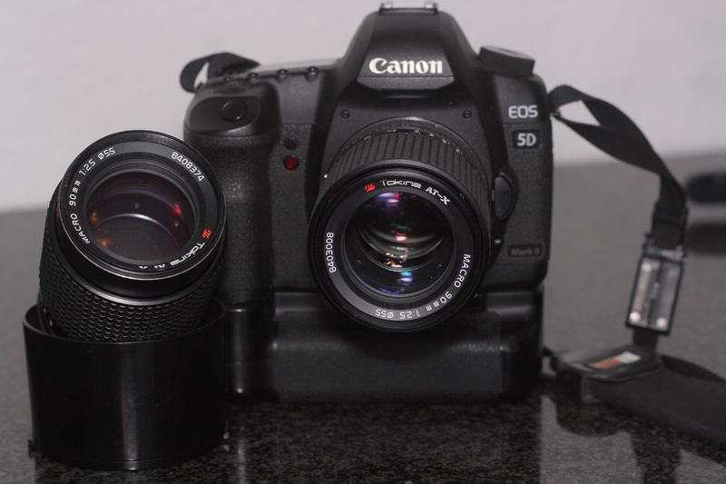

    Der Umbau ist nun nach zwei weiteren Tage und dem noch fehlenden neuen Adapter (der alte sah aus wie ein Schweizer Käse durch die verschiednen Versuchsbohrungen für den endgültigen Sitz der Schrauben, die sich abhängig von den jeweils auftretenden Veränderungen in der Blendenführung neu ergaben...usw.), soweit fertiggestellt.
    Eine Umbaudokumentation spare ich mir, denn das will sich niemand freiwillig antun, solange er dieses Objektiv mit anderem Anschluss "erwischen" kann. Allerdings ist es auch selten und gefragt in anderen Anschlussvarianten.
    Gleichwohl funktioniert nun dieses alte FD - Objektiv tadellos an meiner EOS 5D MKII und ist ein phantastisches Objektiv.

    und der "Schweizer Käse" _ Adapter mit vielen Bohrungen für die unterschiedlichen Schrauben, die für die Übertragung der Blendenfunktionen gebohrt werden mussten oder alte Bohrungen und Verbindungen so behinderten, das neue erforderlich wurden....
Hits: 12511
Größe:  68,9 KBName:  Tokina-Umbau2..jpg
Hits: 12382
Größe:  318,8 KB
    Aber nun ist es gemacht und die Blendenfunktionen sind in den Rumpf verlegt, das Objektiv arbeitet wie es soll und hier die ersten Bilder...
