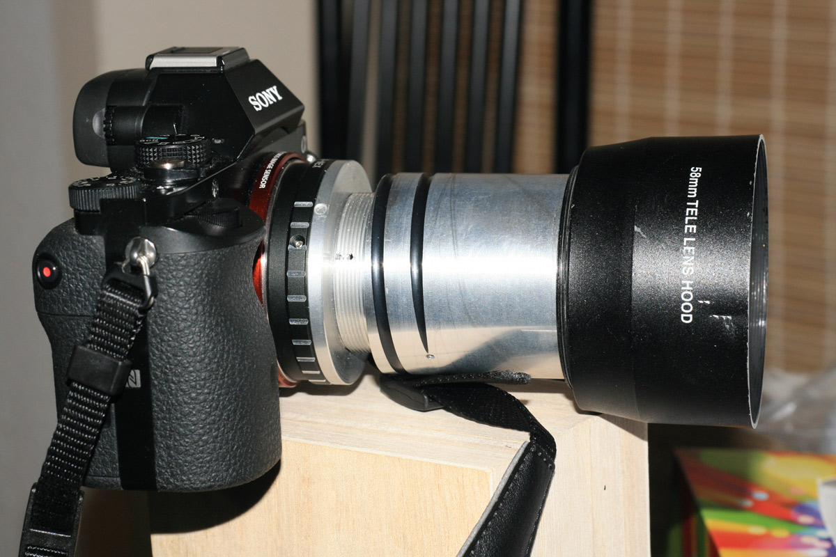

    Hier in der Plauderecke ist dieses Objektiv wohl besser aufgehoben als im Testforum: Ein Projektionsobjektiv aus einem alten 16mm-Filmprojektor, das ich - ich will nicht sagen adaptiert, aber zumindest mechanisch mit meiner 5D MkII verbunden habe. Als improvisierte Lösung habe ich die Klemmfassung gleich mit aus dem Projektor herausoperiert und auf einen M42-EOS-Adapter aufgesetzt. Fokussierung läuft über hineinschieben und herausziehen des Objektivs in der Klemmfassung und um ca. 12mm gekürzt habe ich das Objektiv auch noch damit ich zumindest etwas näher an den Sensor herankomme auch wenn ich unendlich immer noch nicht erreiche.
