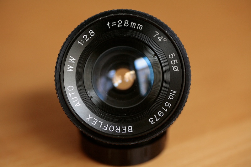

    Gleiche Marke, neueres Outfit, kleinere Frontlinse, schwarzer Lack: andere Optik!
    Das AUTO BEROFLEX f=28 mm 1:2.8 ist eine sehr günstige Weitwinkel-Festbrennweite, gefertigt in Japan.
    Nahgrenze etwa 40 cm.
    Oberflächen-Finish in schwarz, gummierter Fokusring, geriffelter Blendenring, recht kleine Frontlinse.
    Good News: keine Spiegelkollision an der Canon EOS 5D.
    Der Fokusring arbeitet mit gut definiertem Wiederstand, die Blende rastet sicher ein. Wenn ich jetzt aufhören würde, zu berichten, wäre ich der Verkäufer dieser Linse, ab jetzt wird es aber richtig schlimm.
    Die Bildqualität ist eines Zooms nicht würdig, bei Offenblende deutliches Koma, also ein pastellisierender Weichzeichner-Effekt und bestenfalls erahnbare Schärfe. Wer die Bildergebnisse sieht, glaubt, er brauche eine Brille!
    Dazu kommen deutlich sichtbare chromatische Aberrationen. Immerhin werden gerade Linien fast eingehalten, dafür zeigen sich in den Ecken mehr als deutliche Abschattungen.
    Abgeblendet auf 5.6 oder 8 kann ich dieser Scherbe eine ordentliche Schärfe attestieren, auch die bei Blende 2.8 deutlichen Koma-Effekte und Abschattungen verschwinden.
    Aber warum wurde dieser Türstopper eigentlich verkauft??
    Note 6
