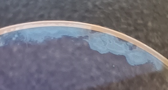

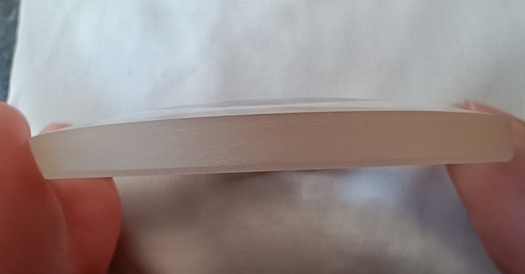

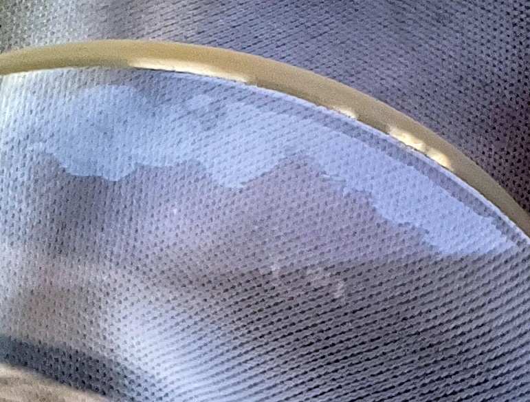

    Danke Euch, Jan und Ulrich für Eure Einschätzungen. Ich kann das nun etwas weiter eingrenzen..
    Es handelt sich ja um die Frontlinse des Pentacon 2.8/135. Diese hat nur die einfache Vergütung (kein MC), und ist nicht gekittet.
Hits: 17
Größe:  129,8 KB
    Ich habe die Linse nun nochmal ausgebaut, und vorsichtig mit Fairy Ultra und warmem Wasser gereinigt (zuvor hatte ich ja bereits Ammoniakwasser und danach Isopropanol eingesetzt). Ich erkenne nach der Tensid-Behandlung keinen Unterschied zu vorher, so dass ich nun eher von einer bleibenden Beschädigung ausgehe. Ich hab mal versucht Nahaufnahmen zu machen - vielleicht kommen diese flächigen Strukturen ja jemand bekannt vor. Die Linse ist hier vollständig abgetrocknet, also keine Spüli Schlieren o.ä.:
Hits: 17
Größe:  47,2 KBName:  IMG20260313081519.jpg
Hits: 17
Größe:  231,2 KB
    Und ich bin da ganz bei Ulrich - auf Bildqualität sollte sich diese Veränderung am Rand der Frontlinse nur wenig bemerkbar machen. Ist lediglich ein Thema beim Wiederverkauf (und für meinen inneren Monk )
