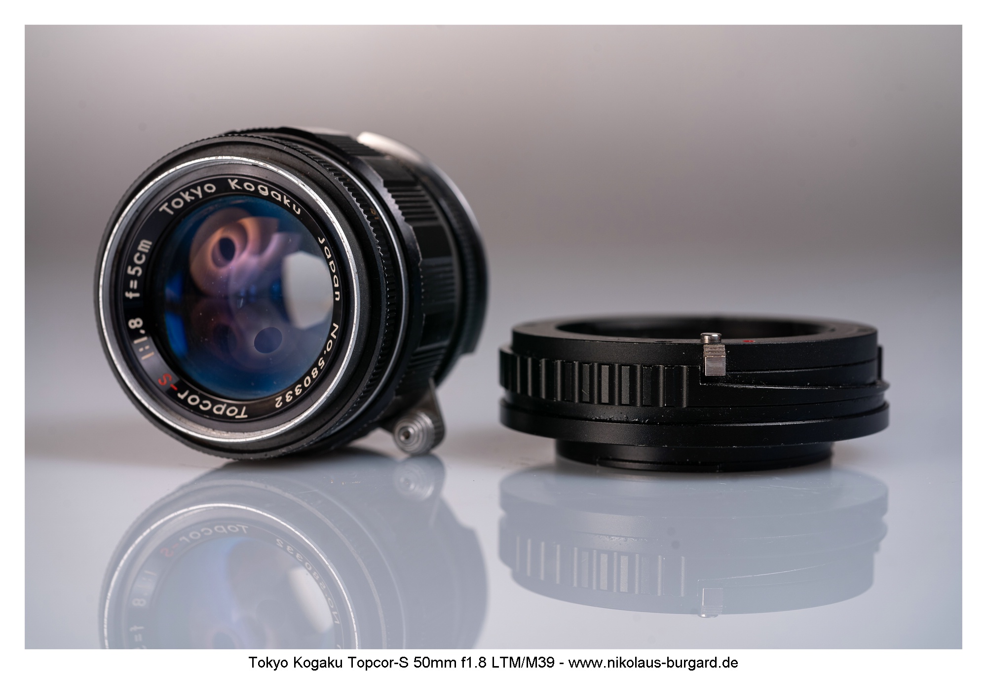

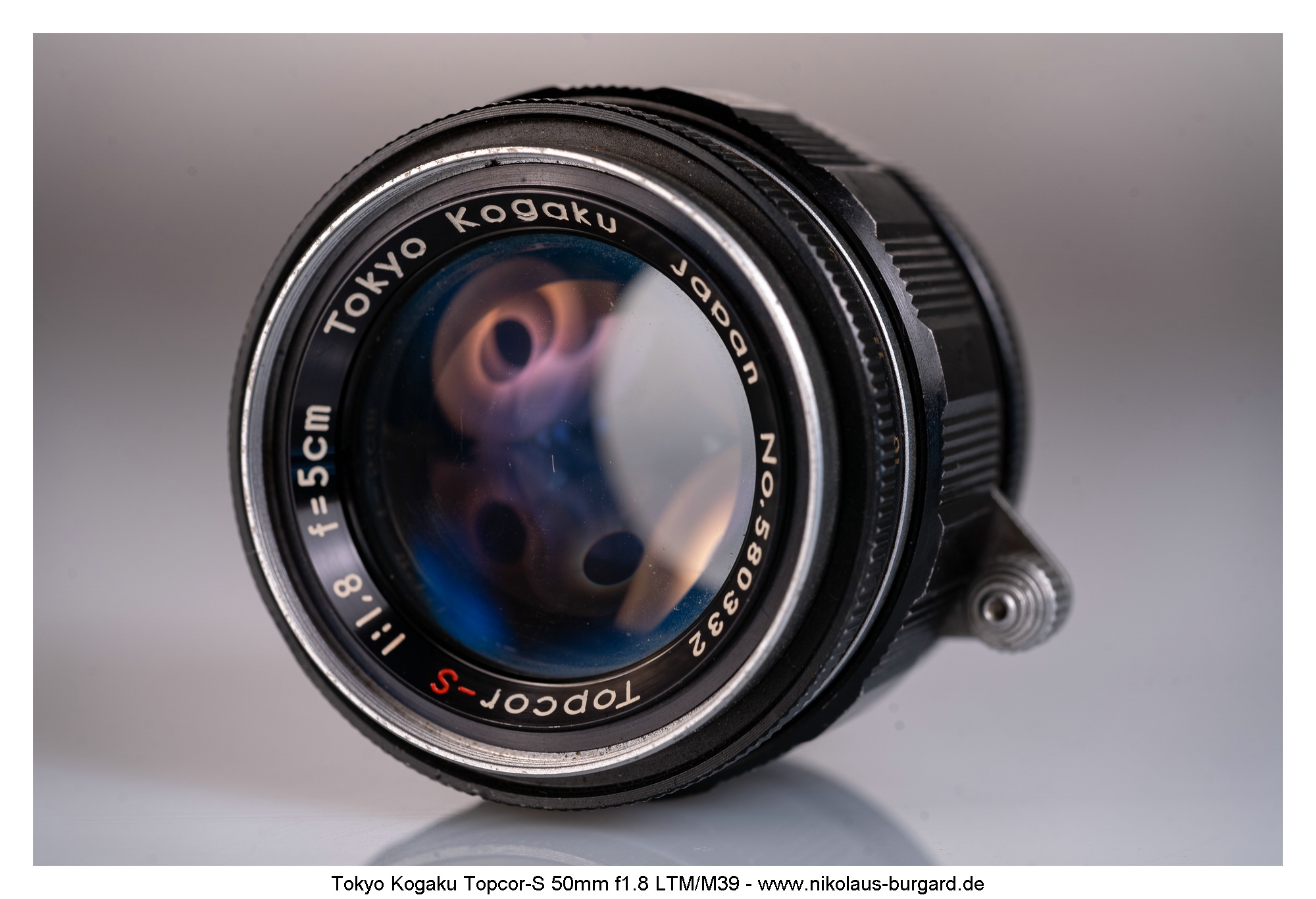

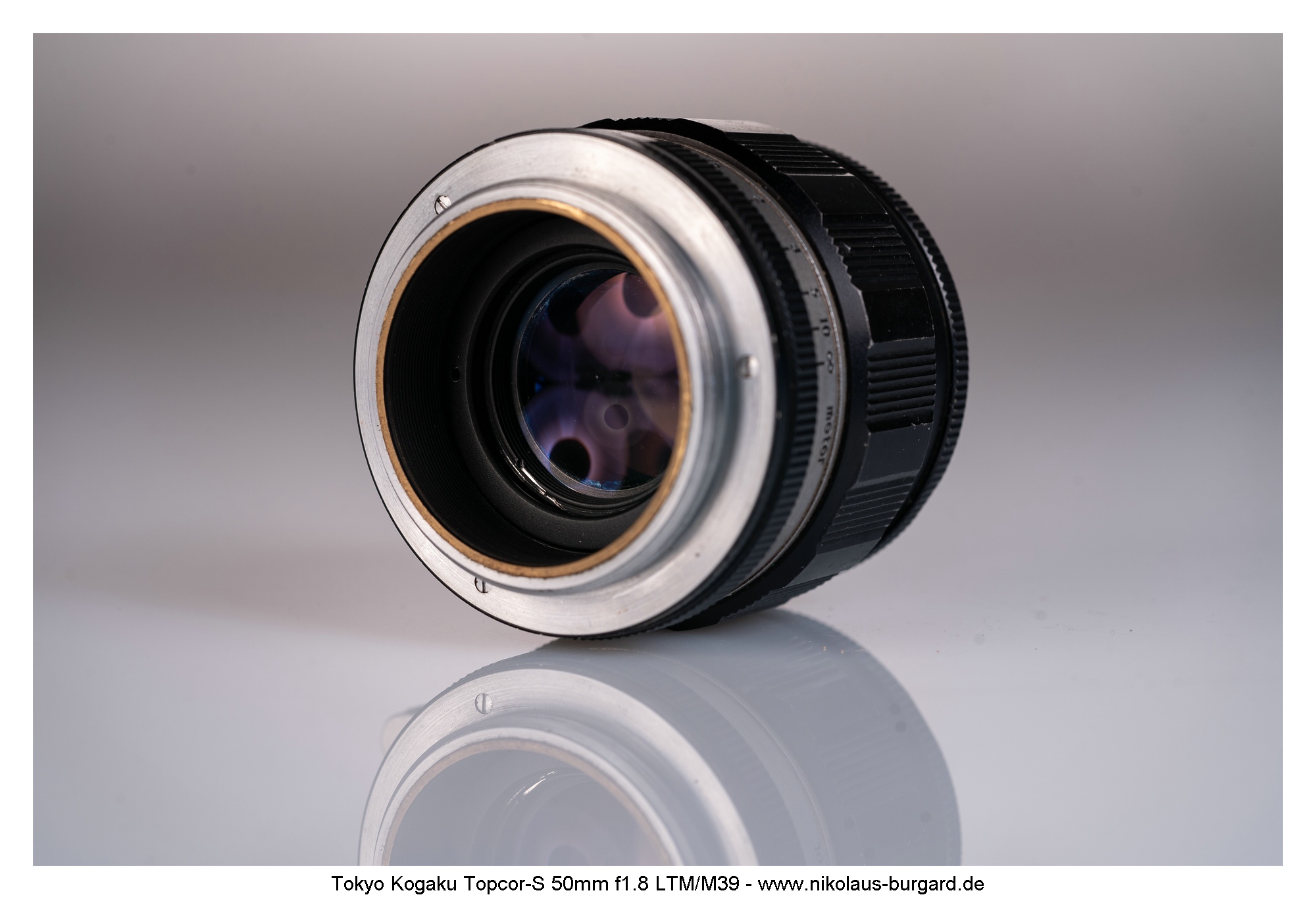

    Aus dieser Objektivlinie möchte ich hier das für die Leotax Model G produzierte, seltene
    Tokyo Kogaku Topcor-S 50mm f1.8 (LTM/M39)
Hits: 55
Größe:  453,6 KB
    vorstellen.
    Einige technische Daten:
    - Optisches System: 6 Linsen in 4 Gruppen
    - Blende: von f1.8 bis f16 mit Clicks, 10 Blendenlamellen
    - Naheinstellgrenze: 100cm
    - Filterdurchmesser: 40,5mm
    - Erscheinungsjahr: 1959
    Den kompletten Test inklusive Schärfereihen, Verzeichnungs- und Farbfehlertests etc. findet ihr hier auf meiner Seite:
    https://www.nikolaus-burgard.de/obje...50mm-f1-8-ltm/
    Hier möchte ich einige Aufnahmen für den Gesamteindruck zeigen.

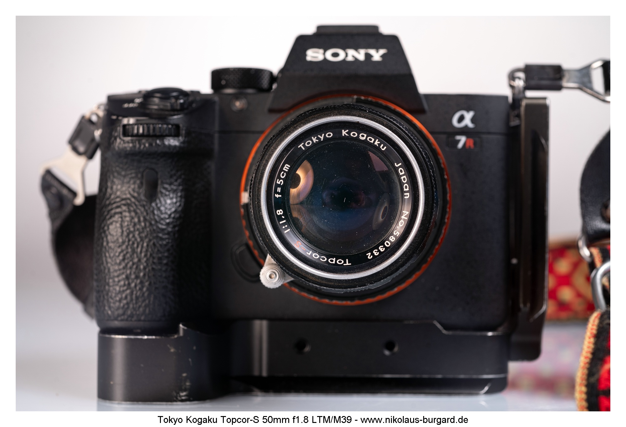

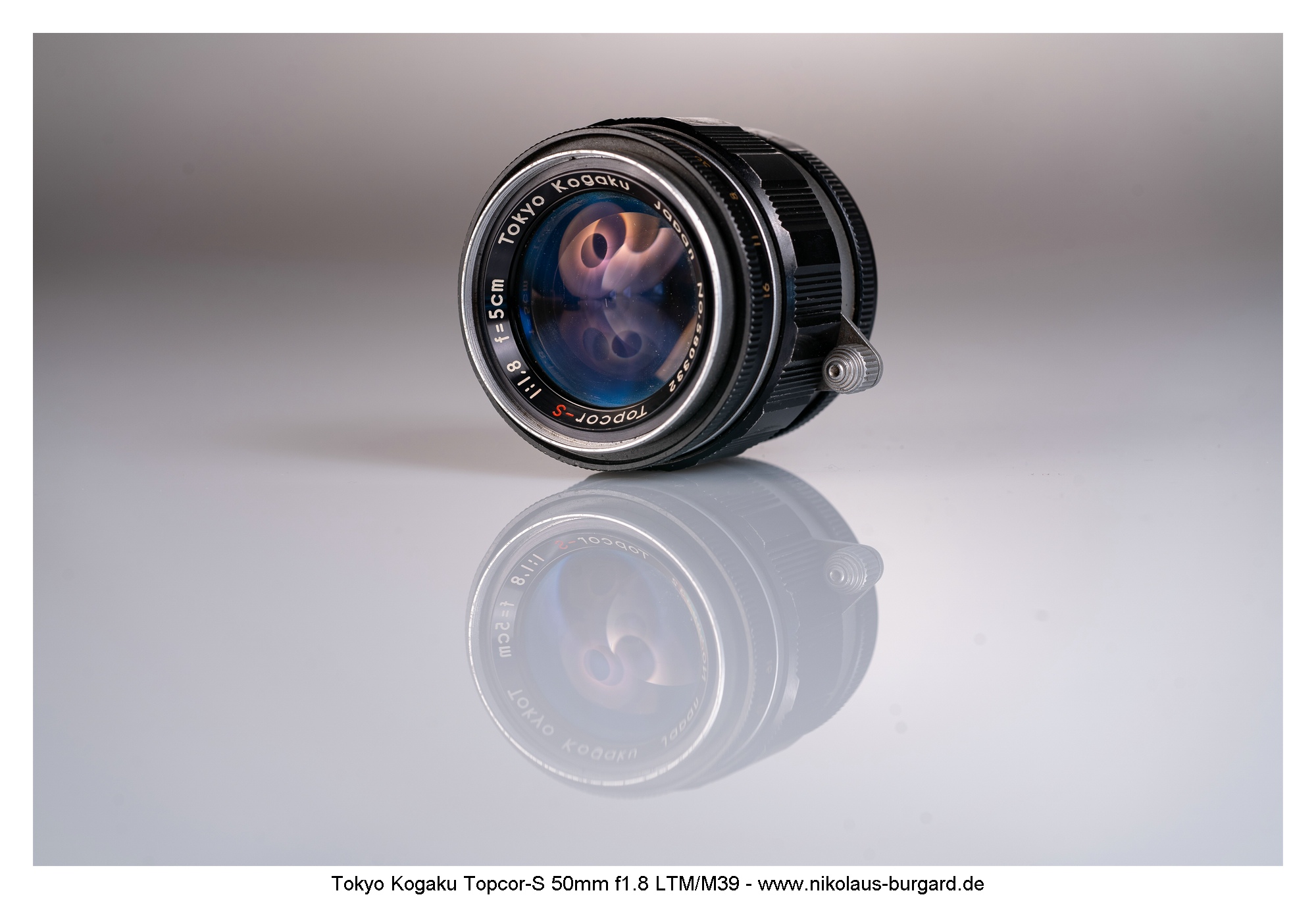

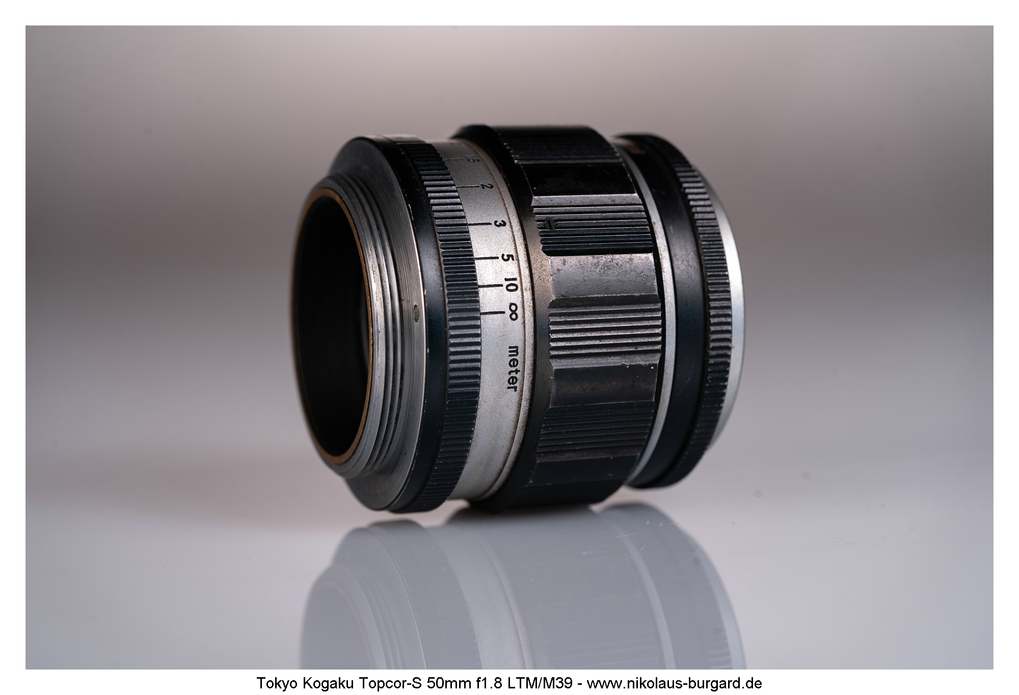

    So sieht das schnuckelig kleine Rangefinder-Objektiv aus:
Hits: 54
Größe:  462,4 KB
Hits: 55
Größe:  450,1 KB
Hits: 55
Größe:  475,0 KB

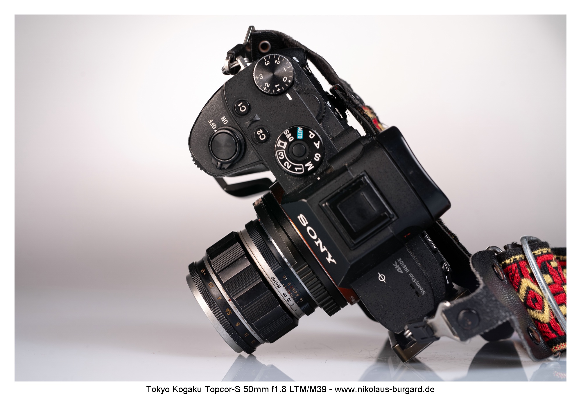

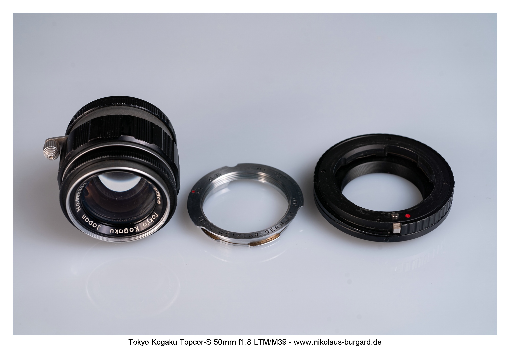

    Zur Adaption nutze ich einen dünnen M39-Leica M-Ring und dann einen Leica M auf Sony E-Mount-Helicoid-Adapter:
Hits: 54
Größe:  462,1 KB
Hits: 55
Größe:  455,7 KB
    Fertig adaptiert an die Testkamera ergibt sich folgendes:
Hits: 55
Größe:  470,8 KB
Hits: 55
Größe:  479,9 KB
