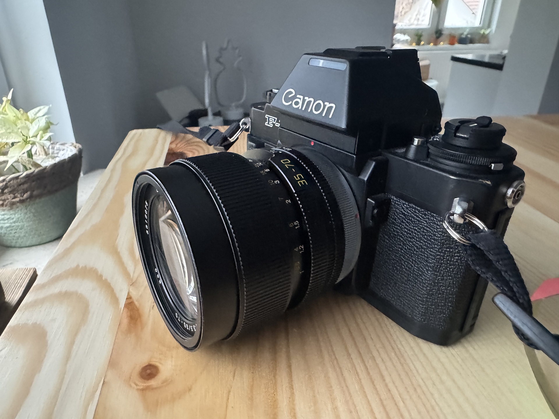

    So, das ganze Thema hat mir doch keine Ruhe gelassen und da ich ja Schlosser bin
    muss da doch was zu machen sein😅
    Und, tadaaaa:
    https://freeimage.host/i/26VM4ZQ
    Hier haben wir ein Leica R 35-70 f3,5 an die Canon F1 angeflanscht😉
    Von Urth gibt es einen Adapter Leica R auf Nikon (das Bajonett wird am
    Objektiv einfach ausgetauscht), und dieses wurde dann etwas bearbeitet
    um das eigentlich bajonett einfach nur noch zu einem Führungsring zu machen.
    Darüber kam dann ein altes FD Bajonett (von einem Schlachtobjektiv) bei dem
    der Innendurchmesser minimal geweitet wurde so das es sauber drüber gepasst hat.
    Alles mit einander verschraubt und siehe da, alles passt wie es soll.
    Fokussieren bis Unendlichkeit klappt sauber, Testbilder stehen noch aus (da bin ich aktuell dran)
    Mir ist durchaus bewusst das ich mit dem Objektiv nicht das Beste aus dem Leica Regal genommen habe,
    aber hier ging es jetzt erstmal um Proof of Concept.Wenn die Bilder sauber aussehen
    werd ich über kurz oder lang das 35-70 f4 suchen…
    Ich hätte gern das Bild irgendwie mit hier rein gesetzt, aber am Handy is doch alles etwas fummeliger 😅
    Hallo Pascal, ich hab das dann mal für Dich erledigt und es hier mit eingefügt.
    Gute Arbeit... sieht toll aus !
Hits: 144
Größe:  1,25 MB
    Gruß Pascal✌🏻
