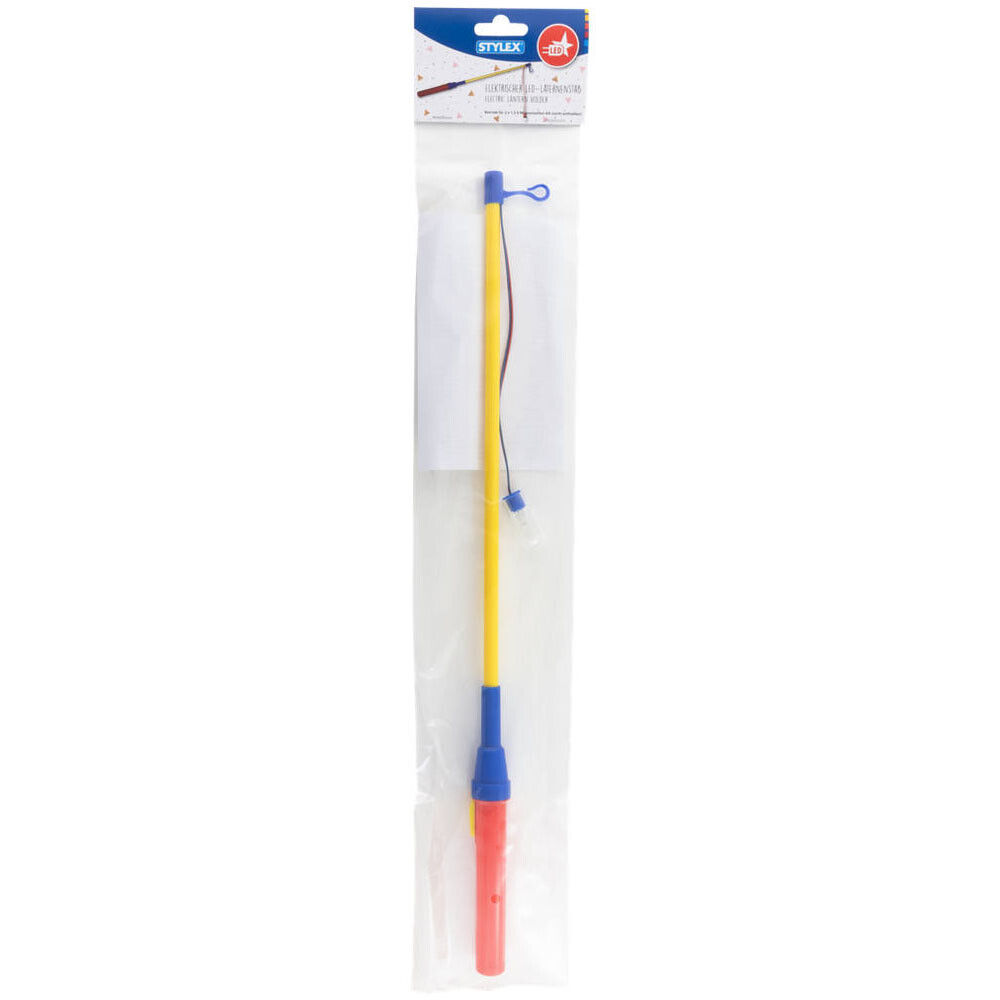

    Ich kann nur staunen und recht geben. Jugend forscht ist hier scheinbar unterwegs und weit über das Ziel hinweg geschossen, dass doch nur darin bestand, Licht in das Dunkel eines Batteriefachs eines Motordrives zu bringen.
    Meine Enkelkinder haben solche Probleme wie Licht in dunkle Ecken zu bringen damit gelöst.
Hits: 860
Größe:  32,6 KB
    Das ist eine batteriebetriebene Lichtangel, die regelmäßig für die jüngsten Kinder beim "Laterne laufen" in der Kita genutzt werden. Da braucht es kein Developer Board, keine Leiterbahn - Platinen, umfangreiche Suche nach irgendwelchen Trimm-Potis oder weiterer Bauteile. Kostet 6,95 Euro, läßt sich simpel an und ausschalten und fertig ist die "Batteriefach-Dunkelkammerleuchte"

    Deine Enkelkinder leuchten auch Batterieschächte aus?
    Gratuliere - bald schon werden sie hier posten, hoffentlich im Reparaturforum
    Und zu Weihnachten muss es dann schon was von Weller und Tektronix sein!

    Irgendjemand muss sich ja auch die Schaltung für diese kleine Lampe überlegt haben, außer, man überlässt das der KI ;-)
    Da wird von den Chinesen nichts überlegt und schon gar keine Schaltung konstruiert - viel zu aufwändig...
    Es werden einfach zwei Mignon-Batterien in Reihe geschaltet und die direkt mit der LED verbunden.
    Natürlich läuft die LED dann bei frischen Batterien erst mal über der Strombelastbarkeit, was ihre Lebensdauer stark einschränkt - das ist aber geplante Obsoleszenz...
