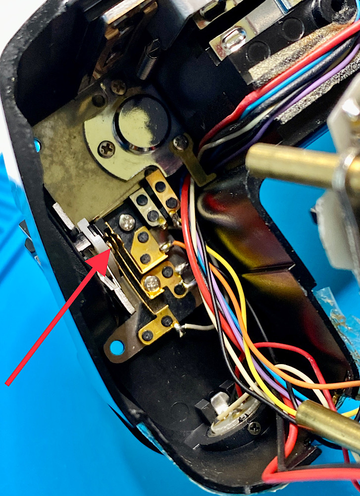

    Die Kontaktfedern am zweiten Auslöser öffnen und schließen ohne sichtbare Probleme.
    Ich setze einen Sprühstoß Elektronikreiniger auf die Federn, falls es hier Kontaktprobleme geben sollte.
